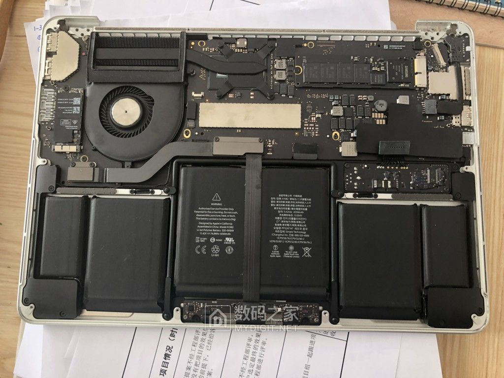

上次帮朋友修进水又摔过的MacBook Pro,2015年 13寸Retina显示屏版
某宝上买一块充新全好的总成大概是1500-2000左右,非常贵,但换内屏价格也差不多,
所以最后犹豫了一下,还是换了总成了。今天要拆的这块屏幕总成是它换下了的,已无修复的价值
一次性的产品?MacBook Pro 2015款 Retina显示屏总成拆解
这款电脑我其实也有一部,比朋友要后买半年,配置比他的稍微高些,
我除了剪视频、PS很少用它,都是用PC台式机,
我老婆反而用它比较的多,因为有些音乐编辑专业软件是Mac OS独占的,
没有WIN或者其他系统的版本....
拆这个屏幕总成主要还是这段时间准备做一部10寸的全高清屏小显示器,
屏幕、驱动、支架都齐了,还缺一个外壳,准备拆它利用一下。
也算是废物利用吧,第一次拆,不知道套路,
准备来个暴力拆解,顺便看内部结构是怎么样的

苹果的电脑屏幕上一般都有防眩光的蓝色涂层,但容易脱落,
现在已经被键盘压成伊拉克成色了,
建议新买回来还是贴个膜啥的,
毕竟这货比外星人之类的高端货也便宜不了多少
拆的话,应该从这个胶圈开始吧,剩下的我也不知道了
按道理说要用专用的加热台 加热整个总成才能拆的,
我没那么多闲工夫,反正它已经挂了,上小刀直接硬肛
显示屏一部分还留在镜面上
被我撬碎的地方
可以看见,屏幕的边缘是由两层双面胶固定的
这个摄像头效果好,我这次拆机主要是为了它,想研究一下怎么在PC上使用
左边的大磁铁
右边的大磁铁
剥离天线盖
屏线就在这里,还有不少螺丝
屏线接口细节
一大堆螺丝。螺丝还挺细致的,
屏的驱动板这里烧了,而且烧的很厉害,估计跟它上次进水有关
驱动板倒是做的挺漂亮,
拆除了这些东西就一点点清理碎玻璃
清理摄像头周围的双面胶
大磁铁好想抠下来,黏的太死了抠不动
LED灯带,发光苹果LOGO的结构也比较明显了
背后的白色底板是透一点点光的,屏幕亮起来的时候,导光效应,LOGO
也跟着亮起了,logo周围有一圈海绵胶可以控制光线不乱跑,让LOGO的光更均匀
我一直以为这个LOGO底下是有个冷光片发光的,没想到只是利用了屏幕的背光
壳子的做工真心不错,成色还很新,改小显示器逼格很高了
就是拆这玩意老费劲了,为了降低厚度,85%的东西都是胶粘的,
非专业的人士没有特定工具想换排线、屏幕主体,一拆就废。
。。。。真的是一次性的配件吧
拆下的一些还能DIY的东西,一些偏振膜导光膜啥的
LED灯条,一些不知道好坏的排线。
驱动板做的真心漂亮,有点像拉长过的手机主板
烧灼的痕迹
天线都被它烤糊了
天线其实做工也不错,含金量很高的样子
摄像头
摄像头是由转接板和主体两部分组成的,看起来很厚,
但实际上有用的部分只有这么薄,现在还不知道每个脚定义是啥
要不改成USB的,找下驱动,配个盒子,在PC台式机上用用
(完)
