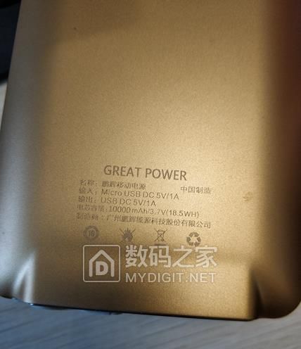

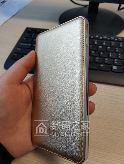

闲鱼上50块包邮淘了个启动电源,自己的车4年了,想着在车上备个,万一天冷的时候无法启动可以应个急。买回来一看,10000mah,容量肯定是虚标了。赶紧拿到车库里,先拆下汽车电瓶负极,把这个应急电源的电夹子连接好,在车内自检后,踩着刹车(一键启动的车子)按启动,车没着,心里顿时千头草泥马在奔腾。隔了1分钟再试还不行。这次不踩刹车,按一键启动15秒,强制启动。这次车发动着了,着车的时候不是太有力,这种方式又试了一次,也可以。想想,应该是启动的时候刹车灯耗电厉害的原因。

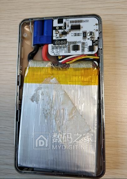

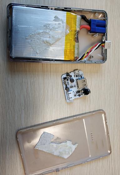

拿回家,拆开看看。
拆电路板的时候,电路板碰到了边框明亮的部分,这个东西是导电的,悲剧来了,手电亮了一下就灭了。估计哪个地方短路了。
装上电池手电筒亮几秒就灭,电量指标灯最后一个灯一直在闪。充电也充不进去,心想不妙,这玩意有可能坏了。

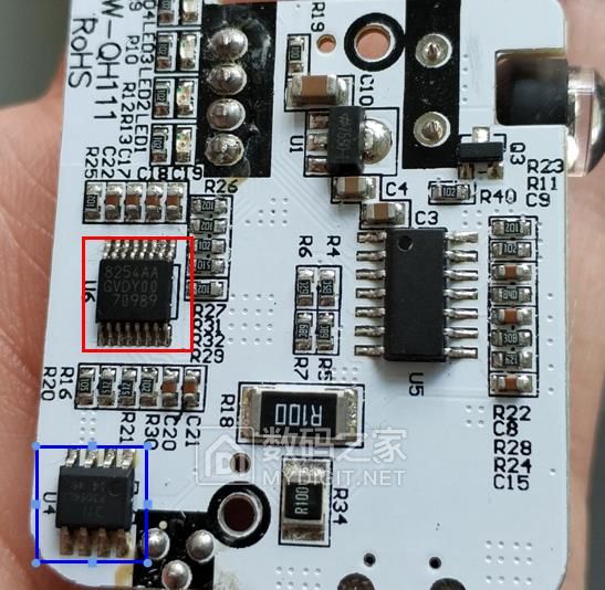

看看电路板吧。

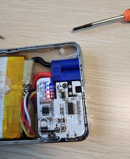

上图红框内是电池充放电保护IC。蓝色芯片是封装的MOSFET。

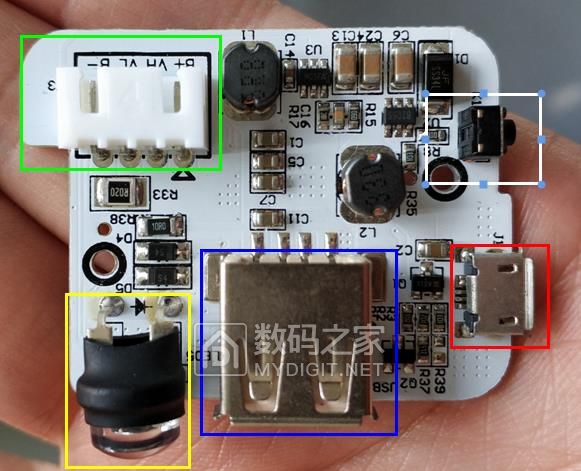

上图是反面部分,绿框是电池输入端口,4根线。黄框是手电灯珠,蓝框是USB输出5V/2A,红框是充电MICRO USB口,白框是点按开关。

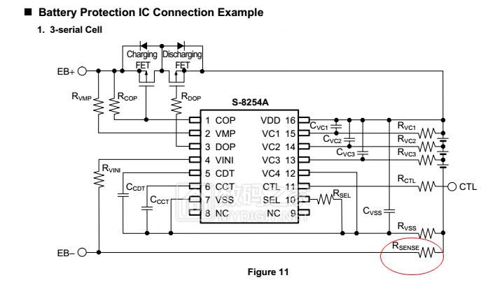

电池充放电保护采用了S8254AA方案,这个芯片可以支持3.7V的锂电池3串或4串,主要通过芯片的10脚还选择,低电平就是3串,高电平就是4串。

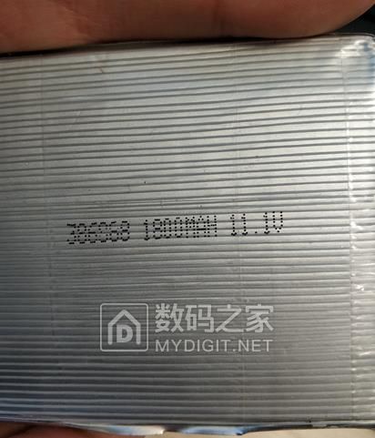

接着拆下电池看看,NND,1800MAH,这尼玛也就12V/1.8AH的电池,或者是5V/5400MAH的电池,严重虚标!
电池编号386868,11.1V,瞬间最高放电60C,怪不得发动车的时候没力气。按电池足容的话,最大放电电流才108A,电流有点小,那会试验的时候还是热车的状态,要是凉车,呵呵~

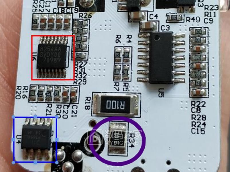

找来电路图看看这个S8254AA:

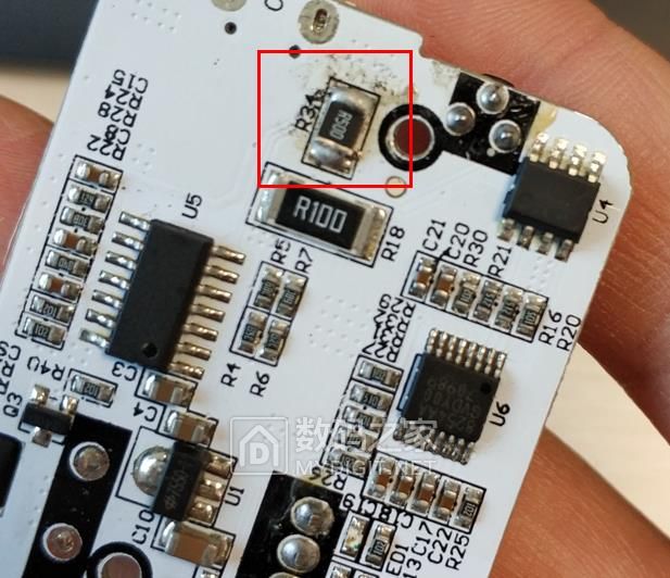

按着电路拿万用表跑一遍,发现正是按这个电路连接的,一个元件都不差。跑到RSENSE这个电阻跑不动了。上面标着R100,是个0.1欧的取样电阻,丝印为R34。用欧姆档量下,无穷大,开路。
R100没找到,找来了个R500换上。
连接电池,OK,一切都正常了。

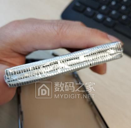

想想,这个还放车上吧,起码没电的时候夹在电瓶上还是可以的。不过这种电池保存的时候不能满电保存,容易鼓包。
