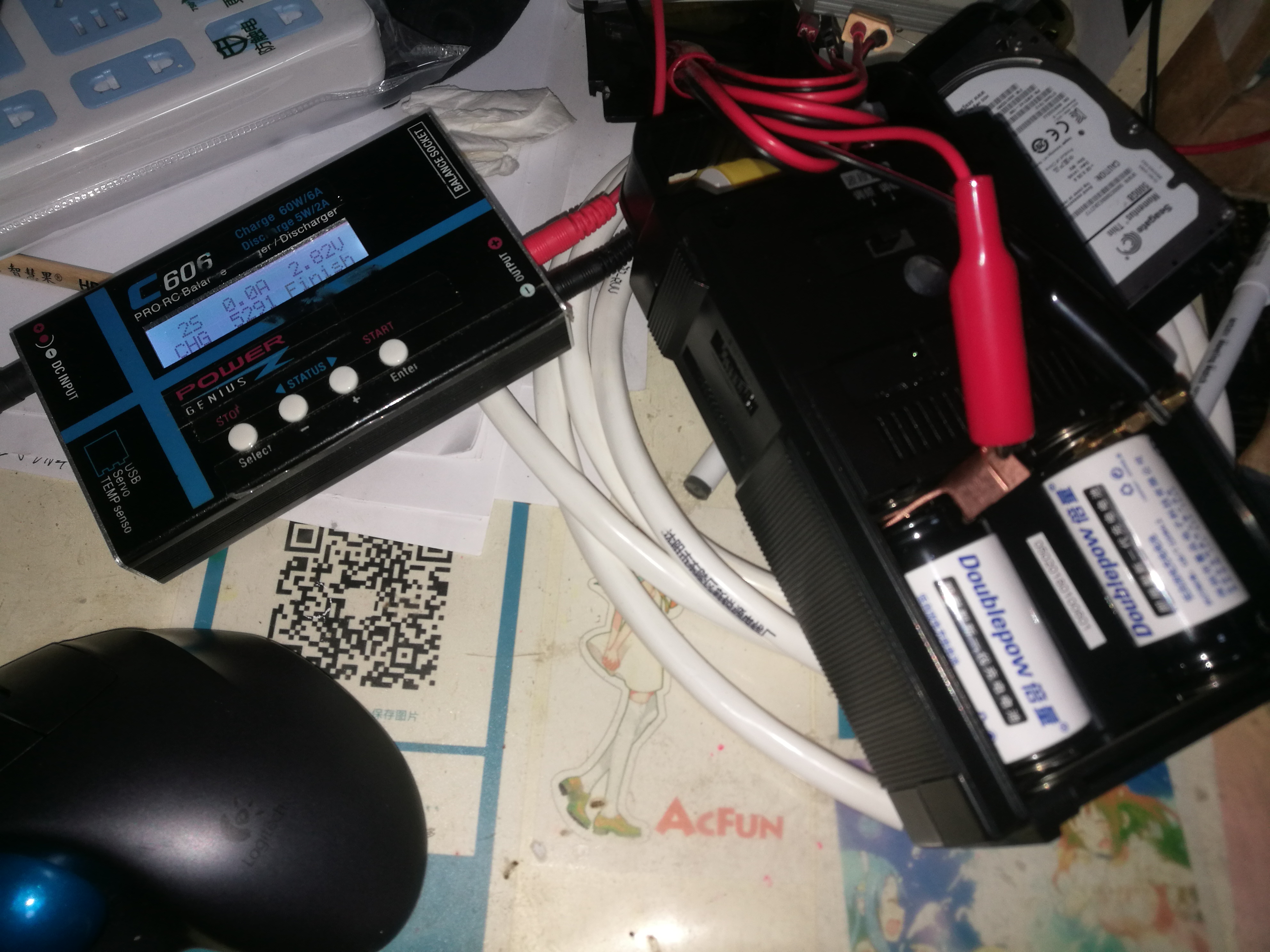

总之总结一下最近测的倍量电池的结果
倍量=双倍虚标容量?不好意思,今年8102
780mah:16.90g
标称容量:780mah
测得容量:770mah(1A)
顺便说一下,一般的电池放电存在一个规律,放电速度越快同样的电池由于线阻和内阻等原因,能够放出的电量就越少,因此看起来容量就更低,至于放电的速度表面上来看和电流有关,但是根据不同电池的容量还存在一个更客观的参数,也就是倍率(C率)
比如说同样是1A放电,容量780mah的电池和3000mah的电池就明显不是一个负荷,相比之下高容量的电池就显得轻松。
[size=; font-size: inherit,inherit]C率是电池放电速率,即表示放电快慢的一种量度
[size=; font-size: inherit,inherit]充放电倍率=充放电电流/额定容量;例如:额定容量为100mAh的电池用20mA放电时,其放电倍率为0.2C。所有的容量经过1小时充放电完毕,称为1C;5小时充放电完毕,则称为1/5=0.2C。一般可以通过不同的放电电流来检测电池的容量。这个值通常不大于1C,很多时候用0.5C 0.2C和0.1C
[size=; font-size: inherit,inherit]对于24AH电池来说,2C放电电流为48A,0.5C放电电流为12A。
[size=; font-size: inherit,inherit]但是对于12AH的电池,2C就是24A,1C是12A,0.5C对应的是6A,因电池而异。通常电池的C数越大,要求的工艺就越高,标称C数很高的电池其内阻会很小,因此一定要谨防短路,以免发生不测(说白了就是电池牛逼所以短路就炸的更厉害)
所以严格来说如果用0.4A或者0.3A放电的话容量是一定会达标的

3000mah:25.14g,有点怀疑,但是9.9一颗的售价和店家拍胸脯的保证,还有商品介绍中号称KTV专用的图样,以及这个份量,我还是愿意相信的
最后2A放电的结果确实惨了点,2000整,可能是电池盒内阻与线阻根本过不了这么大的电流导致最终损耗很大,也可能电池的放电存在惰性
但是就算是2000,7块钱一节也算是对得起价钱了,而且经常能领券,满25包邮什么的。
[size=; font-size: inherit,inherit]严格来说如果用0.4A或者0.3A放电的话容量是有可能会达标的

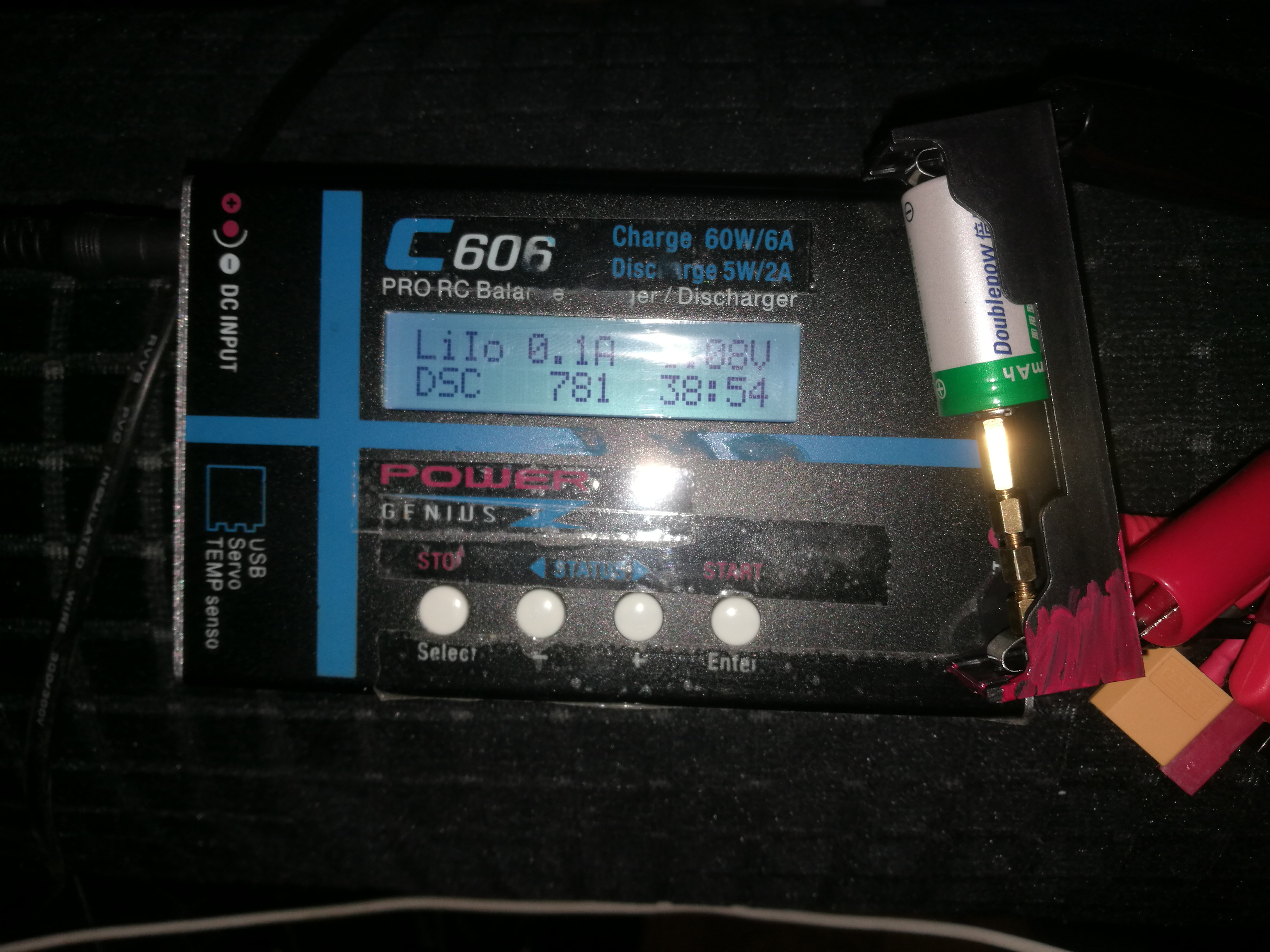

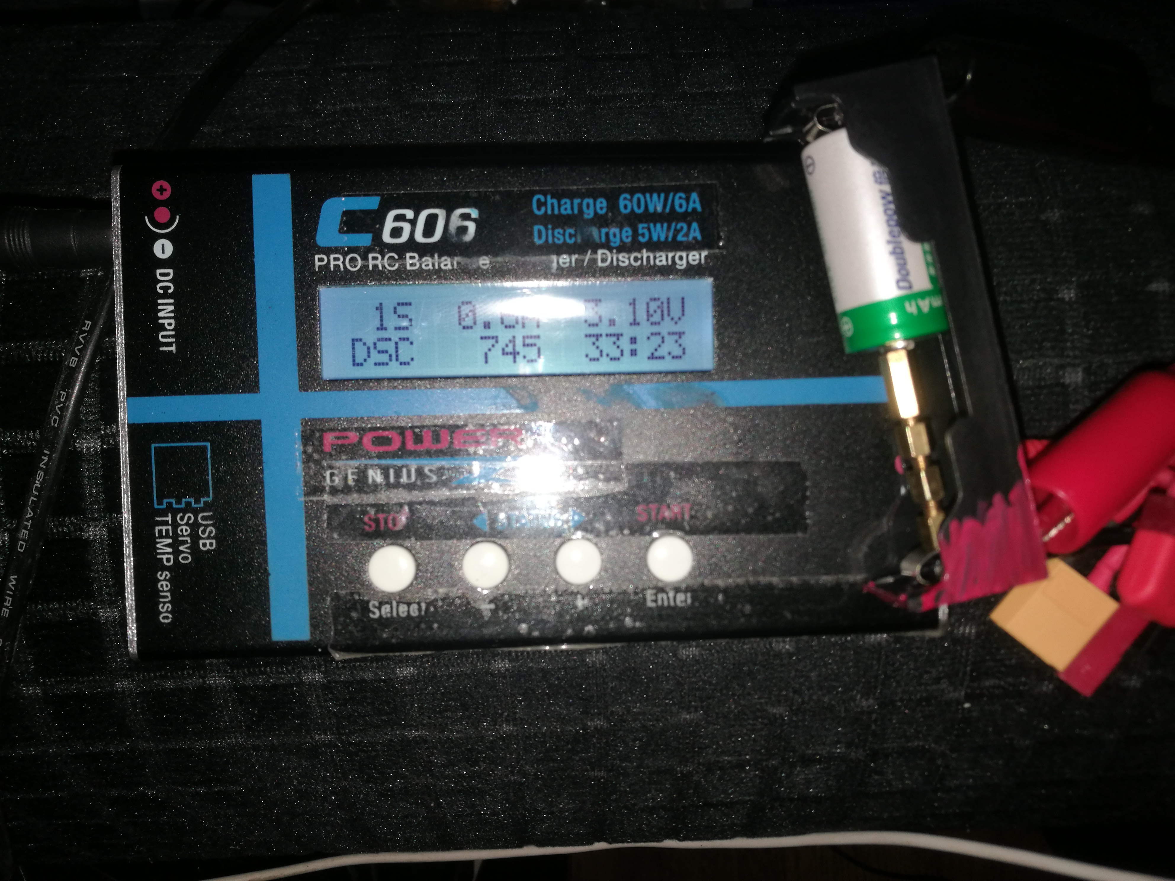

[size=; font-size: inherit,inherit][size=; font-size: inherit,inherit]倍量16340锂电池(CR2,CR123A通用替换一次性锂电池的可充电锂电池):标称容量750mah
[size=; font-size: inherit,inherit][size=; font-size: inherit,inherit]测试重量在视频中:
【Ak日常】真实容量3000多的特斯拉[size=; font-size: inherit,inherit]电池?15块钱的锂[size=; font-size: inherit,inherit]电池拆机测试[size=; font-size: inherit,inherit][size=; font-size: inherit,inherit]
[size=; font-size: inherit,inherit]ac4735330
标称750,最终放电容量781(其实看到745那时我就认为没有继续测试的必要了,倍量锂电依然没有虚标)

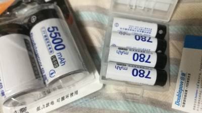

最后是D号电池,俗称一号电池,英文名R20或者LR20倍量=双倍虚标容量?不好意思,今年8102
【图吧日常】倍量电池[size=; font-size: inherit,inherit]开箱(左30包邮右券后6.9包邮)[size=; font-size: inherit,inherit][size=; font-size: inherit,inherit]
[size=; font-size: inherit,inherit]ac4739905
倍量=双倍虚标容量?不好意思,今年8102[size=; font-size: inherit,inherit]
标称容量:5500
测得容量:5291(4A),可认为2A以下的正常使用环境下容量达标
可是倍量还是没有虚标啊
所以个人并没有发现什么所谓倍量=二倍虚标容量,今年8102,倍量依然是我见过的最物美价廉的品牌
