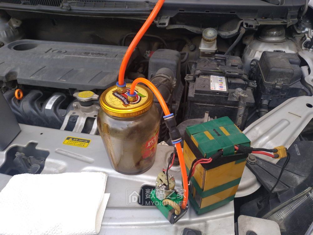

上周本想着帮同事的标致307更换一下刹车油,车就位,耗材备齐。我去车库角落拿我的真空罐工具,没成想扑了个空。问过打扫的阿姨才知道,上周一为迎接省里卫生文明城市检查。大领导吩咐了一声,他们把车库彻底打扫了一边清除了垃圾。连我怕有油污就没放办公室的工具也当垃圾清理干净了。
现在盛是想念这个罐罐
再用黄桃罐做个廉价真空罐
赶紧,正好把麦德龙买的黄桃罐头吃完
这个更大些,1L容量
去标签
用量杯做刻度标签
原本的罐子用了2个快接口,特意“大价钱”带的。这次不浪费了
翻到2个老的闭路电视接头
拆出的部件正好能用上
定位
小麻花钻开眼
再导6mm孔
标记出抹去油漆的区域
小电磨加工
老零件外观看着不起眼,全铜的。打磨光亮
抹上助焊剂,锡膏
敲实压垫
热风枪加热至融化
怕密闭性不良,再打些热熔胶
铜丝加个箍
用衣服包装袋上的粗绳当提手
8mm的气动管套上接口,卡得紧紧的。廉价版真空罐完工,成本基本没有。放心的使唤吧
