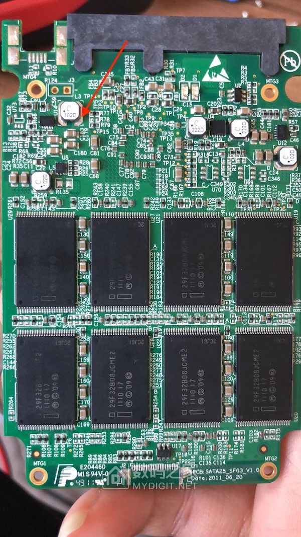

朋友的ssd,说不识别,并发烫
拆开sandforce 2281的,480G
给我后我测量1v的电源压降很低,阻值低,插上就发烫
以我多年的维修经验,信誓旦旦确认主控烧坏了。于是赶在快递收摊前,定下一片。。。结果发货了
晚上ssd高手@perter   帮我测量了一下类似板子的1v压降,结果和我的一样。并且这位老司机确认说是固件掉了。那么,先开卡试试吧

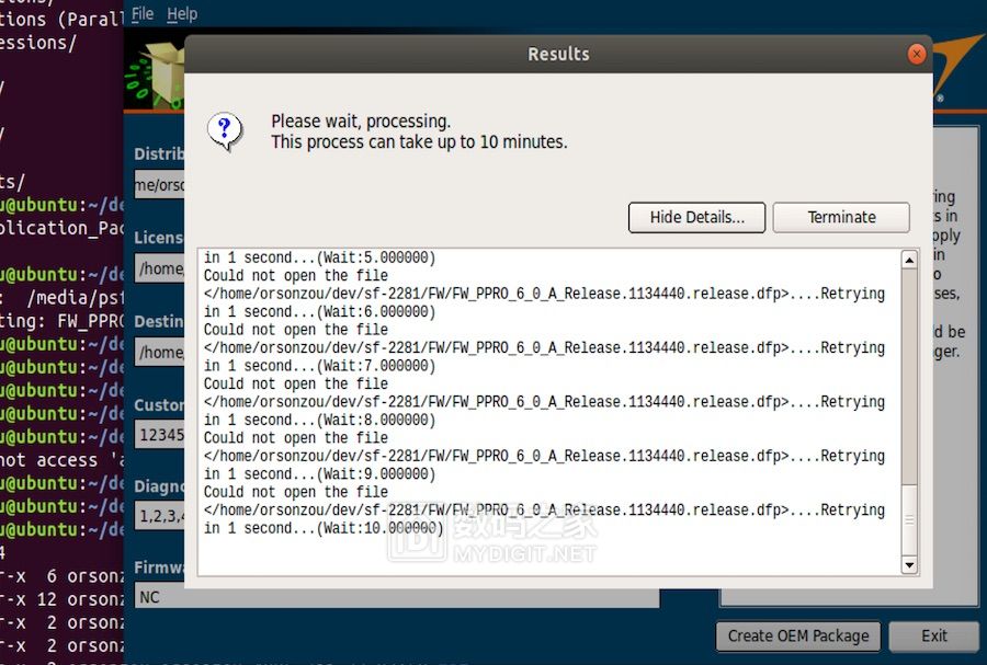

我以为ssd开卡和u盘量产一样简单呢,一看教程,懵了。然后@perter  老司机给我说,要linux,而且要32位的centos,还要intel芯片组2010年前的电脑等等要求。。。固件大得吓人,3.6G的固件。。。于是懵逼一片
我只有imac,macos系统。没有原生sata不说,也没有centos linux。就一个sata to usb转接卡可用
作为一个linux达人,日常就在macos的Parallels Desktop虚拟机中用ubuntu 64bit的。先只能就这么办
于是一顿操作猛如虎,在ubuntn装上i386的一堆包,启动sandforce量产工具,各种乌龙。什么参数错,版本错,打不开固件。。。一头包
先SF_OEM_PackageManager 做mpt,再配置SF_ConfigurationManager,再SF_Genesis process_ssd
每一步都不顺利,向老司机@perter   咨询无数问题
最后在SF_Genesis process_ssd过程中各种错误:
FATAL_ERROR: The ExpectedMemoryID return by the drive is invalid... (0x10090021:SF_GENESIS_EXPECTED_MEMORY_ID_ERROR)
FATAL_ERROR: Could not perform the ReadDriveConfigUnique() operation on the drive... (0x11000001:SF_SG_DEVICE_CHECK_CONDITION_ERROR)
FATAL_ERROR: Could not perform the DiagUnlock() operation on the drive... (0x11000001:SF_SG_DEVICE_CHECK_CONDITION_ERROR)
最后想放弃了,把问题都归咎给imac电脑和macos下的ubuntu虚拟机。
老司机提醒换个sata to usb的bridge,我随手找了一个移动硬盘的板子,插在ssd上,一切顺利,开卡成功。。。
