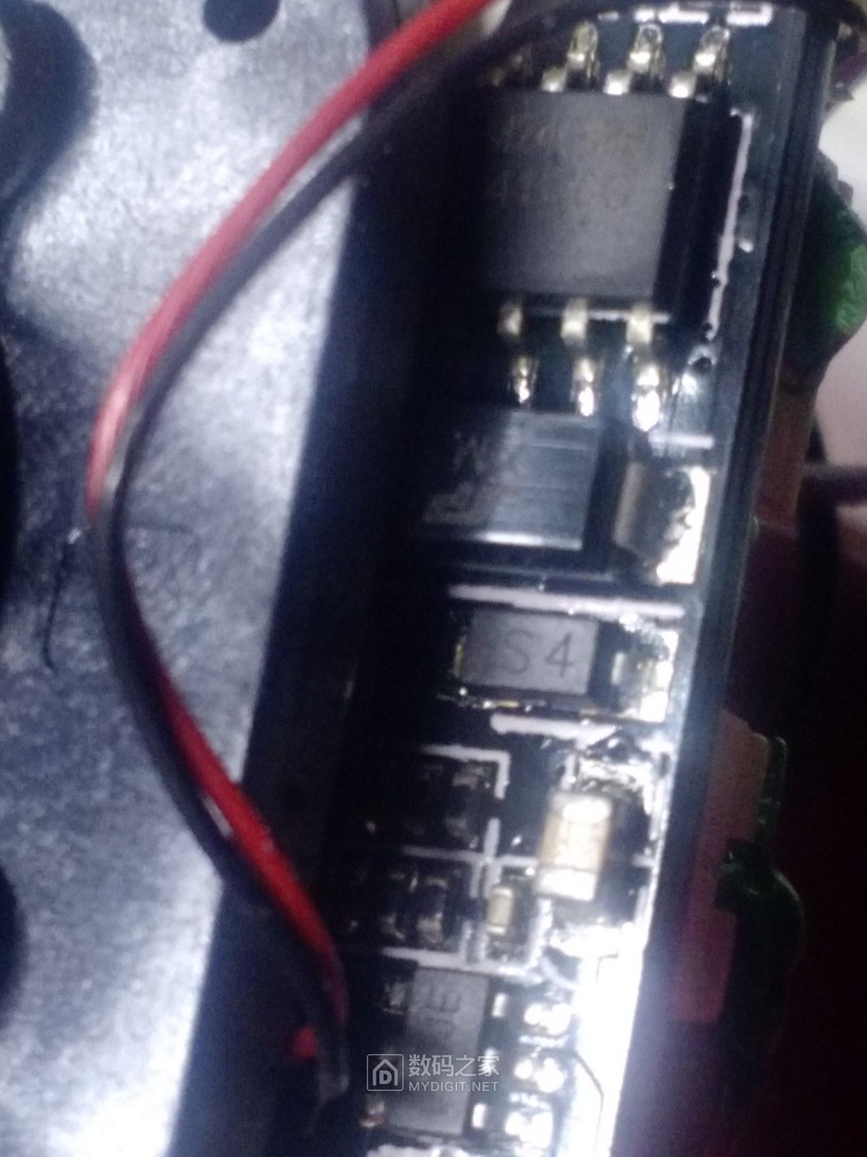

          http://bbs.mydigit.cn/read.php?tid=2650959&page=2以上是原帖。
    其中一个有个肖特基二极管s4烧了,另外一个没有任何原件的烧掉。
    3个摄像头的共同特点就是红外补光灯不亮。其中两个拆开后随便拆开看看,就把红外补光灯就搞亮了(包括那个二极管坏掉的)。另外一个还没拆,一会也拆开看看。
   首先如果是功能正常的,通电后能听见两三声继电器工作的声音,这三个坏掉的是没有任何声音。现在开拆第三个,如果有发现我会修改帖子发在这里,先发个帖,各位指点一下。 谢谢
刚刚看了第三个,也是那个二极管爆掉了。
可以确定三个摄像头的红外灯不工作都和这个s4二极管有关系了。两个爆掉的,一个完好无损的新开一帖吧,几个摄像头各有各的毛病
现在把这个二极管去掉红外灯就工作正常了,现在是网口接口没有任何灯光闪烁,另外也听不见继电器工作的声音,这个s4烧掉后我测量的时候两端都是导通断路状态。红外灯就不工作,去掉后就正常工作了。
不知道和那个变压器 HST-0041SAR SOP-16 滤波器
变压器有关系不
