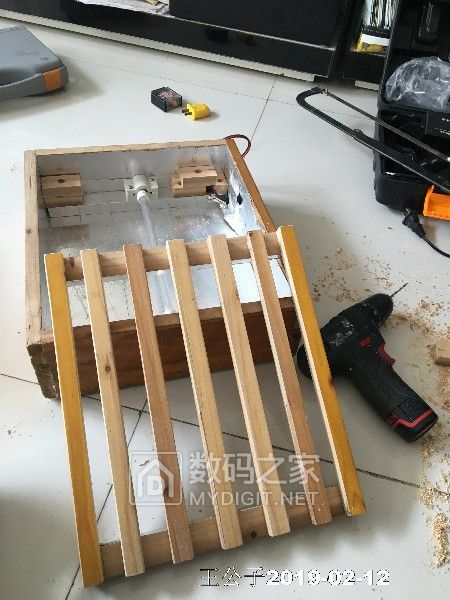

如题:

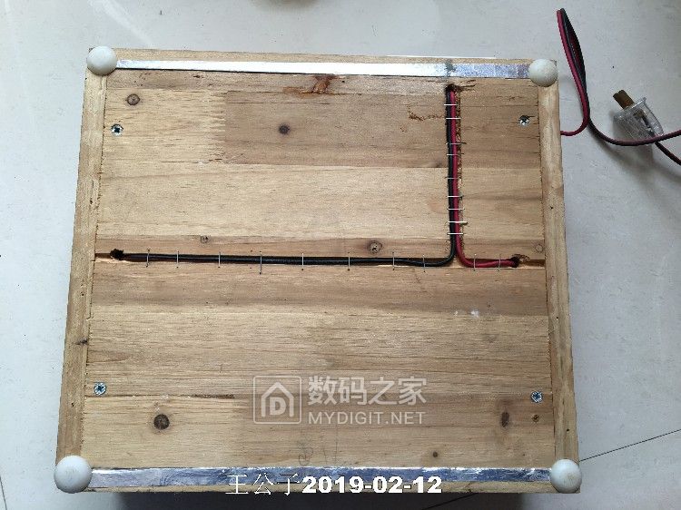

钉了框架,步了线路,前面忘记拍照了。
天冷,为了天天坐电脑前混数码之家,做个暖脚器,这回取暖不用靠抖了。

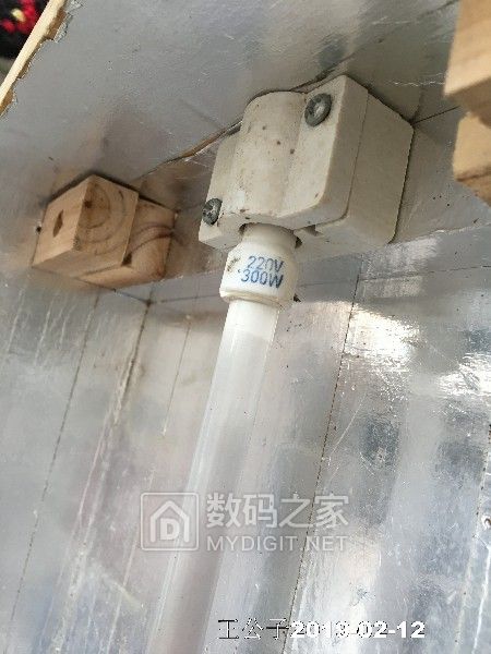

消毒柜石英管+陶瓷座,底部用贴中央空调的铝箔贴上反射热能。

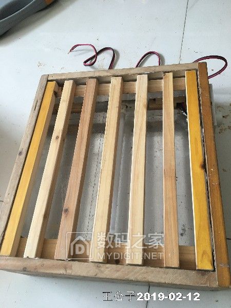

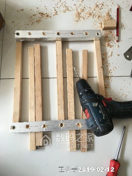

制作格栅,随便晒一下工具

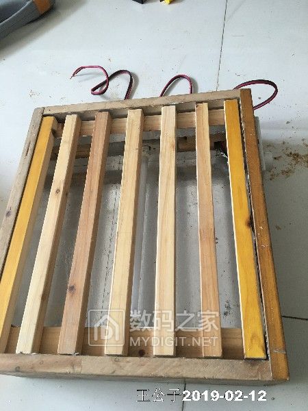

格栅成型

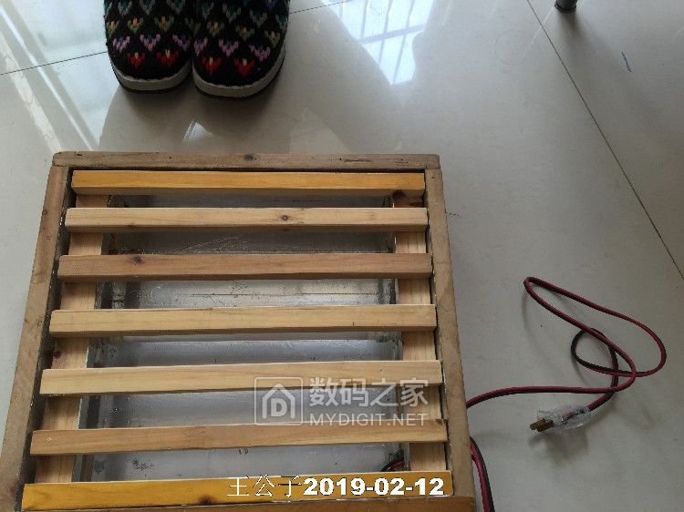

基本成型了,找个两插头装上

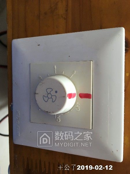

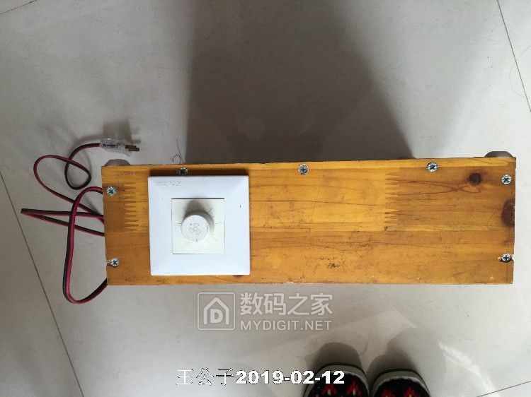

吊扇可控硅调速器。调整温度,基本适合后,油性笔画了刻度,根据天气温度左右微调即可,

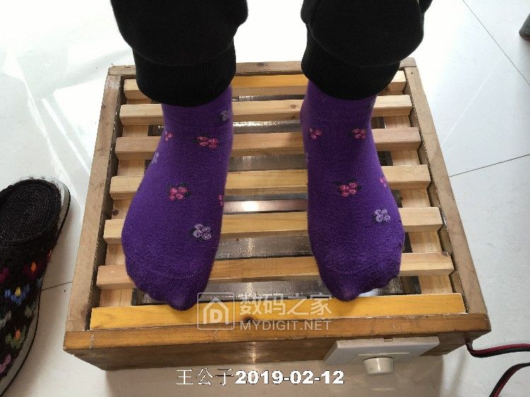

成品
用家里老板的爪比划一下,调整石英管微光,
温度舒适的很,老娘再也不担心我在电脑前混坛子脚冷了。
