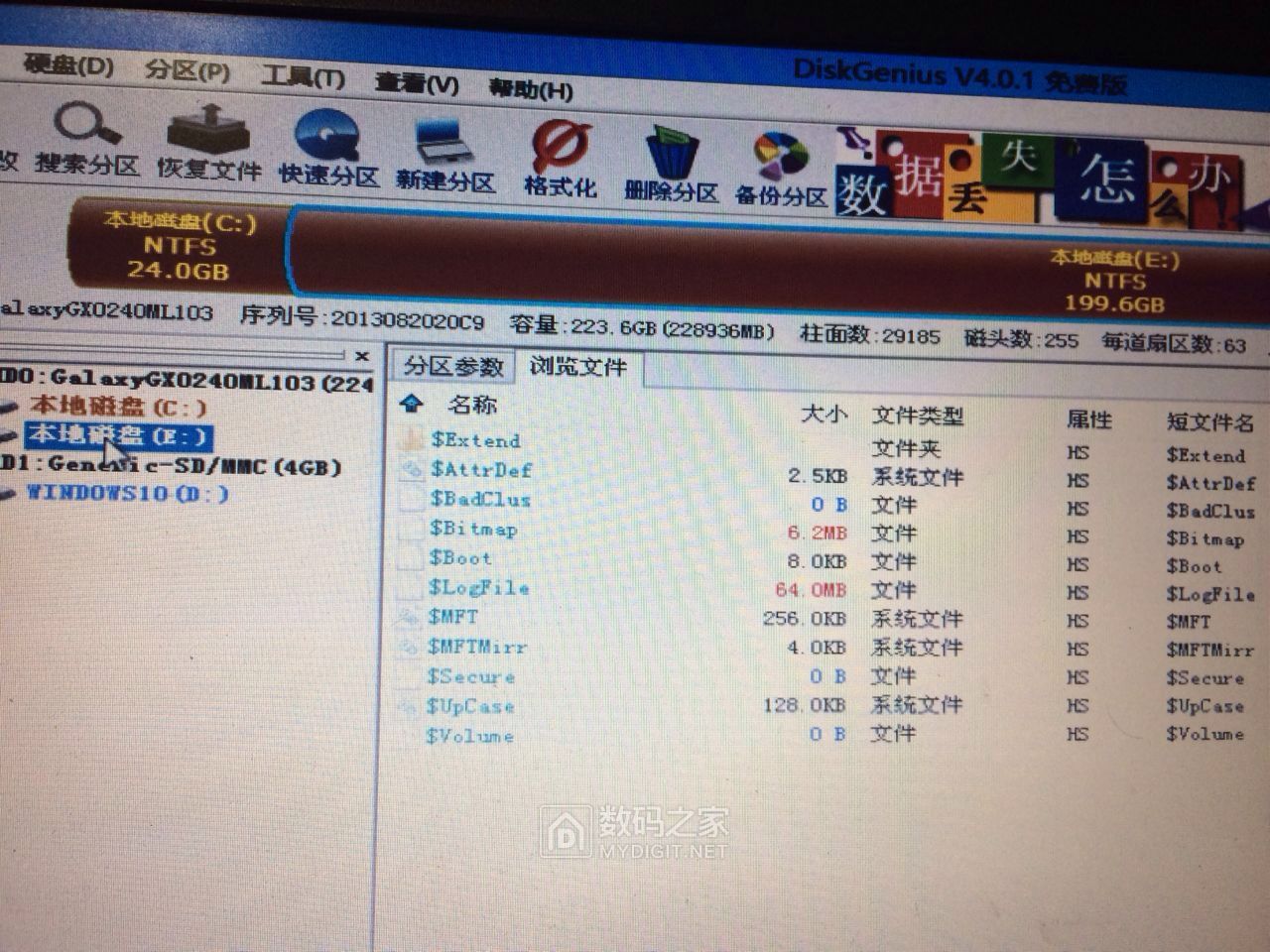

放进光驱位硬盘架可以在设备管理器看到固态硬盘
但是在我的电脑不是显示为一个硬盘,而是一个新的卷,存储的速度巨慢,还拖累其他程序的运行。
不猜里面可能是什么芯片了

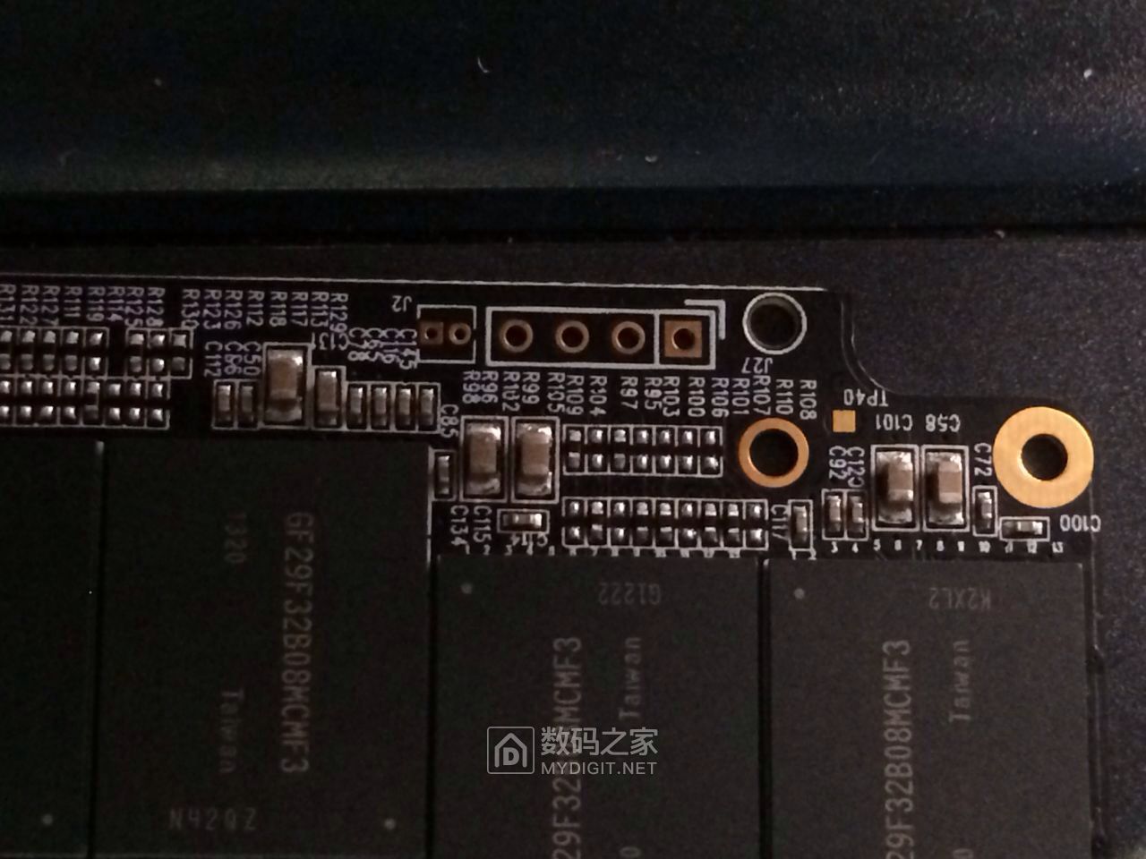

直接拆开看看
发现是jmf667h的主控,芯片颗粒不知道是什么牌子,看编号有点像英特尔的
缓存是现代的
上面的JP可以短接进入开卡模式吗?
格式化过还有文件的
删了还有
根本没有权限去删除文件和格式化

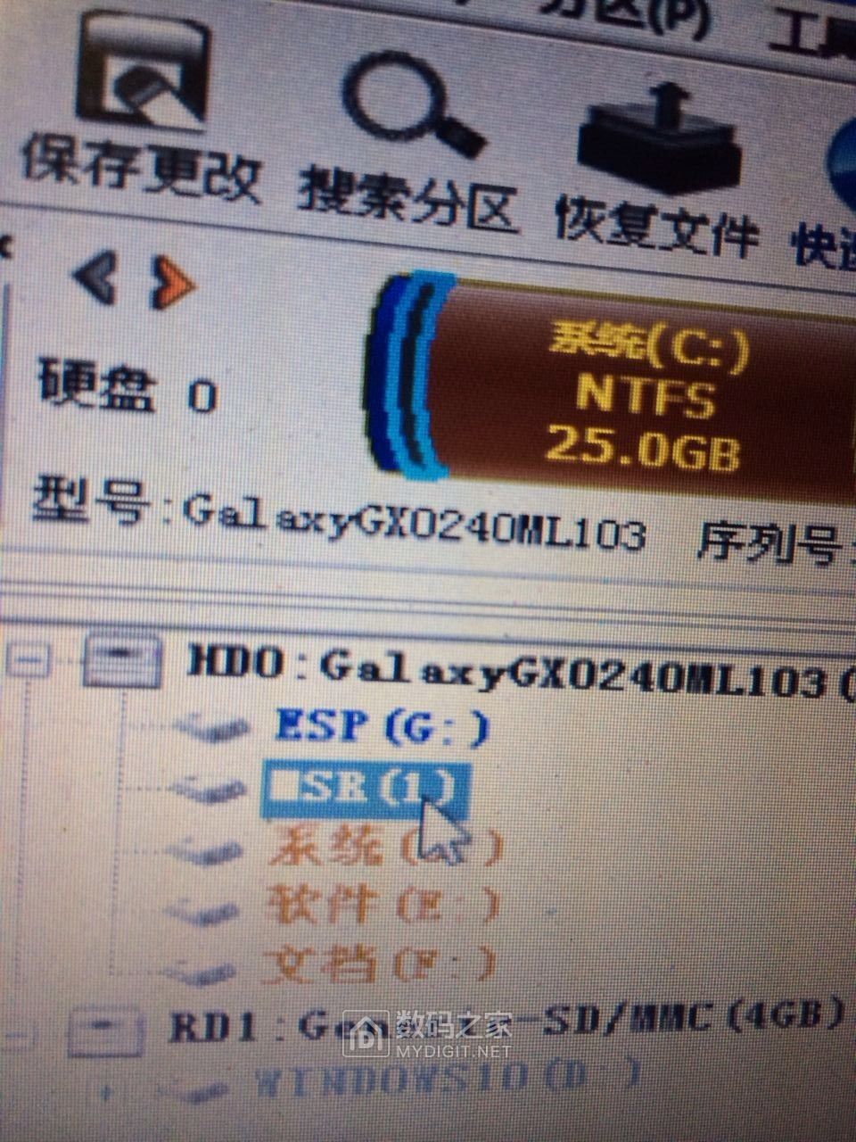

再分区,删掉原本的分区。还是一样有内容的
也找到开卡工具 JMF667_667H_vA.2.03.096.exe
开卡了,序列号改了,ssd的名字也改了,说明已经开卡了,再分区格式化之后还是出线很多前面有一个$这样符号的文件夹。
