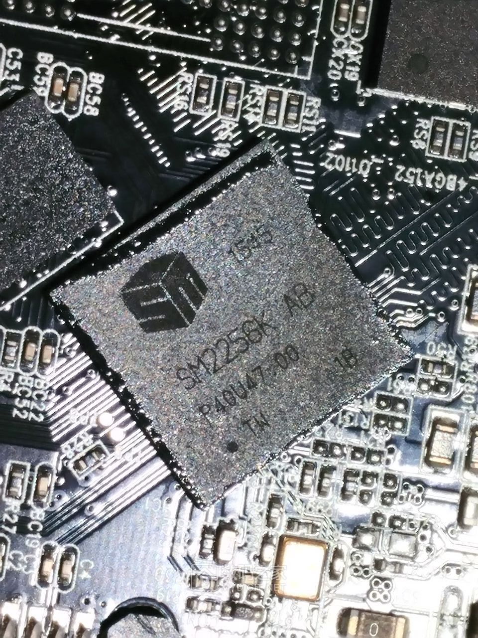

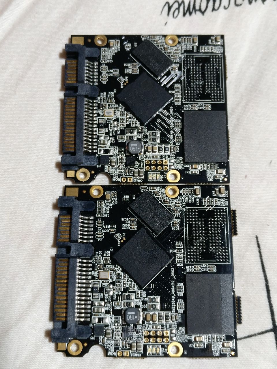

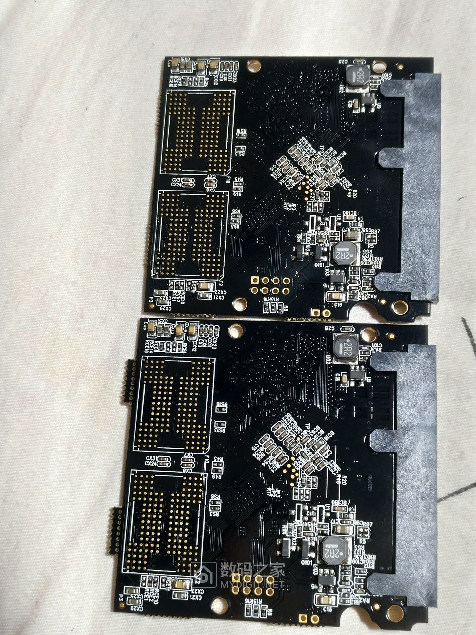

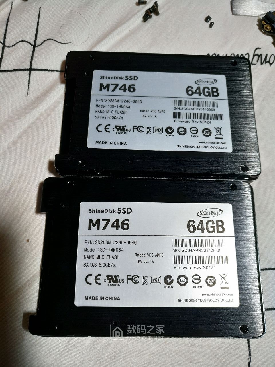

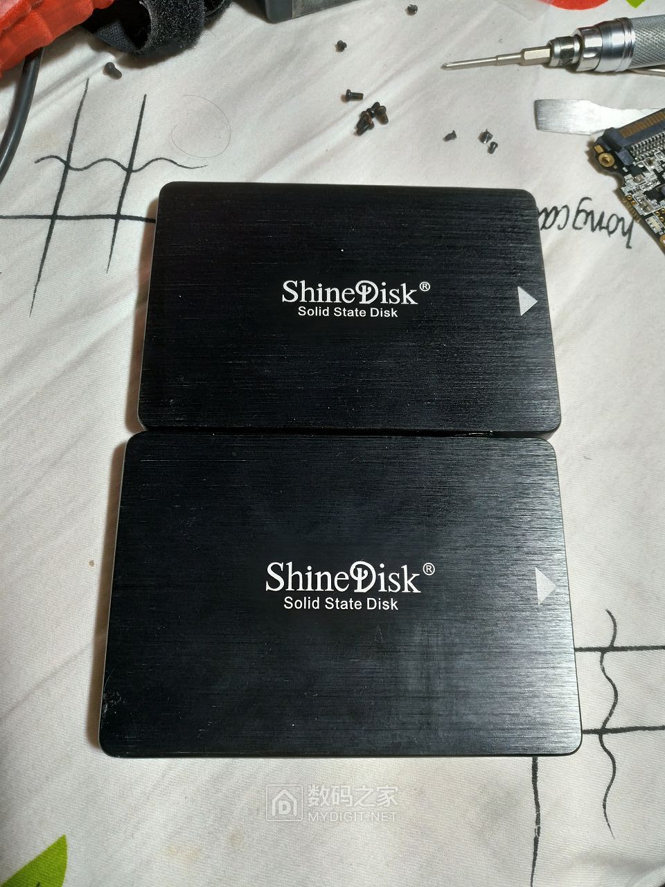

刚收的两个云储固态,本来想碰运气看看是不是2246EN,结果不是2246EN,也不是2246XT,反而是2256K,闪存是三星黑片,挺让人无语的
看反面标签,P/N是:SD25SMI2246-064G,看字样表明是2.5寸盘,SMI2246主控,64G容量
没想到拆开了却是SM2256K的主控,闪存还是三星黑片

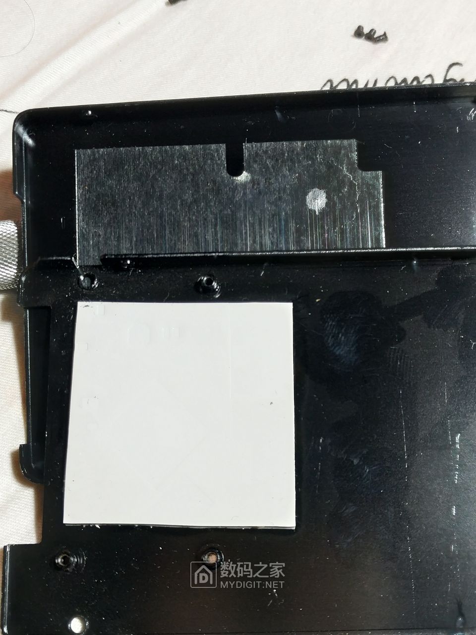

要说质量不好嘛,这货居然还加了导热硅胶,毕竟2256是发热大户,算是三线厂里面比较细心的
最后就是开卡,FLASHID:EC,3A,98,BF,94,C6,单片4CE,应该是三星19nmTLC闪存。换了5个版本量产软件都没支持的闪存,都是认K9ADGD8U0D,但是据我所知,K9ADGD8U0D是1CE,K9BFGD8U0D是2CE,4CE具体是啥型号就不清楚了。
两个固态一起50元,不亏也不赚。过两天拆了做U盘,已知SM3267是支持的,有坛友量产过。刚好我一直想要个大的U盘
