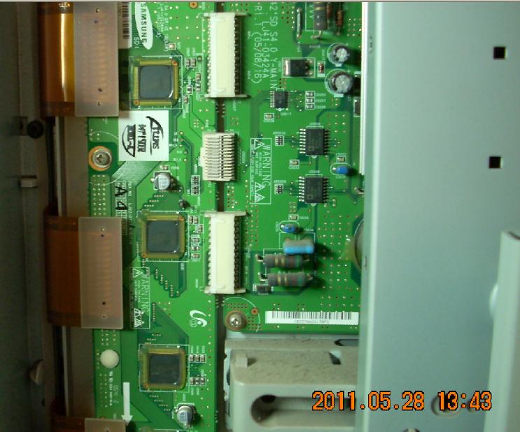

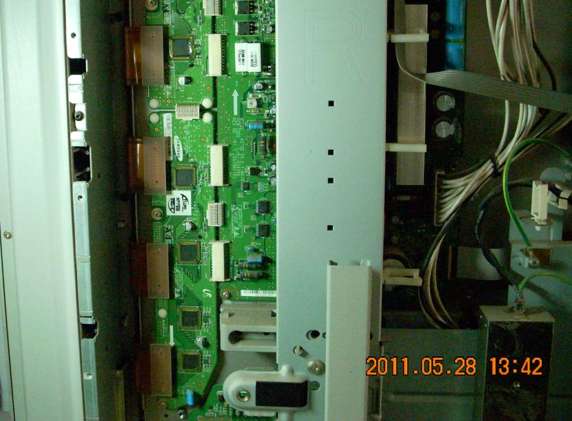

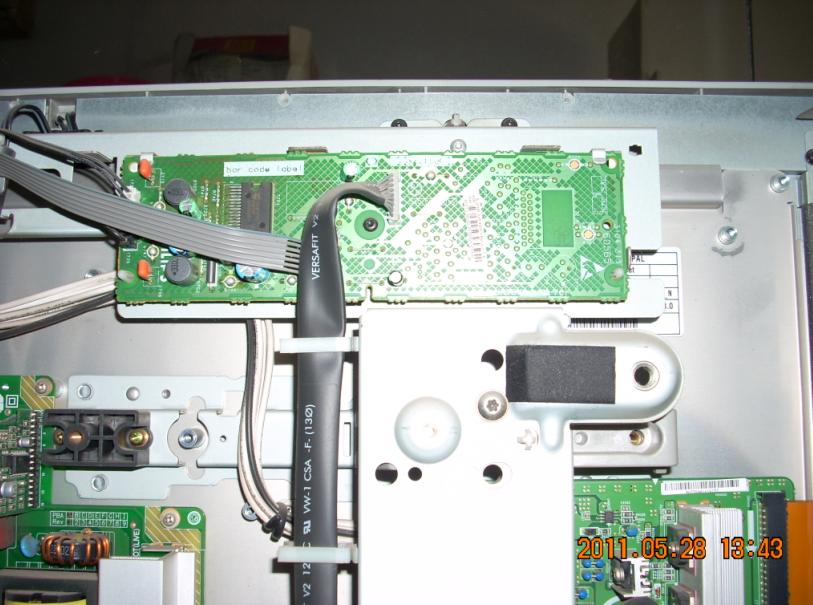

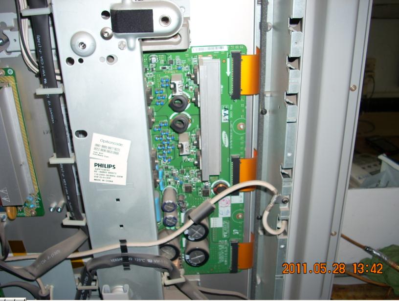

昨天休息,上午正睡的香呢。接到一个电话,这边有个不开机的飞利浦等离子。过来帮忙给修一下吧。
看来又睡不成懒觉了。等会儿啊。我吃了饭再过去吧。快12点了。
来到店里,机子已经拆开了,就是这个样子了。
拆修飞利浦不开机的42寸等离子电视。05.31更新。待件中。。。。。。
现在发个贴子太麻烦了,

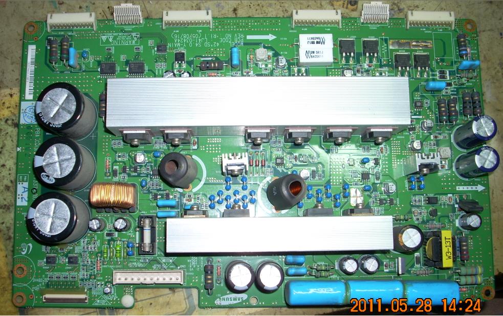

经过检测电源基本正常,该有的都有了,最后发现Y板有一个0.5A的保险断了。
两个色环电感夹着的绿色的东西就是了。从废板子上拆得一个一样的保险装上。通电试机。有图像了。就是不正常。说不出来的图像。像噪波点。

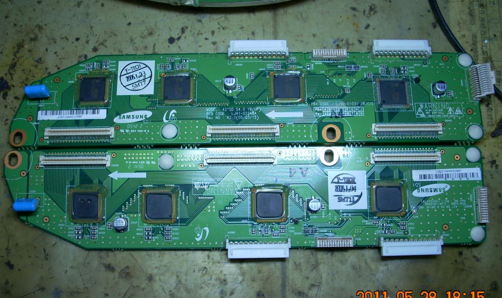

再测测电路吧。正在测试中。只听“啪”的一声并闻到一股熟悉的糊味。坏了断电。发现缓冲板上有一个块炸开了,
拆下坏的那块缓冲板继续通电测。现在出现半屏图像。还是不正常。难道这块板也坏了。“啪”的一声又炸了一个块。完了该坏的都坏了。看来只能修板了。要是换两块缓冲板客户肯定不愿意换。自己的利润也少。修板吧。成本还低点。修好缓冲板再说。Y板也可能是坏的。到时再说吧。

炸掉的块。。

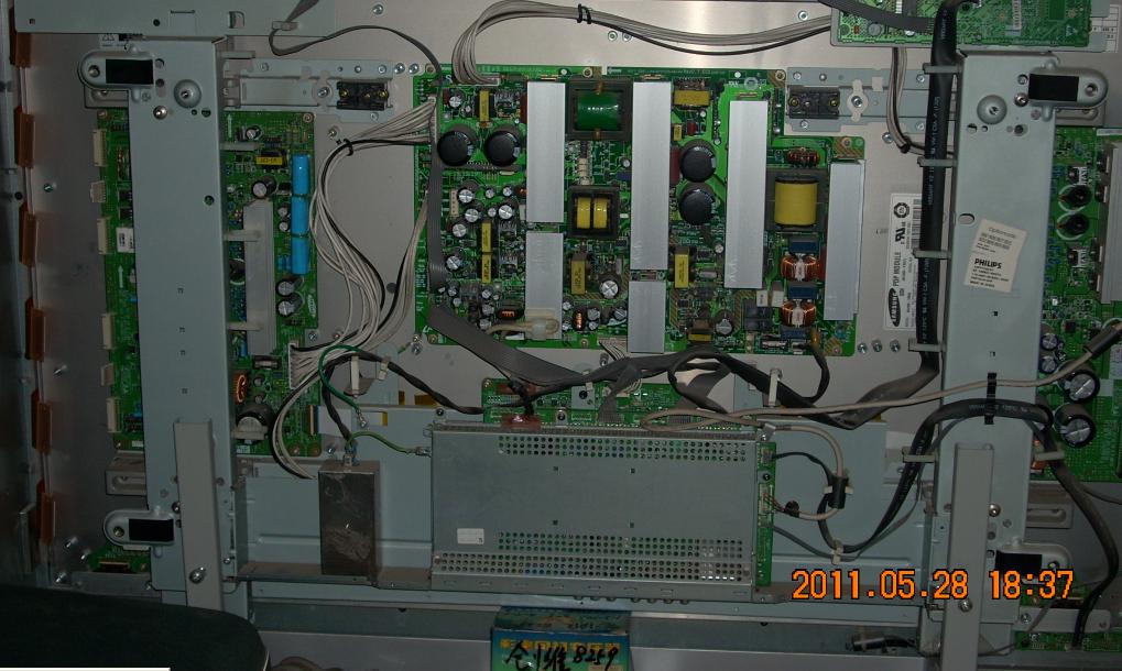

再上点别处的图。等件到了再继续修吧。

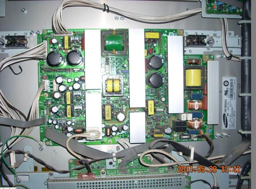

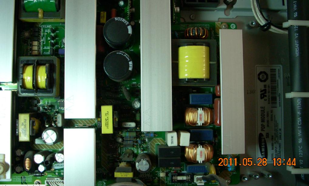

电源
电源
Y板。

好了现在到此为止吧。修好了再上图吧。

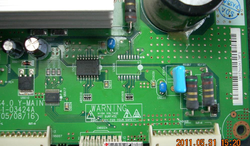

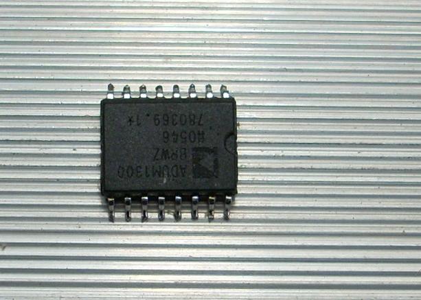

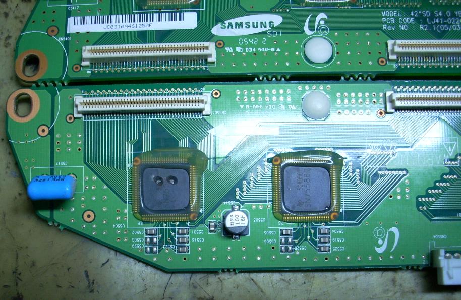

在上淘宝买件中。与商家沟通中。Y板肯定也坏了。。。。没法那就好好查查吧。经过仔细检测发现Y板上有一个磁耦合芯片工作不正常。板子上有两块。经过对比确实有一块是坏的。就是这个东西。上图:
ADUM1300BRWZ。。
还有这是它的家:
