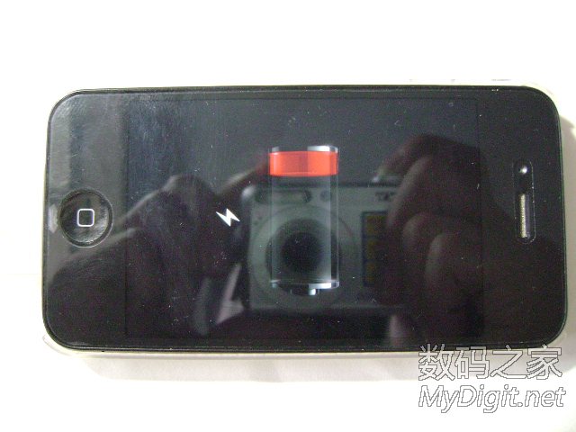

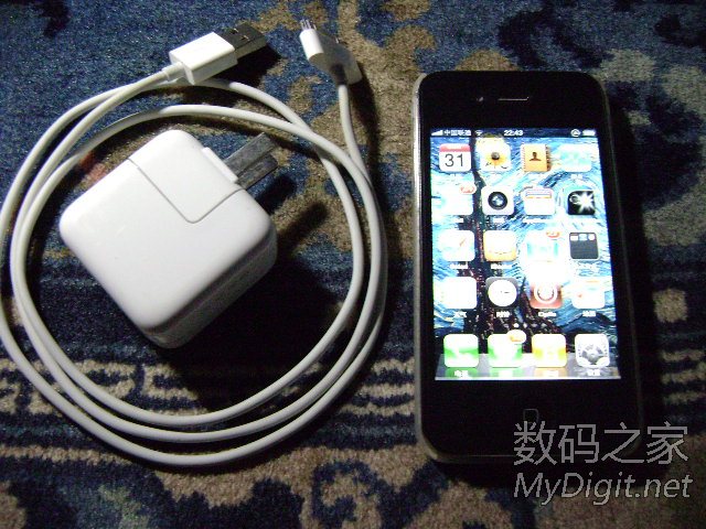

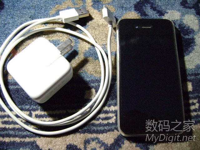

我检查了其原装充电器和数据线,都没有问题。按开机键只显示电池、电源插头、充电等符号,5、6秒后消失,再按好像是又迷迷糊糊地醒来一下,就又昏睡过去,重复这个过程。尝试着与台式电脑和苹果的MacBook笔记本的USB连接,插在哪里也不行。于是与10010联系请求急救,被告知iphone4的电池,如果使用过度,需要激活才能开机;在保修期内可以到当地的特约维修部免费解决。
儿子在其特约维修部排了2个小时的队,被告知是“爱凤”屁股上的充电数据插座有毛病,说里面有根针翘起来了;手机虽然还在保修期,但充电数据插座不在保修范围。维修需要480元人民币,并留机3天。
儿子打电话问是否留修?我说:“如果他们能确定是插座的问题,你给老子80元,拿回来老子给你修吧。”
干劲十足的充电器、数据线

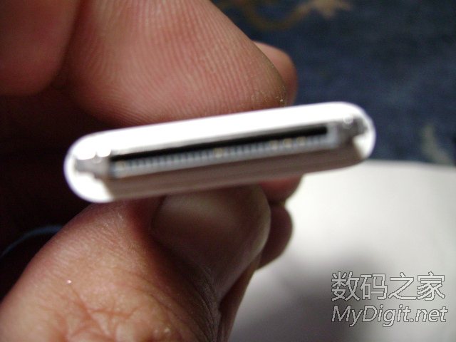

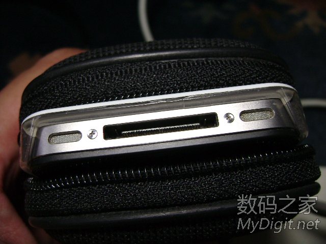

儿子回来。我戴着老花镜,拿着放大镜,仔细检查了一番:插座中间的确有一根铜针样的东西翘起来,并且已经被插头顶到了插座的底部,再查看插座里的其他连接插针,不管怎么变换角度都很平整,连一根针头也看不见。
修理“爱凤”的工具
患病“爱凤”的屁股

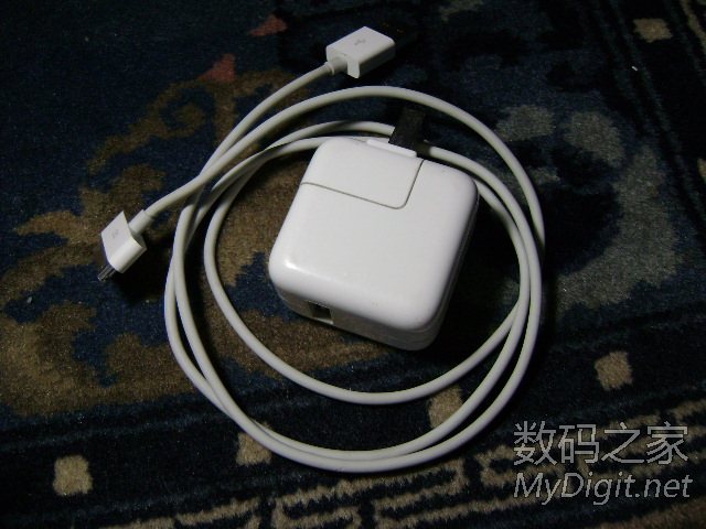

我想:其它插针那么平整牢固,唯独这根翘起来?那说明是插头里有东西把它戗起来了。可是再检查原配插头,其插针也很平整牢固、没有发现问题。

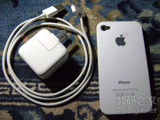

原配插头其插针也很平整牢固
这下我心里有底了:按说“苹果”的质量应该是信得过的,由于“爱凤”的电池在肚子里,电池顶多用一天,每天至少被原配插一下,那都没事。即使车站充电器的插头有问题,插一下就能吧“爱凤”戗起来,那“爱凤”也太不禁插了,不然早就变成没人要的“爱粪”了。

手术床上饿了两天两夜奄奄一息、脸蛋也凹回个缺口的“爱凤”

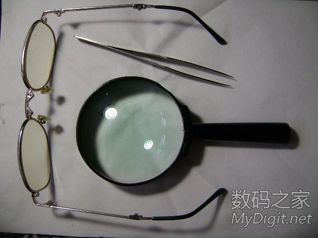

于是打开工作灯、戴上老花镜、一手拿着放大镜、一手拿着小镊子、一手抱着“爱凤”的屁股(TMD好像成了三条腿)
。屏住呼吸、把小镊子伸进去,小心翼翼地用镊尖捏住那根插针样的东西往外拉,边拉边试,感觉出来了一点。用放大镜看看,的确看到那个头了,就又继续拉了起来。眼盯着手感觉着,好像是拉直了,在放大镜下面,那东西是一根锲状的、外面大里面细、斜形的插针,基本上已被拉直。担心再拉会拉断,就开始一下一下的、慢慢的用镊尖往下、往平压那根插针,眼看着就要大功告成,只听得“嘣儿”一声,镊子捏偏了。
再看,放大镜下面的屁股里,那个锲状的插针随着那 “嘣儿”声,被崩的不翼而飞。完了……断了……和儿子吹牛夸下的豪言壮语被崩没了,老子的80元也被崩没了!
“爱凤”屁股,里的那根“针”,不翼而飞
当换了角度再用放大镜往里面看时,并没有发现反光发亮的那半截的影子。难道……连根拔了?按说后面的操作,镊子的用力方向不是能拔断的方向呀?难道……脑子里的念头一闪,不禁欣喜若狂!马上连接了原配充电器和数据线,插上交流电……

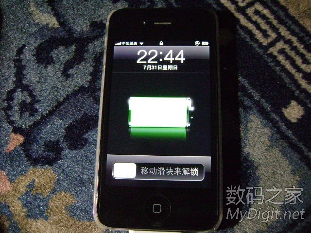

“爱凤”的嘴里发出“铃”一声清脆的响声,眼睛也慢慢的睁开,屏幕上那个久违的充电大电池又出现了,只是非常疲惫的、有气无力的显示着红色的警告;
“爱凤”又会充电“吃奶”了;
“爱凤”呀!你被那根插针折磨的,已经睡了48个小时,饭吃不进、水喝不下,现在终于苏醒了。
又过了10多分钟,她慢慢地恢复了体力。当按下头上的开关,她开心的忽闪着大眼睛,又能正常开机能工作了。
手术后睡眼朦胧的“爱凤”
原来,都是那个第三者----“手机自动收费加油站”惹的祸,他的插头滥交过度、虚脱不济、硬而不坚了。针被“爱凤”的屁股夹住咬下来后,又被不知情的原配给顶进了里面。由于外来者的入侵,使“爱凤”和原配不能亲密无间的接触,所以她就昏迷不醒了。
当“嘣儿”一声,那根针被镊尖崩出后,原配再插进去的时候……(此处省去七个字),“爱凤”就又有了初恋般的感觉。
体力恢复、吃饱喝足的“爱凤”
完成了亲密接触、容光焕发的“爱凤”及其原配的全家福
