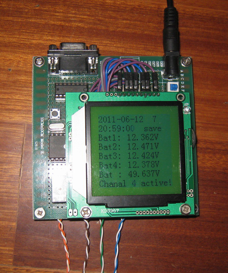

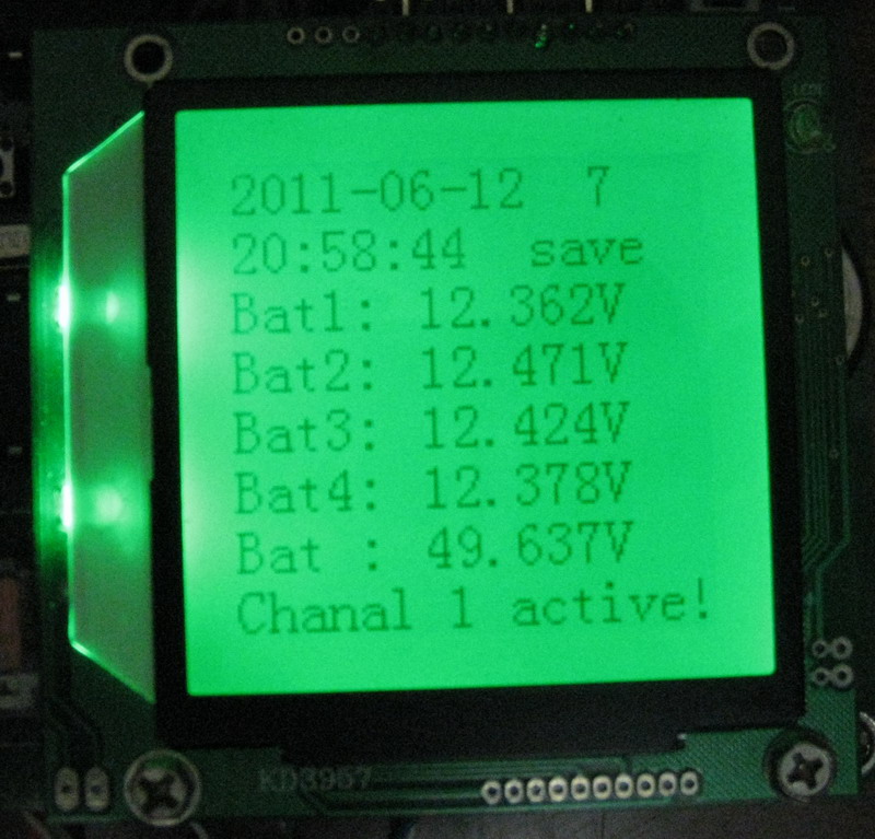

买了辆二手电动车,配了一组旧电池,为保护电池,又买了均衡器.
为测试均衡器效果及日常使用电池做到心中有数,
故制作此电池电压记录仪
先来看看照片
现在最多记录四节电池的电压,可以扩展至5到6节
屏幕开背光效果

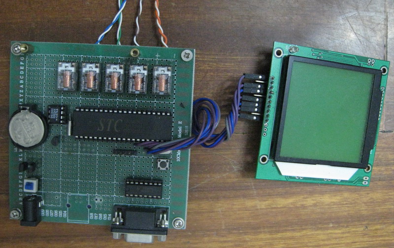

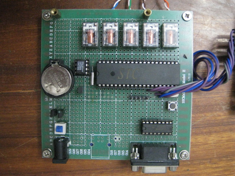

把屏幕拆下来看板子

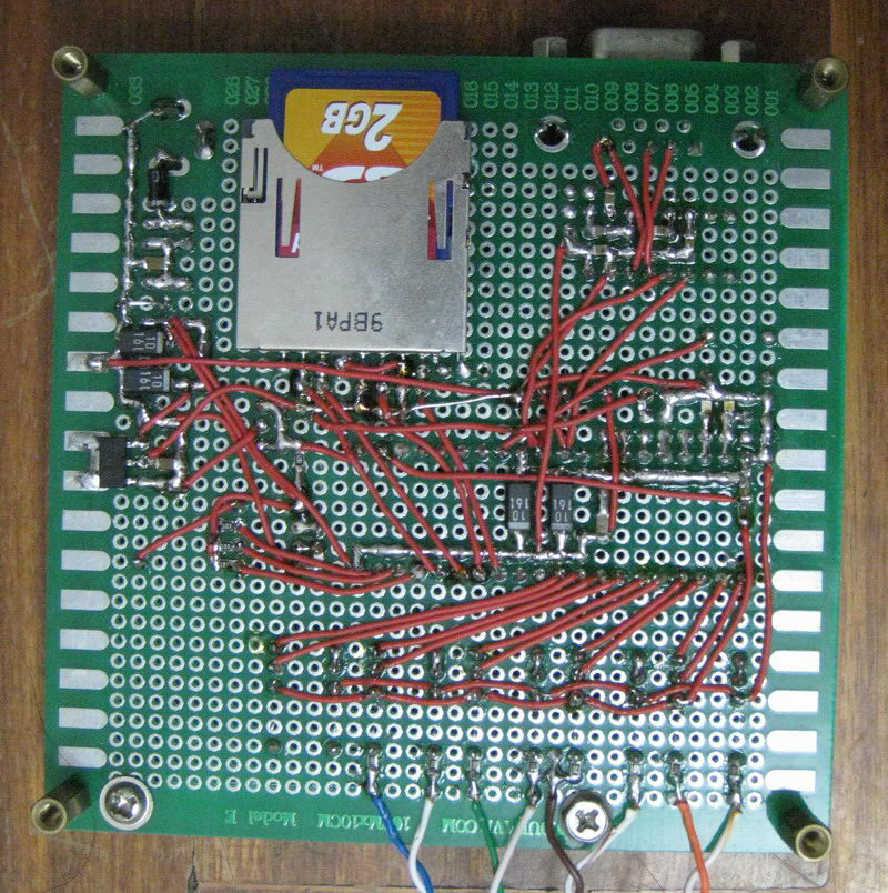

单独板子
数据就存在SD卡上,焊得实在乱,请无视

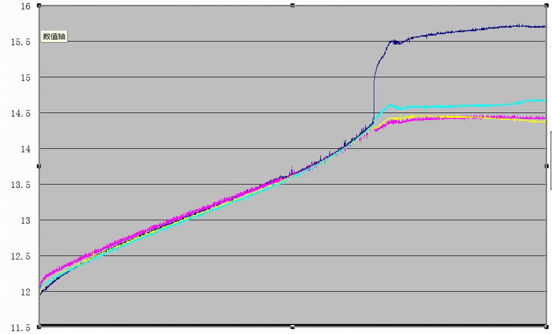

记录的充电曲线
注意看,开始时均衡器没有工作,电压有差别
中间阶段,均衡器工作,电池压差减小
最后阶段,均衡器退出工作,电池压差急剧加大

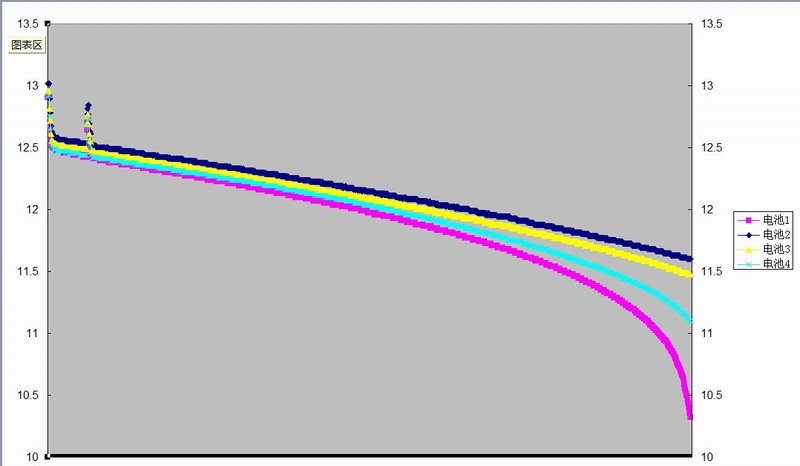

再看看放电曲线,这个是未接均衡器的

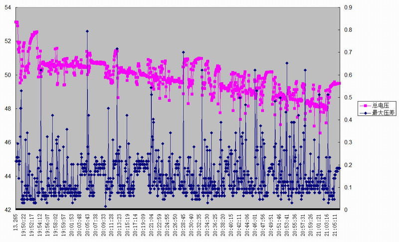

下面是使用均衡器后最大压差和电池总电压曲线
