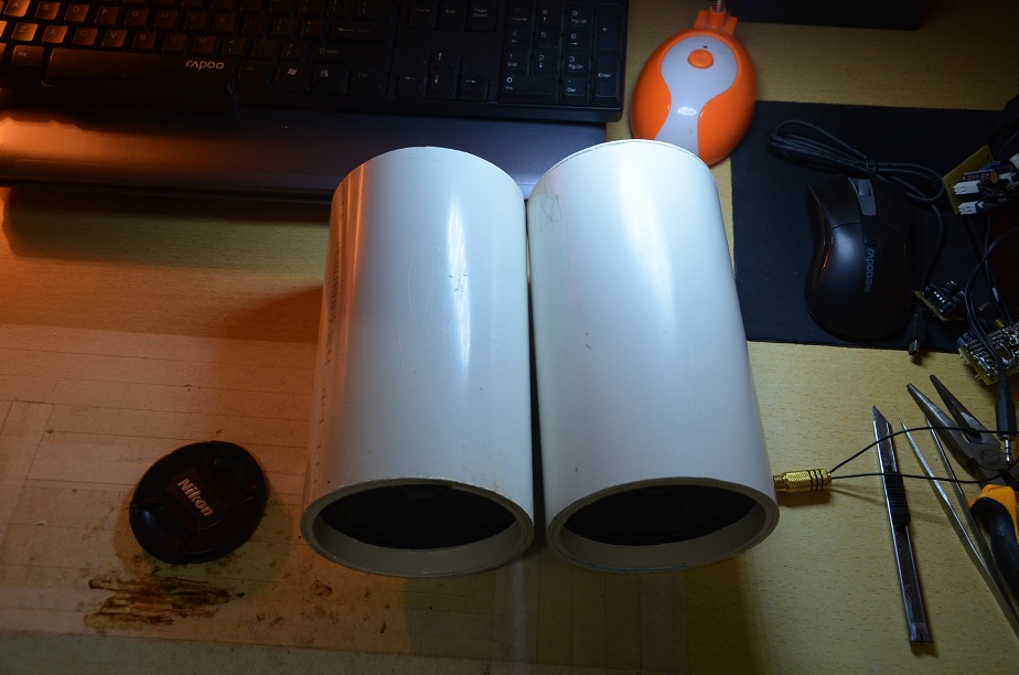

额。。。水管做的音箱。。。

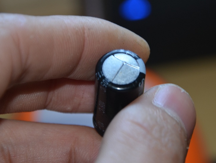

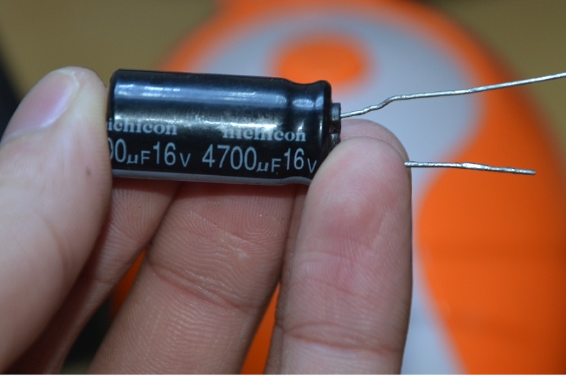

大家帮看下这个你吃看是不是真货。。。
看了大家做的都不敢发了。。为了鸟B。。。
大屁股了。。就接了19V的电就不行了。。。严重怀疑是假的。。。

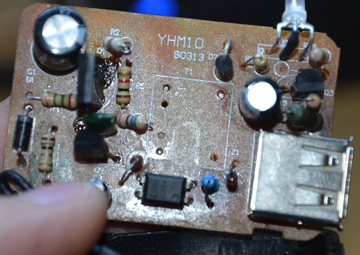

再麻烦下大家看看这可怜的充电器。。。。上次上面的13003to-92封装的被我换成to-126的。。再后来用了一段时间后就坏了。。先是一100U的电容爆了。。再来是一200r的电阻烧了。。换了后还是不行。。噼里啪啦的烧了好几下。。。拆了看13003坏了。。一945也坏了。。。换了。。还是不行。。。额。。再拆。。。最后认为是高频变压器坏了。。拆下来量输入级开路。。而且是两边都是开路。。。额。。。纠结。。。问下大家换别的充电器的变压器可以吗?
