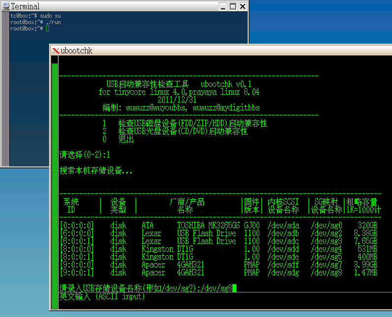

tinycore linux是个可运行于U盘上的微型Linux,ubootchk在此平台上实现
了我们想要的功能。
一、ubootchk (Linux版)的特点
(一)保留XP版本中对USB-ZIP/HDD/CD/DVD BOOT兼容性检查功能;
未保留XP版本中BIOS逻辑CHS测算功能;
(二)新增:驱动器设备顺序(Lun顺序)检查。现在能够检查出量产/非量产
的DISK或CD是前置还是后置。有些BIOS对设备顺序很敏感,此顺序
将严重影响U启兼容性;
(三)新增:预测BIOS将把U盘盘号设成00h还是80h功能。也就是有些
同学所说的BIOS把U盘识别为ZIP(DOS下A:>)还是HDD(DOS下C:>)
---当然,这种说法对ZIP的认识不够严谨。
目前的测算,ubootchk还只能根据公开版本的AMI BIOS、Phoenix BIOS
资料来进行。不支持其他版本的BIOS。
(四)增强的1.44MB USD-FDD检查。现在能够检测群联、慧荣等主控U盘
量产出的USB-FDD,查出其不兼容性。
二、安装运行
(一)下载安装tinycore Linux V4.0。
见不点帖http://bbs.znpc.net/viewthread.php?tid=6066&;extra=&page=6  第77楼
(二)下载安装附件中的ubootchk。
1、解压后,将其(\tce)拷贝到U盘根目录,即完成安装。如遇同名文件,应选择覆盖。
2、启动tinycore Linux,进入aterm终端,执行:
   $ sudo su      按回车进入超级用户
   # ./run        执行run脚本,它将打开cxterm中文终端,并执行ubootchk
3、菜单画面
