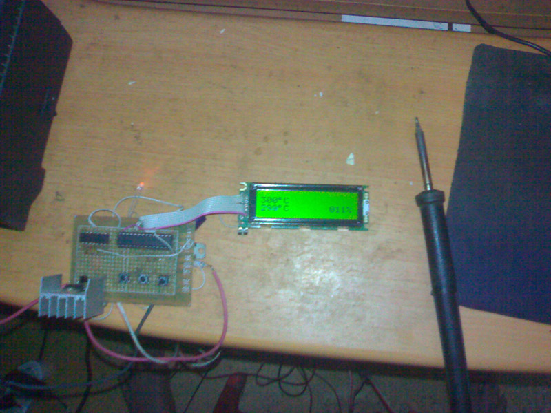

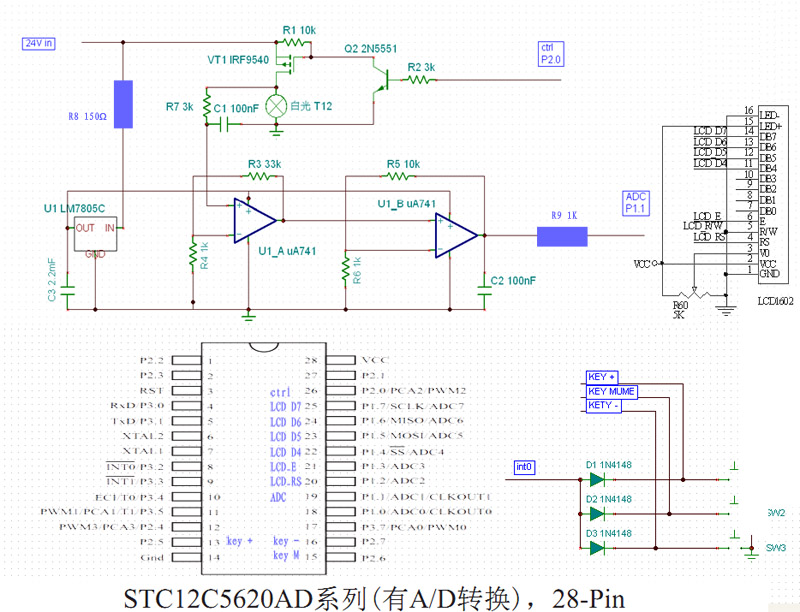

给个stc版的白光控制器
STC12c5608AD+LCD1602+LM324
STC版白光T12控制器
STC版白光T12控制器STC版白光T12控制器

调试过程还是比较困难,关键是stc就是烂,基本可以用。
洞洞版的白光啊,制作不难。注意的是地线的走线要合理,先过stc然后再过运放,最后才进lcd,这样才比较稳定。还有电容C1要注意,用了wima的音响用的,比独石电容好。
这个电路特色是简单,加热速度快,回温快.

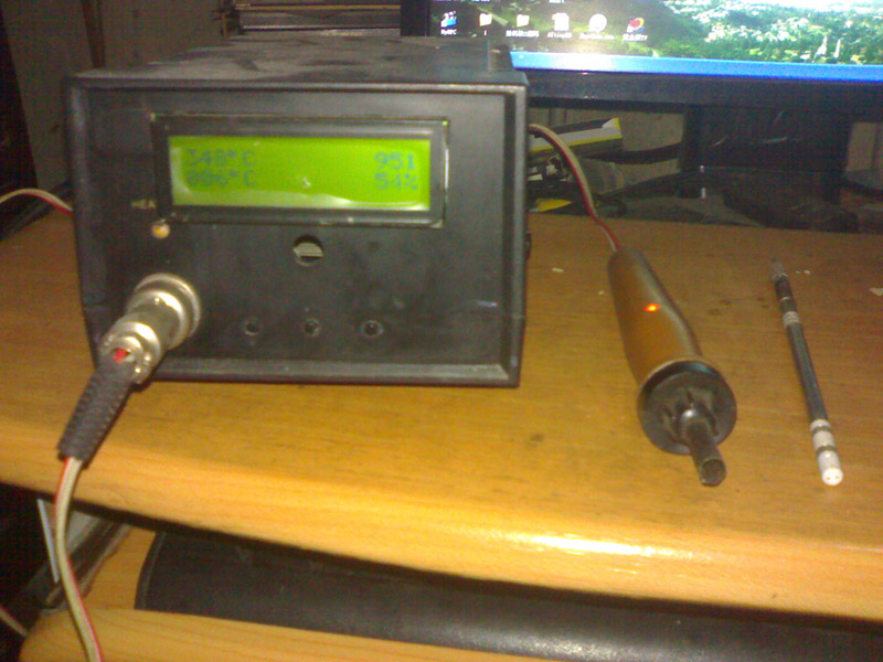

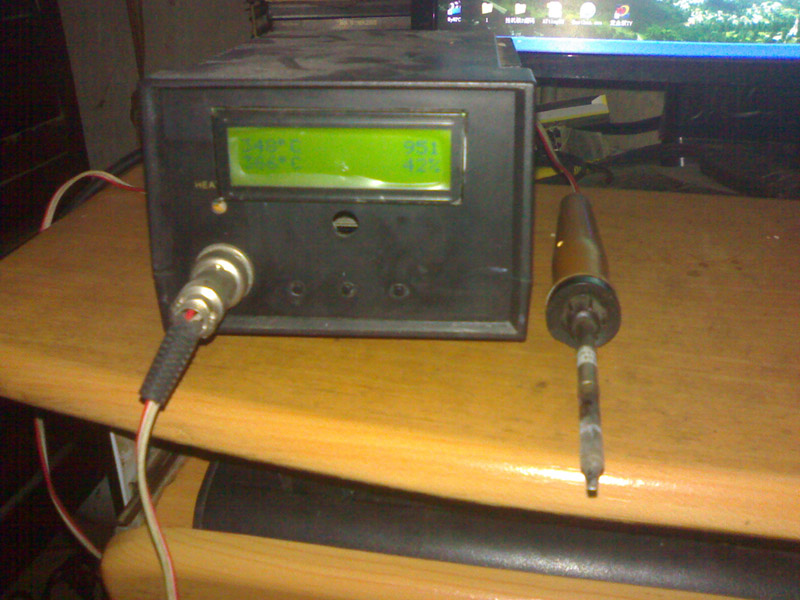

再上个自用的家伙:M48+LCD1602+358支持T12和936手柄哦
STC版白光T12控制器
STC版白光T12控制器

再来点洞洞板布线的图和安装方法
第一部,把LCD弄成8线,一般1602上面都有预留一些贴片位,把背光和电源连接上,再弄个10K电阻把lcd_r/w连接到正电源,
这样lcd与电路板的连线就剩下  - + EN RS DB4 DB5 DB6 DB7 ;注意正负,可能有的lcd部一样;
第二步:上7805和150的电阻把5V弄好,上stc和lcd 连上5V;检测正负,然后通电。这样好了一般。注意ic第一脚,弄个油性笔点一下焊接面,免得看错,来个杯的;这样好了一半;
第三部;上LM324;这个也部难焊接,用四个贴片焊接省事。注意正负极。400的贴片可用个500+2K并上;这里还有个电容,这个比较重要,要是有wima的最好,比独石好(原创);焊好通电,这样lcd应该可以显示;(可能出现乱码,没关系,弄好后初始复位就好);
第四部:上irf9540+2N5551;5551这个就随便,没有什么9014等就随便但要注意脚位可能不一样;完成边角开关连接就ok
最后一部,第一次复位操作,按菜单键进入菜单,按四次到dufule选项,再按+执行;重启ok
注:JM为跳线,用点有皮的细电线或是网线;焊接时长线可先飞一下,弄好后再去修焊;
部上代码了,弄好后再去拼代码,慢慢调慢慢无语,试试stc的烂。祝大家成功咯;
程序文件和实物电路图:
