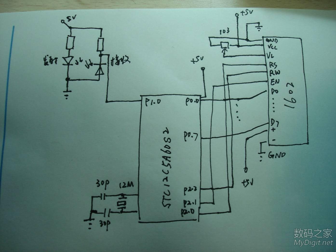

照着这个图搭了个电路,有改动,发射管哪里不是直接接5V,而是通过一个IO口控制开关。
发射管那个电阻100欧姆,接收管那个100k。P1.0设置为ADC模式。
我的实现方法是,交替检测发射管点亮和不亮时的ADC值,几个毫秒切换一次,每次检测15次取均值。
然后对比这两个ADC值,如果有较大的差值就说明检测到障碍。
但是检测距离还是比较近,大概15cm左右。
难道只有用38k调制的那种接收头才能提高距离?
我没看原帖作者的程序,不知原帖是怎么实现的。原帖作者进来说说检测距离能达到多远?
