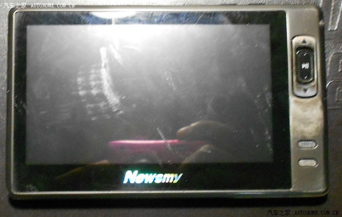

正面外观

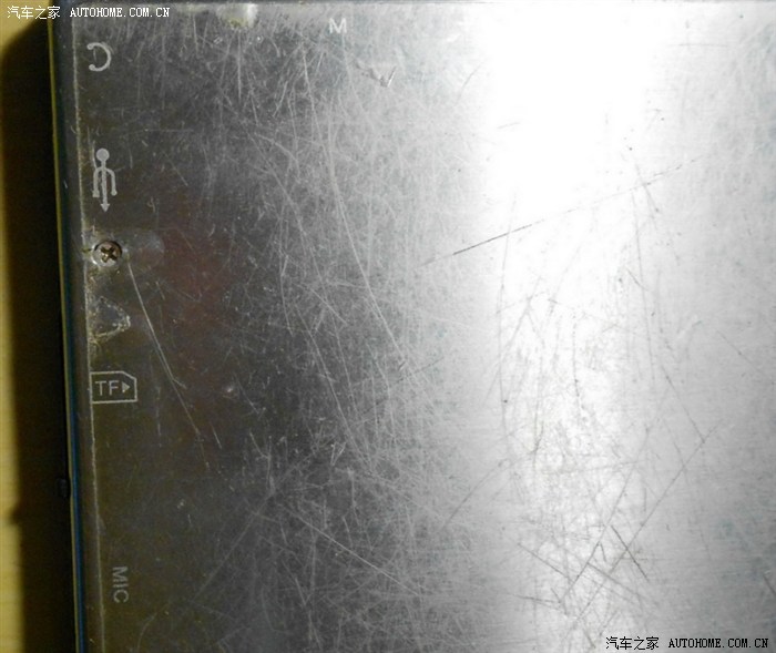

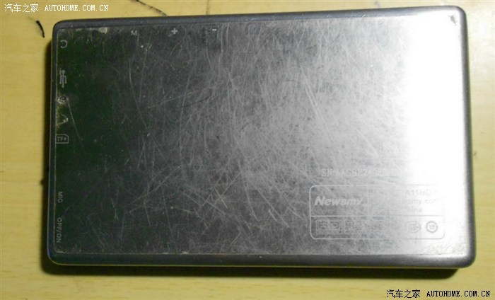

反面,注意左侧数据线图标下方的螺丝,将该螺丝拧下来。
newsmy播放器拆机方式--for朋友loydchen

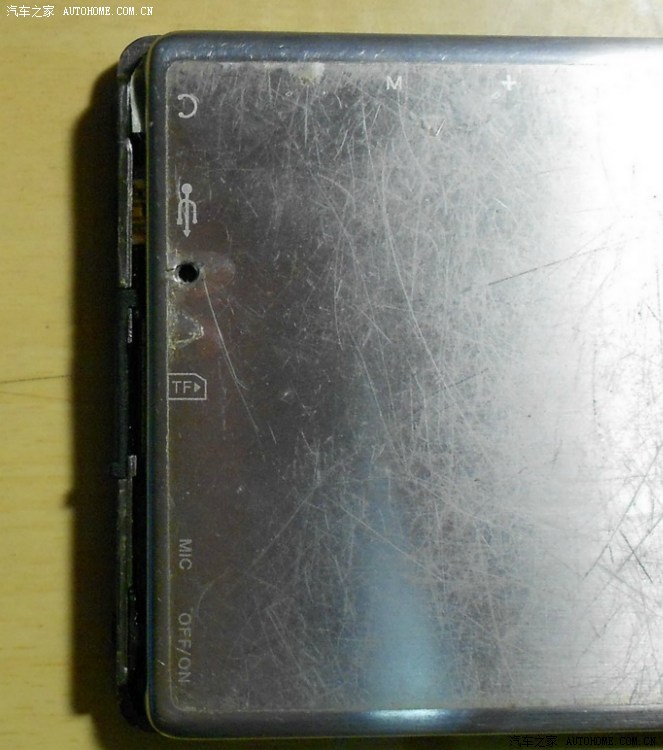

固定螺丝的放大特写

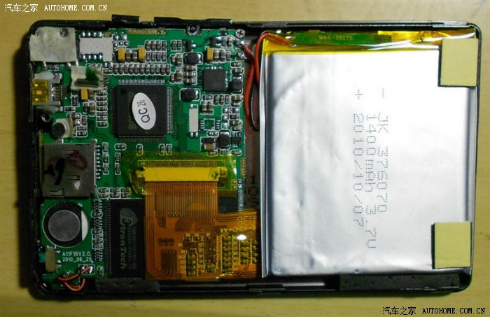

螺丝拧下后,将下和上部分分别向左、右分开,错位分开,此时就能将后盖掀开了。
后盖掀开后的内部电板。
