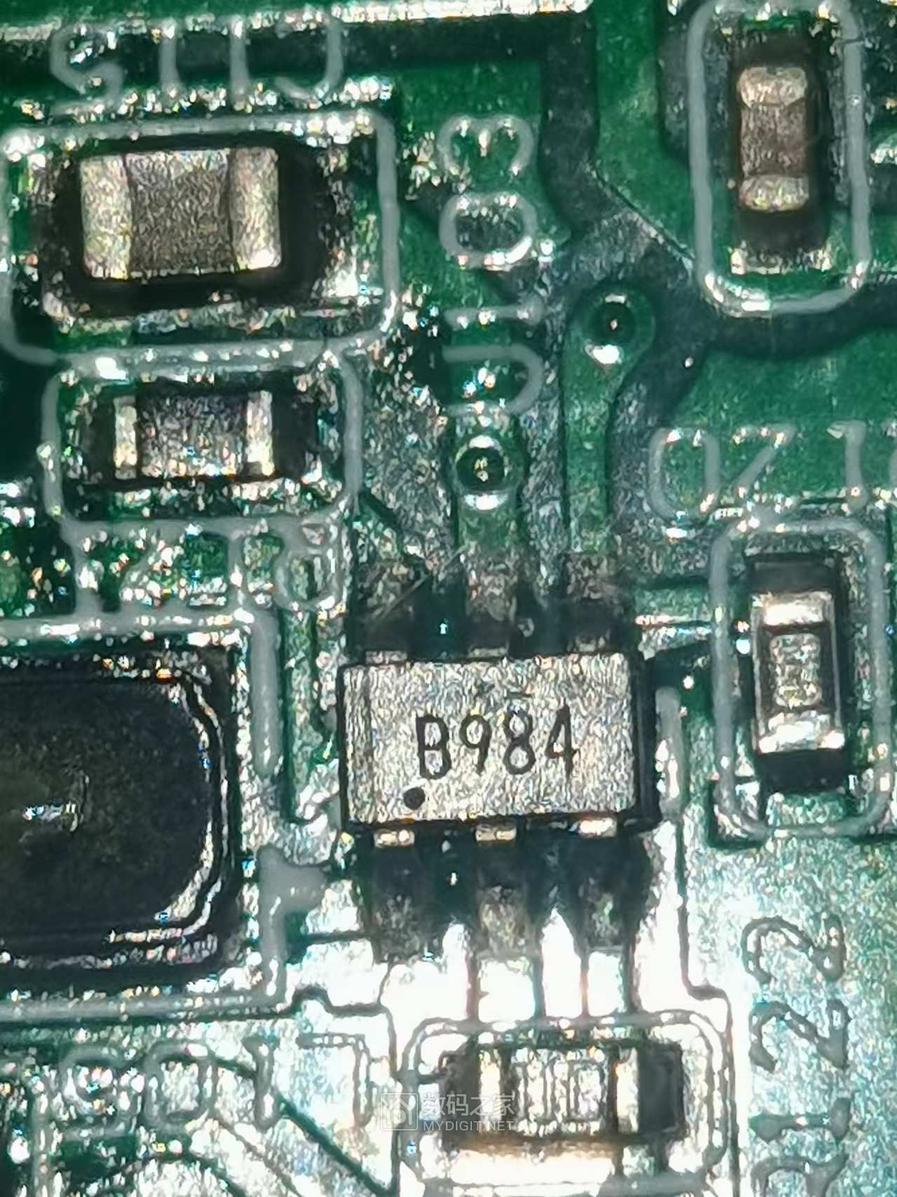

前些年从赛博120元买了一个三诺N 20GII的样品,一直在用,某天兴起,拆开来看看。
外形尚可。
高音单元,官方说丝膜振膜,不知是否为真,不过看上去好似透明的。
4欧姆15瓦的低音单元。
输出功率为36瓦的双12V变压器。
线路板全貌:高音,低音,总音量三个旋钮,3.5mm音频输入接口。
此音箱可能被人维修过,两个功放居然一个是杂牌TDA203,另一个是UTC2030A,正好手上有几块ST的TDA2030A,果断换上,试音成功。
两个25V,2200UF的滤波电容,容量太小,从线路板下面的元件布置图上看,应该标配3300UF的电容,偶手上有几个25V,4700UF的,于是换下。
此音箱有个疑惑请高手指点,它为什么没有前级运放????
