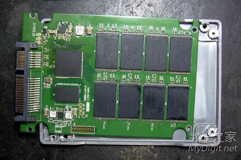

先上IND1.0的64G SLC   。用的是INTEL的16片29F32G08FANC1。
上图:

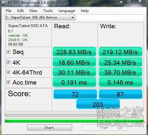

这是装好WIN7后,在系统里测的。
上的三星的外壳。
主控:
闪存细节:
话说再开卡过程中遇到点问题。开卡时老是有一个BANK报错。一直对F比较放心没怀疑它。导致换了主控换缓存。测板子都没断路的。最后还是把BANK对应的那片缓存拆下来后。上安国清空架高格坏块19。一低格就有几K坏块了。看来测F时最好还是都低格走一遍吧,虽然慢会省不少事的。
换了F后。FLASH TEST 也都正常通过了。
焊油不少也懒的清洗了。

在945主板N330CPU 17*17的主板上的评分。
