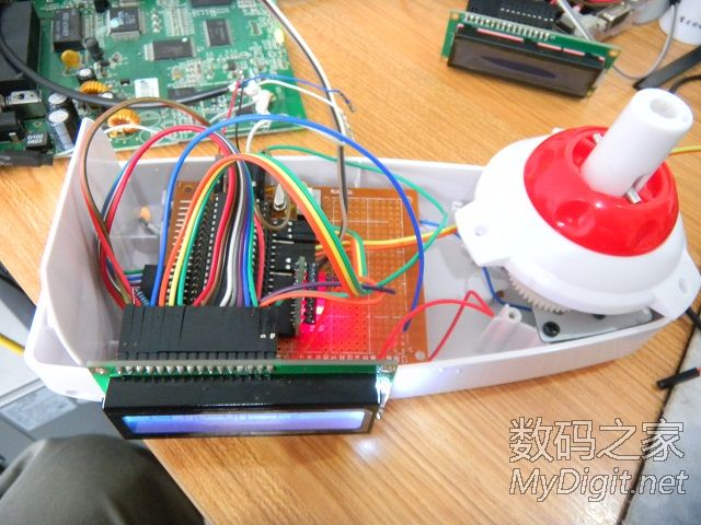

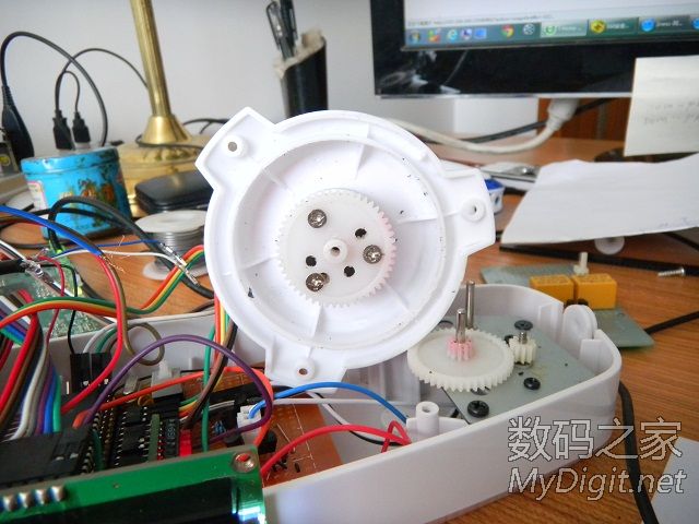

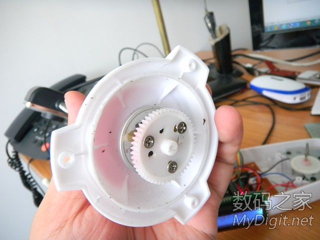

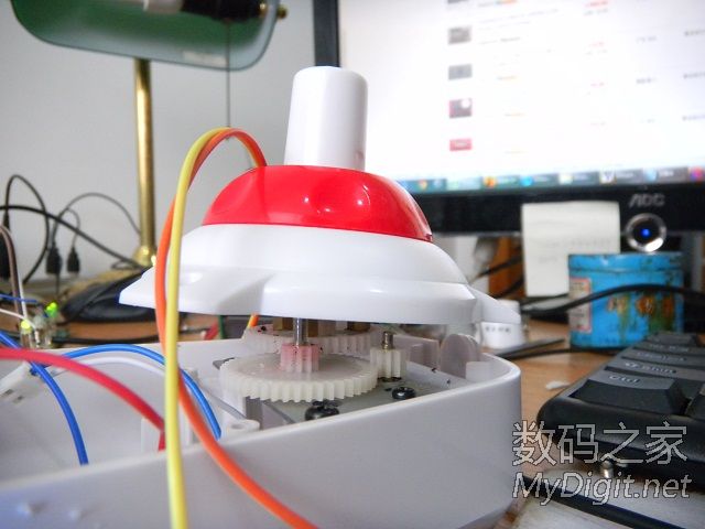

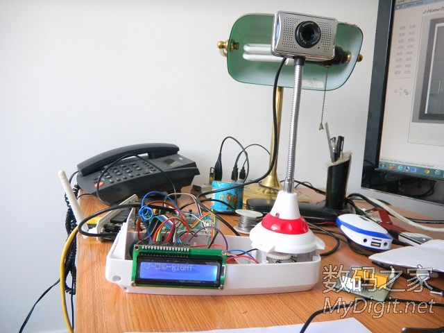

最近在家里面找到一个自动喷雾器的 小玩意  是买空气清新剂送的  空气清新剂用完了 这个东西 也没啥用了
打开一看  里面有1个减速电机  就想想 是不是也可以用这个来改造成一个云台
直流电机控制起来没有步进电机方便 , 不过 我这个云台 对精度 没啥要求 只要差不多就可以了
辛苦一个礼拜  基本改造成功
主要材料:
1:DB120无线路由器1个

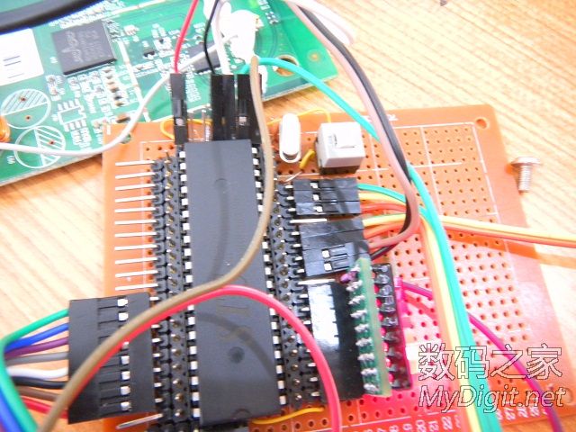

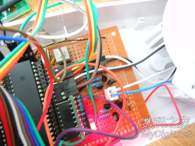

2:自行焊接的电路板  内有51最小系统 和 几个三极管焊接的H桥电路(本想用现成的模块的,后来发现 那东西体积太大  大材小用 最主要是价格太贵 算了 自己费点事焊H桥吧  )
3:闲置自动喷雾器 一个
4:1602液晶屏一个  (这次做得好看点)
过程就省略了 直接上图

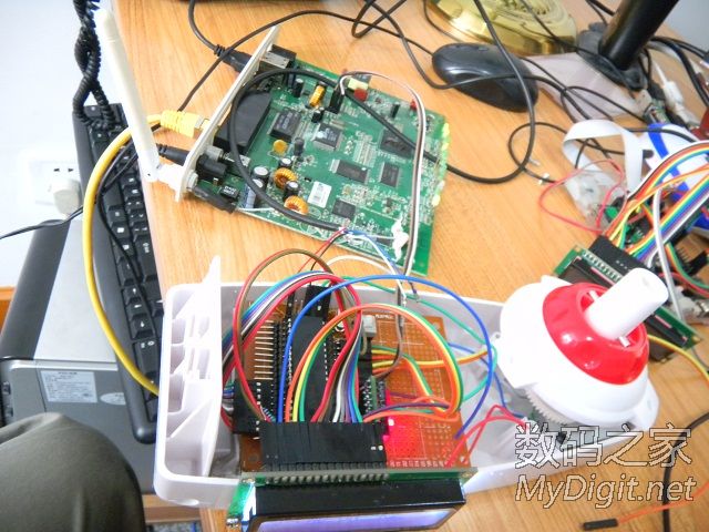

自己焊的最小系统板   全部插针引出  背面就不拿出来了
使用路由器搭建的家居控制系统 新版串口控制继电器源代码共享

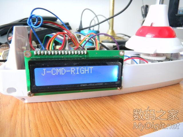

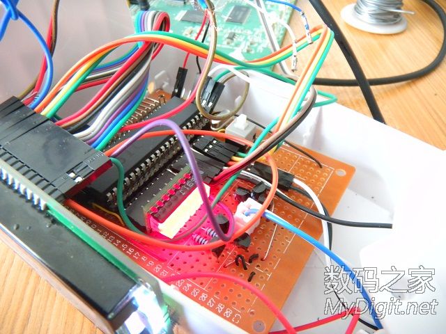

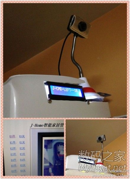

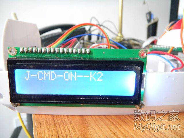

这次主要改进是加个1602液晶屏 看起来舒服点
单片机的通讯的波特率 就用115200 这样和路由器本身的一致  这个液晶屏也可以兼当路由器的显示屏  看看运行状态了
改到一般的底座
整个来个俯视图和侧视图   路由器 单片机 和 马达 已经摄像头
为了避免和路由器启动的时候的输出器冲突 单片机 改成字符串控制了 这样不至于在启动的时候霹雳巴拉的乱跳
自己焊接了个H桥 ,网上随便找了个电路图  少焊了几个稳压管 (主要是手头没有 不愿意去买)

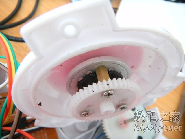

直接在齿轮上面打孔 装2个铜脚 固定摄像头底座
