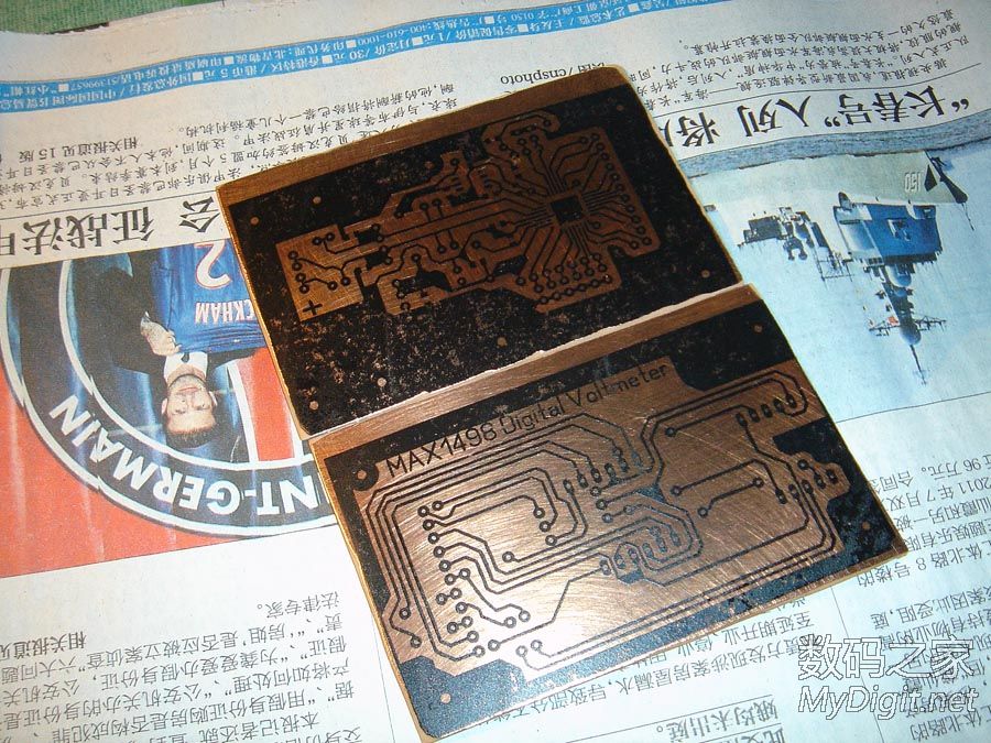

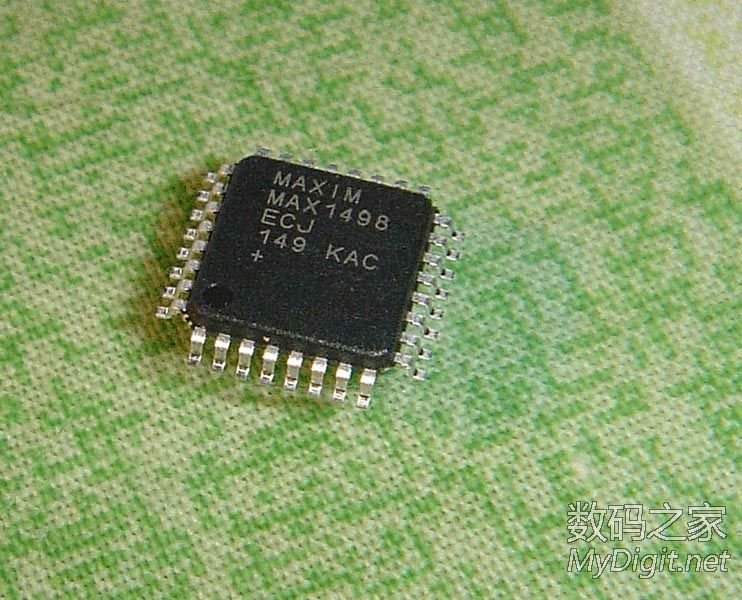

一般4位半数字电压表的解决方案无非就是ICL7129和ICL7135一系列,虽然这些芯片价格低廉应用广泛,但是用起来比较复杂,一是不好找合适的积分电容,二是1.000V的基准源不好搞,最近发现MAXIM还有一种单片数字电压表芯片,MAX1498,这个芯片非常强大,不需要积分电容,校正电容,时钟电路,而且内部还集成了基准源和LED驱动器,总之,ICL7135需要外接的它全部给内置了,换句话说,配上5个数码管,1个电阻,4个电容,就可以组成一块4位半数字电压表头了,更重要的是,免调试,免校正!不过这芯片不是一般的贵,75块大洋买了一片。
关于这个芯片的描述:
高分辨率,4位半数字(±19,999计数);Σ-Δ ADC结构,不需要积分电容,不需要自动调零电容,同时提供>100dB的50Hz和60Hz抑制
2.7V至5.25V单电源供电(可以非常方便用单节锂电池供电);可选择的输入范围:±200mV 或±2V;可选择的电压基准:内部2.048V基准或外部基准;内部高精度振荡器,不需要外部元件;自动失调校准;低功耗(不包括LED驱动电流)工作电流最大值664μA,关断电流最大值268μA;多路复用LED驱动器,恒流驱动,可编程段电流(这就省去了LED的限流电阻);输入电流是10nA,超高阻抗。
就是这么个功能强大的芯片,可以直接把ICL7135打回老家,TFQP-32封装

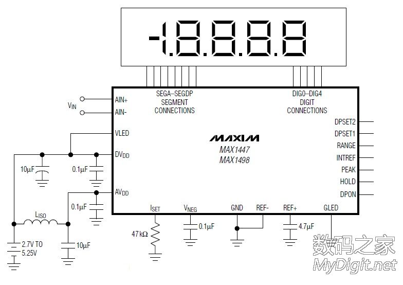

电路图,就按照MAXIM的官方电路,当然,如果用最简电路做出来肯定不会得到较高的性能,
所以,该省的地方还是不能省。LED的驱动是采用扫描式,由于5位一体的共阴数码管只有红色的
而我喜欢绿色,眼睛看着舒服,所以采用4位绿色共阴+单位数码管组成,没想到事后证明居然是一个歪打正着的正确!
至于其他的功能,涵盖数据保持,峰值显示,量程切换,基准源切换等等
都有各自对应的管脚,只要设置其或高电平或低电平就可以实现相应的功能

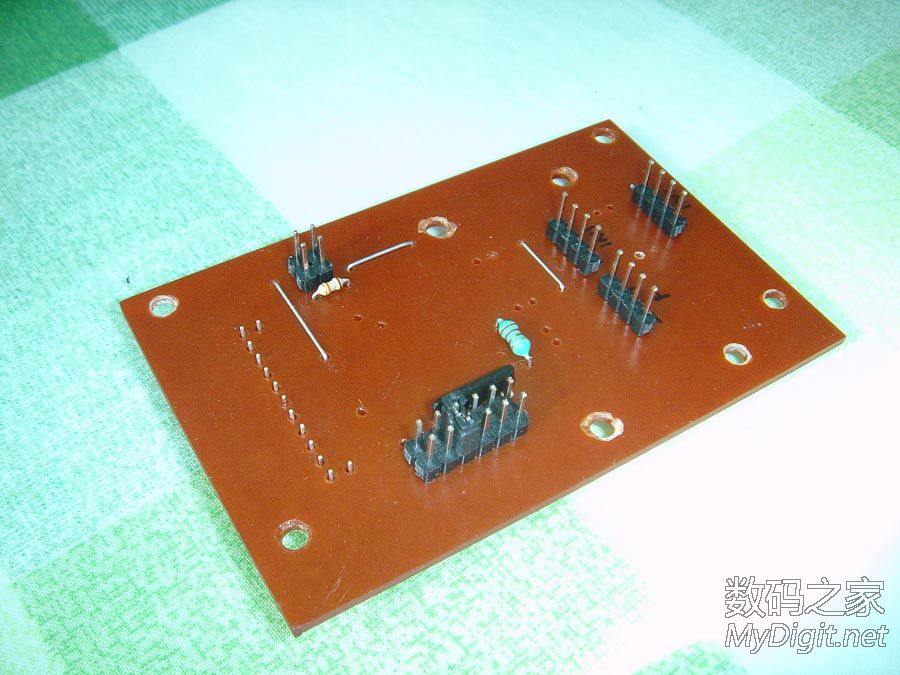

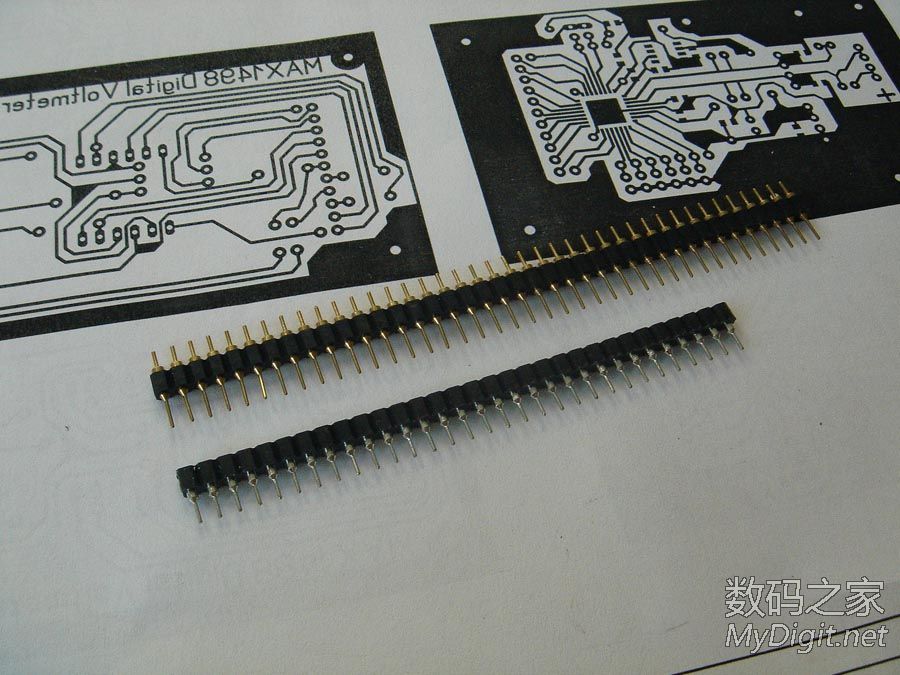

单面板布线比较繁琐,索性改成两块板,一块控制,一块显示,叠罗汉的方式安装,反正是自己用,无所谓。

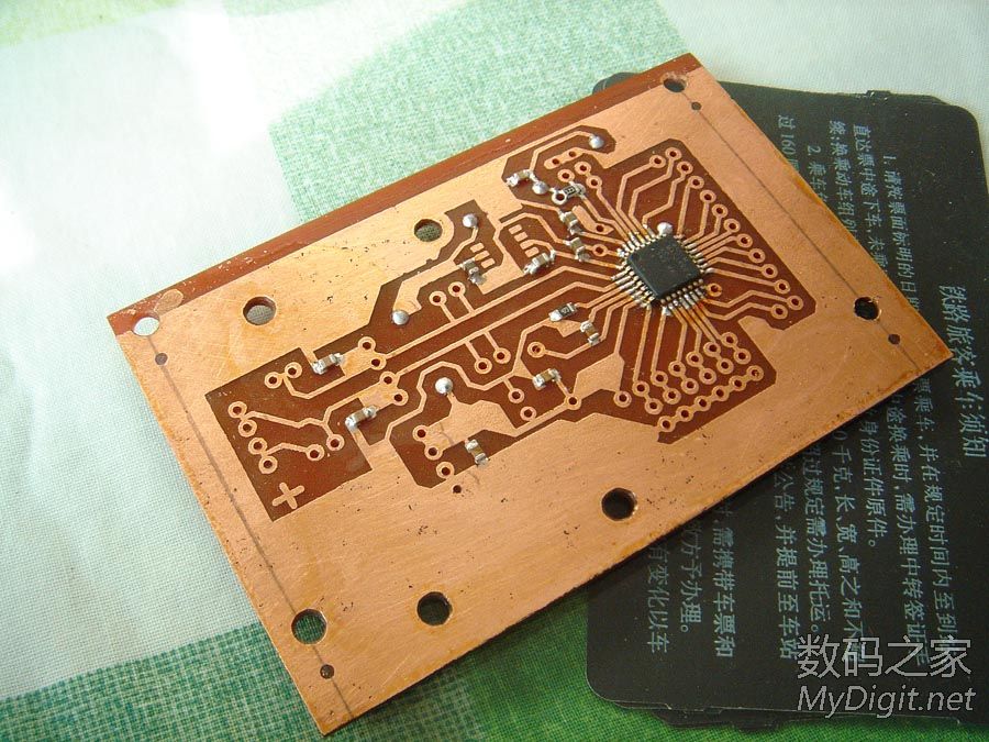

采用热转印制作PCB

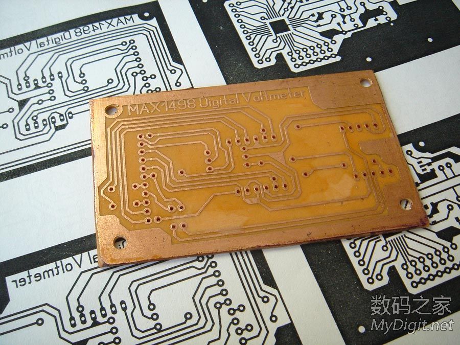

腐蚀,清洗,打孔,保护

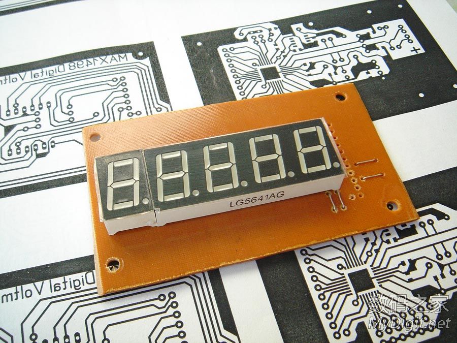

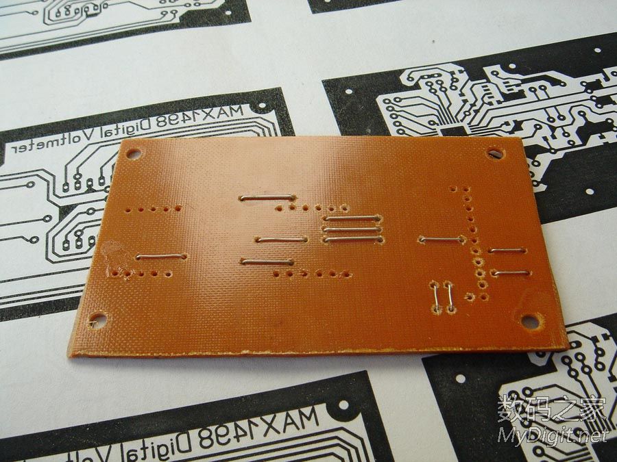

显示板上,先焊接跳线
焊上数码管
这是连接两块板的单排圆针和单排圆孔

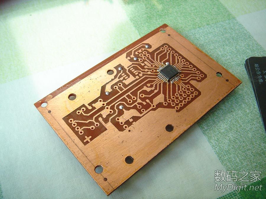

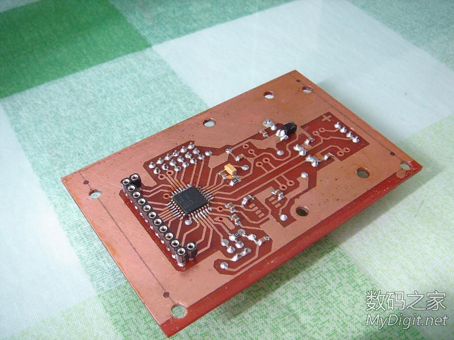

控制板,先焊接MAX1498和SMT
也有几根跳线
这些跳线帽是设置功能的
最后焊连接排
把两块板合二为一,用螺丝和铜柱固定,表头就制作好了
