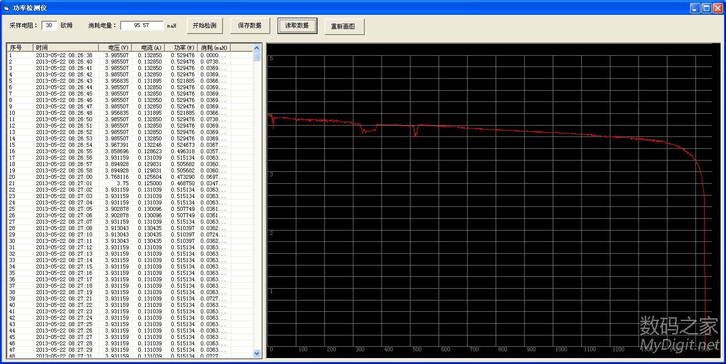

2013年5月30日 共享了一段自己写的模块
VB6串口读取数据的源代码 在20楼
这次只公布了 串口读取的代码
我是想数据读到电脑里了想怎么处理就看开发者自己了
其他部分不公开了, 我是想每个人有自己的独有的想法 相信大家能利用这一段简单的代码写出更好的程序来
读取数据部分我做过测试 用115200的速率 每秒处理10条记录没有压力
2013年5月22日 完善了上位机的程序
提供下载地址:  http://d.jinesc.net/download/power.zip
基本界面如下 可以显示8路AD数据
绘制曲线和保存数据仅限 P1^6; 其中P1^5为基准电压
大家要是有M 就砸一点来吧  谢谢
电路图和源代码基本仿制 http://bbs.mydigit.cn/read.php?tid=446236&page=2
我就是改成了串口直接输出那八位AD结果 改用电脑来处理数据
所用材料就照片上那些 stc 2052AD  TL431晶振之类的
电路图在13楼  单片机部分源代码在1楼
  电池 和电阻是用来测试用的
自编的软件 界面比较丑 反正只是做测试 好玩而已
在这个玩具里 的主要功能是放在VB编写的上位机程序中  单片机其实没有啥特别的功能
也做个电压表 功率表 串口输出8路AD数据 共享VB6串口读取数据的源代码
