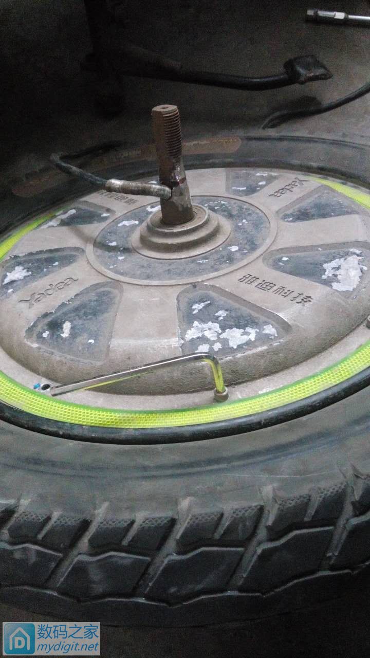

亲戚家的一台电动车电机轴断了(拆修电车发现惊人故障,咋救?|http://bbs.mydigit.cn/read.php?tid=1973836),在拆修时车轴拆不出来,便来个死马当活马治,将断轴焊接修复(全网首发,焊接修复电动车电机轴(3楼有更新)|http://bbs.mydigit.cn/read.php?tid=1984478),可是好景不长,没过几天,车子再次抛锚,LP骑出来去半道上不能动弹,又是我下班后去整回来的,为什么说“又?因为以前也试过自家的那台48V小电车在外抛锚的(拆解维修雅迪电动车电机~破坏之王的“完美”之作|http://bbs.mydigit.cn/read.php?tid=1729313),结果是用小汽车去拉回来的,这次还惨,这台是60V的大电动车,目测小汽车后尾箱装不进(再说也扛不起这庞然大物),结果是等到我下白班后LP带我去推回来的。推了多远就不好描述了,反正是晚上9点下班,把车子弄回到家楼下已接近11点,寒风凛冽的夜里居然弄出一身臭汗……唉,想哭的心情停不了。
这一次,这辆车彻底成了一匹死马。
这已经是近一个月前发生的事了。
BUT,作为一名拆客,难道就这样让它静静地躺在那占据着我寸土寸金的车棚?不,其实这段时间我一直在努力……
今天要讲的就是如何治好把这匹“马”。请准备好爆米花并向上级请好假,因为本帖较长,长到离谱。
第一回 外围检测
车子抛锚的第二天就开始折腾了,首先想到的是,是不是上次车轴焊接不好,又断了?但还可以推动,最起码电机定子没有偏心而被强磁外圈吸住,说明车轴应该是没断的,而即使是车轴又断了,也不致于说骑不动吧,第一次发现断轴时还骑了半个多月呢(也是基于这种考虑,即使车轴断了,也不会车毁伤人的,最多就是有摩擦异响,动力消耗较大而已,所以才冒险焊接应急修复的),车子骑不动肯定是其他原因。一试果然就是,车轮用手都可转动,可就是拧转把毫无反应。真是又喜又惊,喜的是还真不是车轴又断引起的,惊的是这是一病未好,又得一病啊。

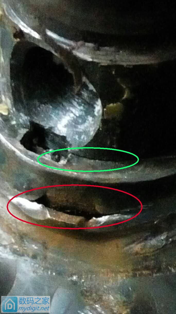

但,测试控制器的霍尔线也毫无反应,还是先怀疑控制器吧。控制器拆下:
拿上楼准备来个详细拆解测试,才想起自己连个60V的维修电源都没有,无从下手。忽然想到,这是雅迪电车原装控制器,也许不是那种双模万能控制器,离线状态控制器霍尔线根本就是无输出的?既然假定这没事,那就只能怀疑电机霍尔了。

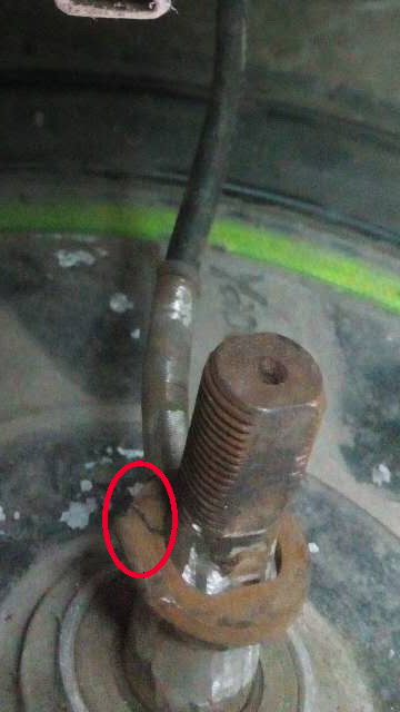

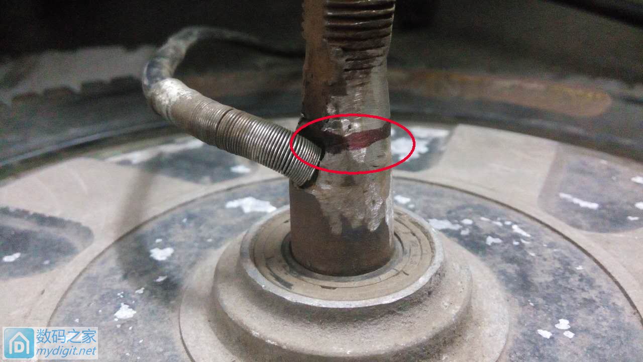

要拆解电机霍尔,得把电机重新拆出来。但是,拆的过程中,车轴上这颗螺杆拧断了(红圈处):
再看清楚点,这是后来把断螺杆取出后拍的:

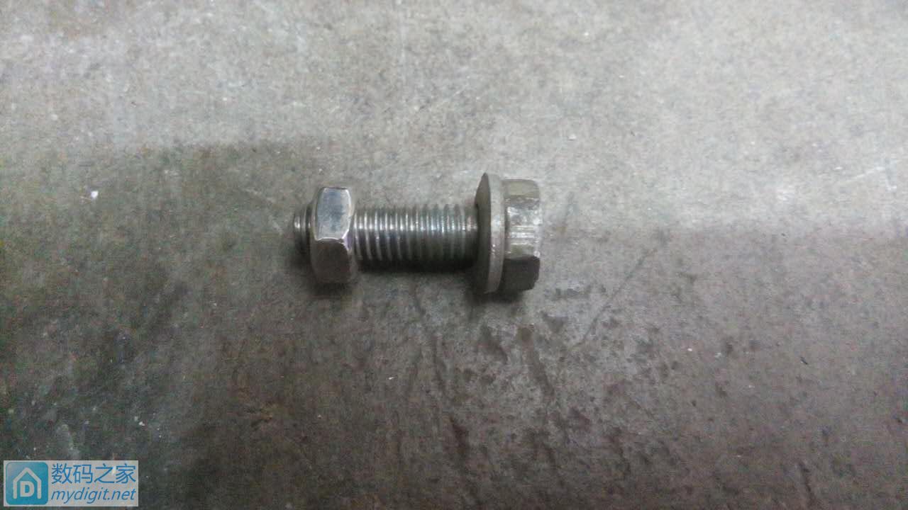

这是断掉的螺杆的外径(5.5MM):

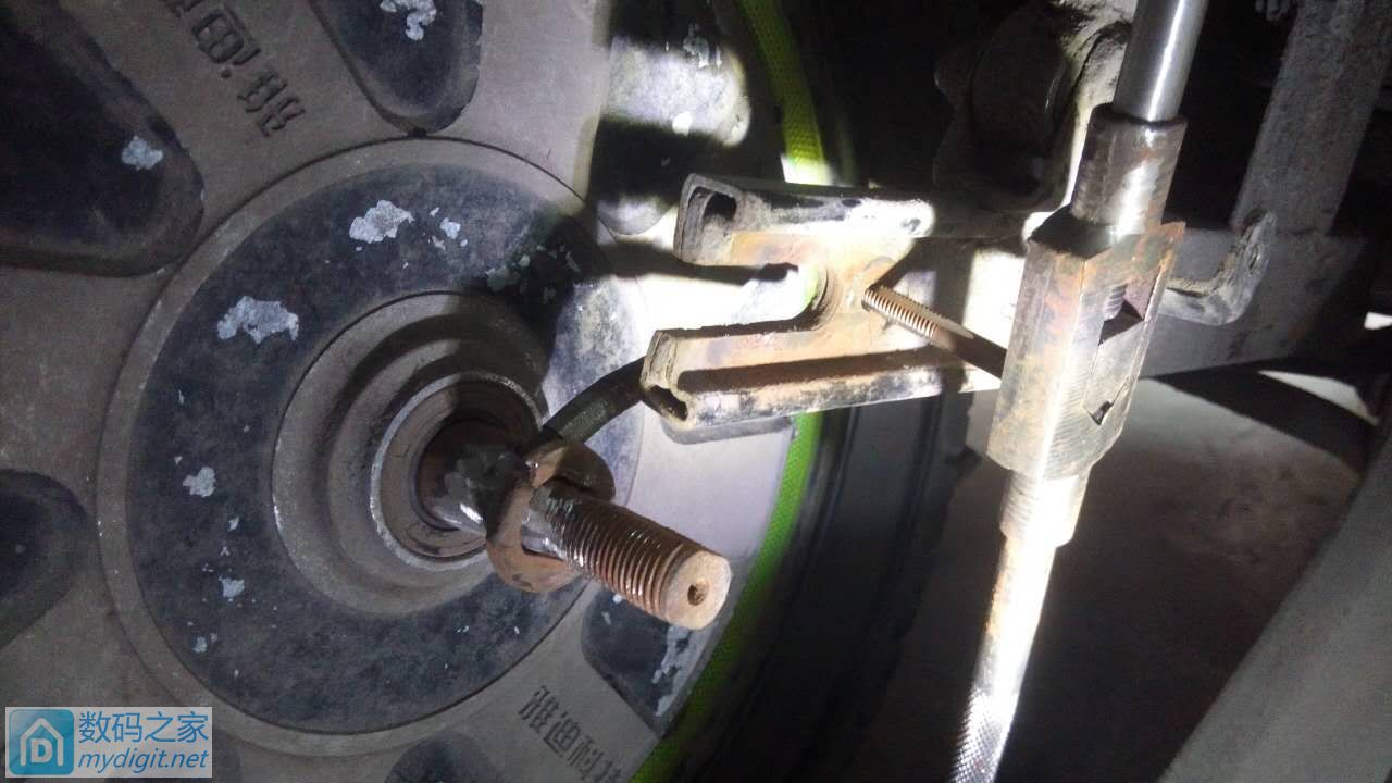

马上想到用丝锥把它攻出来,可是没有用过这玩意,问万能的坛友(http://bbs.mydigit.cn/read.php?tid=1992490),去实体店(不上TB了,等不及呀,邮费也不值吧)买回了6MM的丝锥:
那这个螺孔能攻好吗?欲知后事如何,且听下楼分解。
