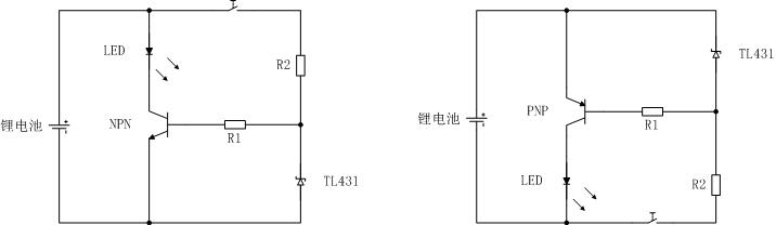

和坛友们一样,手上各种LED,有的时候也会折腾下。
但是大部分时候是在购买的成品上改造。之前用的LED横流方式基本就是成品横流驱动(220V电源的灯基本都是)和电阻限流横流(5V USB小灯等)。
由于之前自己做过一个单锂电LED灯,只是简单的用了一个电阻限流,后来使用中发现随着电池放电电压降低之后LED的亮度很快就暗下来了,效果不理想。
由此引发了关于单锂电LED横流驱动的思考。当然,前提是手上没有专用的单锂电LED驱动芯片,所以想用简单的常用的元件组成一个横流驱动。
最后得出了这个“分立元件制作的单锂电LED最理想简易准恒流电路”
左边电路图适用于NPN型三极管,右边电路图适用于PNP型三极管。
全部元件都很常见的,坛友手上应该都有。1个三极管(NPN或者PNP都行),1个TL431(理论上小于3V的稳压管都行),2个电阻。
横流原理是:
利用TL431获得一个稳定的2.5V电压,由此电压通过电阻R1对三极管基极放电。因为TL431两端的电压稳定,不会受到锂电池电压变化的影响,所以流经三极管基极的电流是稳定的。由三极管的基本知识可知,三极管有电流放大作用,即集电极电流是基极电流的β倍。由此可知在集电极接LED,通过LED的电流受到三极管基极电流的控制,当三极管基极电流恒定时由此可达到驱动LED稳定发光的效果。
注意事项:
1.TL431理论上可以用任何0.7~3V的稳压管代替,但是换用其他型号稳压管会使稳压/横流精度下降所以不建议更换,而且不同型号稳压管代替之后R1、R2需要做相应的改变。
2.因为不同型号、不同批次的三极管的电流放大倍数差异巨大,所以R1的大小需要经过试验获得,建议阻值由大到小进行试验或者用可调电阻以获得最合适的阻值。我试验的时候接的1W灯珠、三极管是NPN型的NEC D882、电压忘了,万用表测得Vbe=0.703V,第一次试用用了1K电阻,基极电流1.8ma集电极电流166ma,测得放大倍数大约是92。后选用了560R电阻,实测集电极电流达到280ma。
3.R2需要根据R1的阻值计算。稳压管选用TL431的情况下,计算公式为
   R2=0.5/(0.0015+(2.5-Vbe)/R1)
   应坛友的要求解释下这个计算公司的含义:
R2的阻值要求在设计的最低供电电压下能够保证稳压管正常稳压,此时会有一个稳定的电流通过R1驱动三极管基极。
此处我设计要求的最低供电电压是3V
2.5的含义是:TL431的稳压电压2.5V
0.5的含义是:最低供电电压是3V时加载在R2上的电压=3V-2.5V(TL431的稳压电压)=0.5V
0.0015的含义是:TL431正常工作时需要的最小工作电流约1.5ma,即0.0015A(貌似要求是1ma还是1.25ma忘记了,我直接取了1.5ma,大家别纠结这么点细节)
4.应用此电路时建议把开关放到R2一侧以达到小电流控制大电流的目的,切断R2使稳压管无法工作、三极管基极无法获取到稳定的驱动电流使三极管进入关闭状态。由于锂电池的电压较低,如果开关放在主线上,一旦开关触点老化、生锈导致接触电阻变大会影响整个电路稳定性。
此电路构思成型之后,我通过搭棚、连接可调电源的方法做过试验,试验的结果是:
1.三极管的电流放大倍数β并不是一个恒定值,随基极电流变化、集电极电压变化会有所改变。最终导致的结果是可调电源电压(即锂电池电压)从4.2V降低到3.4V过程中集电极电流从308ma降低到273ma,由此可见此电路并非完全横流,不过电流变化较小,在实际使用过程中几乎感受不到亮度变化。这也是我称他为“准横流”的原因。
2.电压降低到3.3V以下之后驱动电流明显变小,LED灯光明显减弱。个人认为这是个意外的惊喜,因为大多数锂电池在3.3V以下放出的电量都很有限了,或者说大部分电量都在3.3V以上,3.3V以下灯光明显减弱可以让人知道需要充电了,这样能有效保护电池防止过放。

2.有坛友问,为嘛建议开关放在旁路而不是主线上?
   因为实际使用中开关都会有接触电阻,而且接触电阻并不稳定。特别是用的时间长了之后开关的接触电阻可以达到1欧甚至更大。如果开关放在主线当电流是300ma时,开关上的接触电阻压降是0.3V以上,对于锂电池这种满电才4.2V的低压电源影响很大。甚至有些时候会感觉灯会无规律得闪,这就是接触电阻搞的。如果开关放到旁路,也就是稳压管那边,而不是在主线上,那就几乎没影响了,因为有稳压管的稳压作用。
   这也是亲身体验的结果。

4.第90楼用户说我的电路根本不横流,我觉得他的意思是连准横流也算不上。说我的电路受三极管放大倍数影响,受温度影响,应该固定基极电压和发射级加电阻,说我误导人等等
   我只想问问这位坛友到底有没有看清楚我的帖子?
   我帖子里面很清楚的说了三极管放大倍数的问题和怎么解决这个问题(就是R1需要试验来确定阻值),怎么还能拿来攻击我?这算是为了攻击我而攻击我吗?
   至于温度,我想他说的是使用中会有温升,导致放大倍数变化。这个很好解决,确定原理图之后实际搭建电路之前中间有个步骤叫“选型”,就是根据所使用的环境来确定电路中所用元件的参数和指标。找个合适的耗散功率足够大的三极管就可以解决问题。90楼坛友自己不懂选型不能怪我吧?
   至于固定基极电压和发射级加电阻:这种方式的效果远远不如我电路里所使用的恒压源+固定基极电压的方式。效果比这个电路差十万八千里的电路也拿出来当砖头拍我吗?好像不合适吧!!!如果有坛友不信的话可以自己分析下、仿真下、搭电路试验下。

7.第107楼,说我的电路完全不能横流。我要严重抗议这位坛友,明明是你仿真的时候弄错参数,还到处毁坏我的名誉!!!简直气死我了!
   我在帖子里说的很清楚了,R2阻值是要计算的,不是随便拿个电阻就可以用的。你R2用1K明显阻值太大了。你换个150R试试就知道了。
   麻烦这位坛友按照我的说明计算R2之后,或者你R2直接取个150R,再仿真一次看看再来信誓旦旦的说我的电路不好!!!
