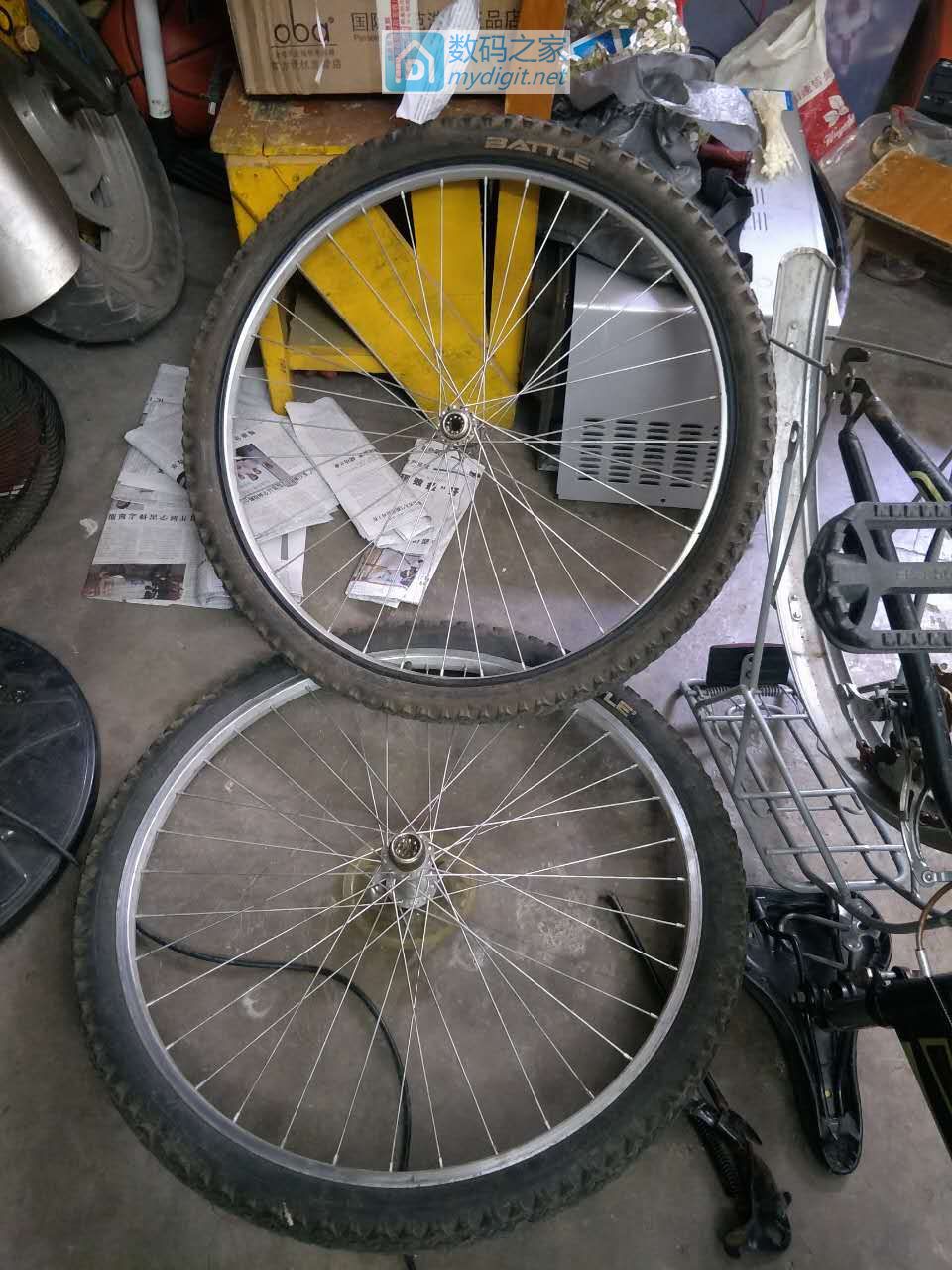

好几天前就把两个轮子都拆下来了,这样才能拆出车轴,对照着卖回来:

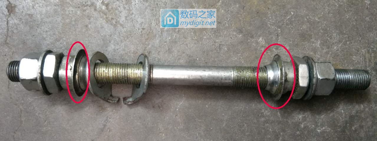

这是拆出的车轴和新卖的车轴(还包括一袋滚珠):
先看看车轴(前轴)的磨损情况吧:
再近点看,轴承基本磨掉了:

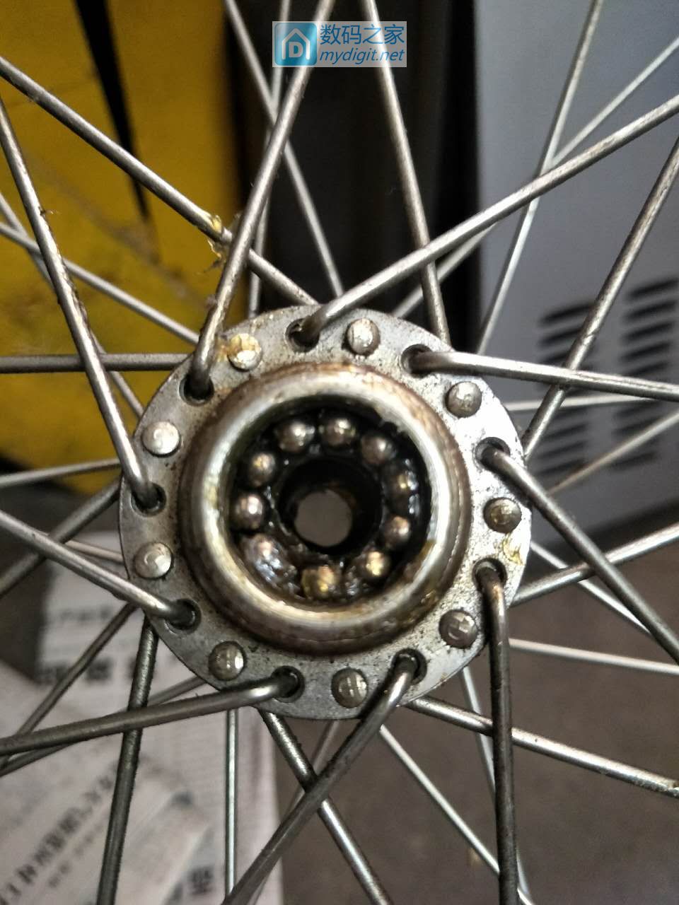

前轮用十颗滚珠的:

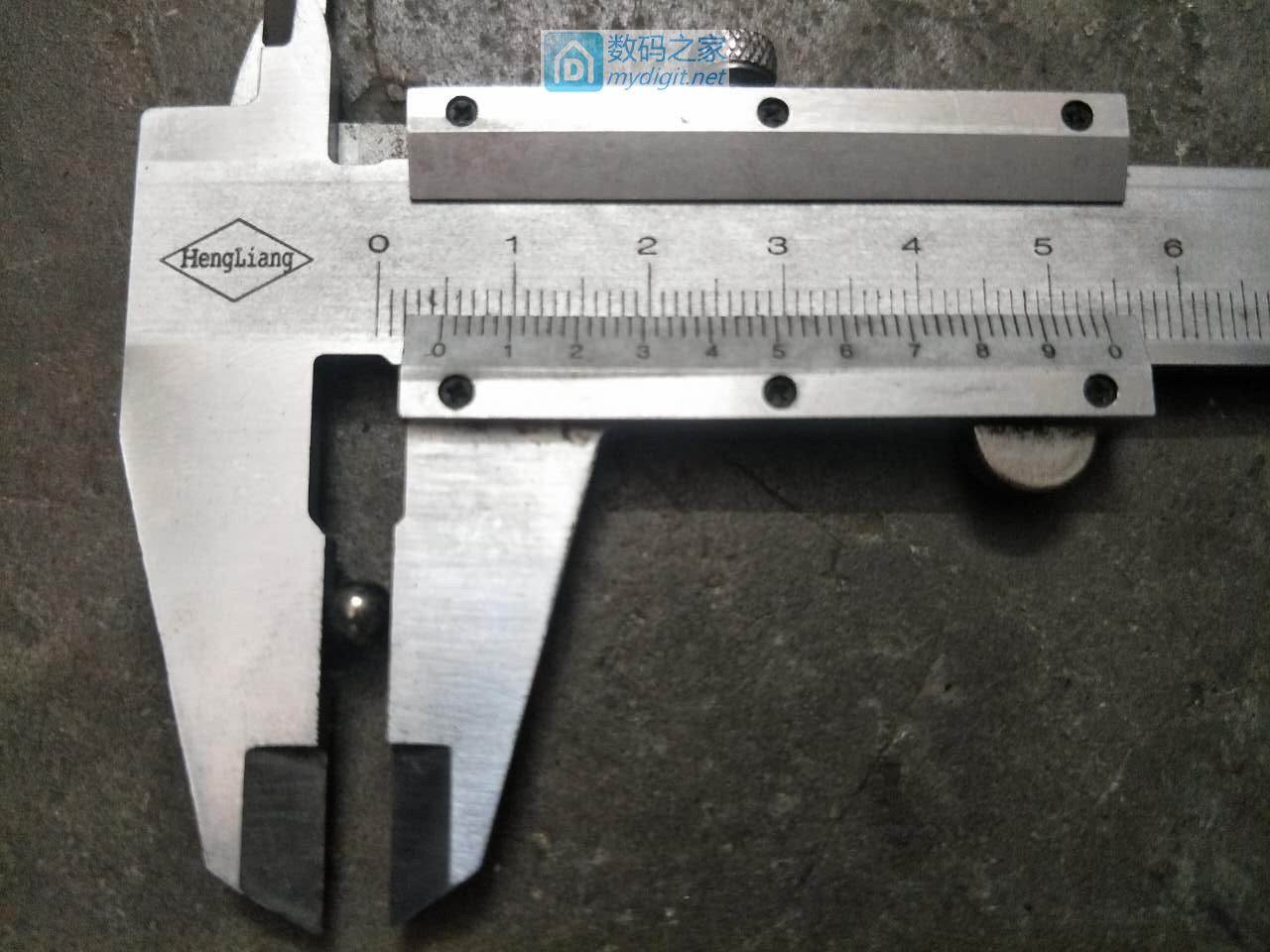

标称直径是0.5mm(图中的已经有磨损)的:

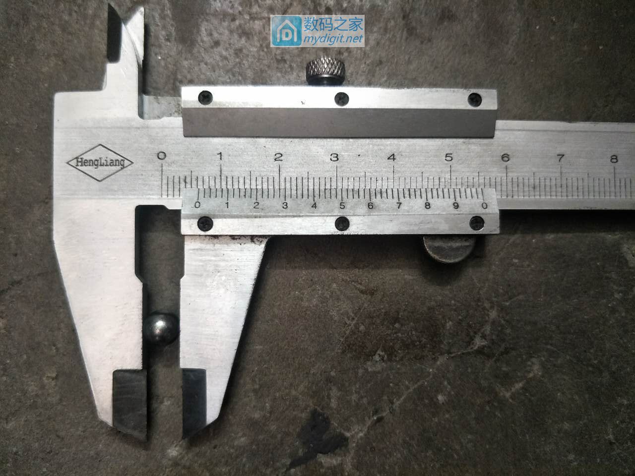

后轮是八颗滚珠(图片没拍),标称直径是6.3mm的:
原来没想到前后滚珠直径不一样,所以只卖了后轴的滚珠。

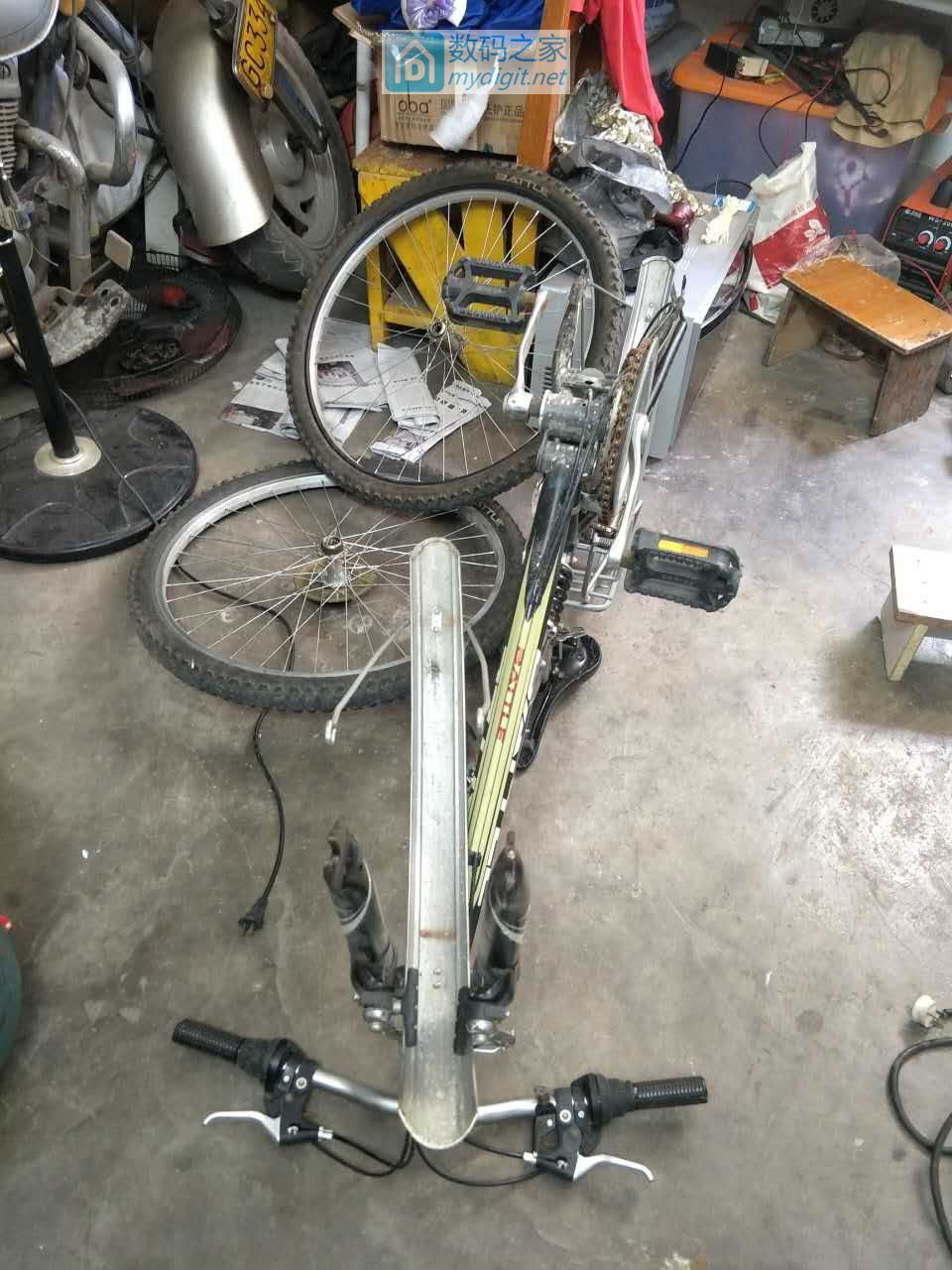

怎么换上,又怎么整车回装,又怎么调整,我都不想说了,我只是想告诉你,忙乎了整整一天(当然还折腾其他的),连上坛签到都忘记了,我坚持了两百多天的签到呀。
让你再看看我杂乱的拆修梦工场吧:
