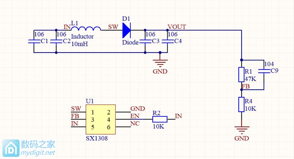

前言:前不久打了不少PCB,为了不便宜板厂,就在边角上不满10cm的地方拼了好几款的DCDC的小板子,近几天吧它们都焊起来了,折腾测试了一番,吧其中得到的经验和大家分享分享。
内容要是有些啥说的不对的,也欢迎高手指正

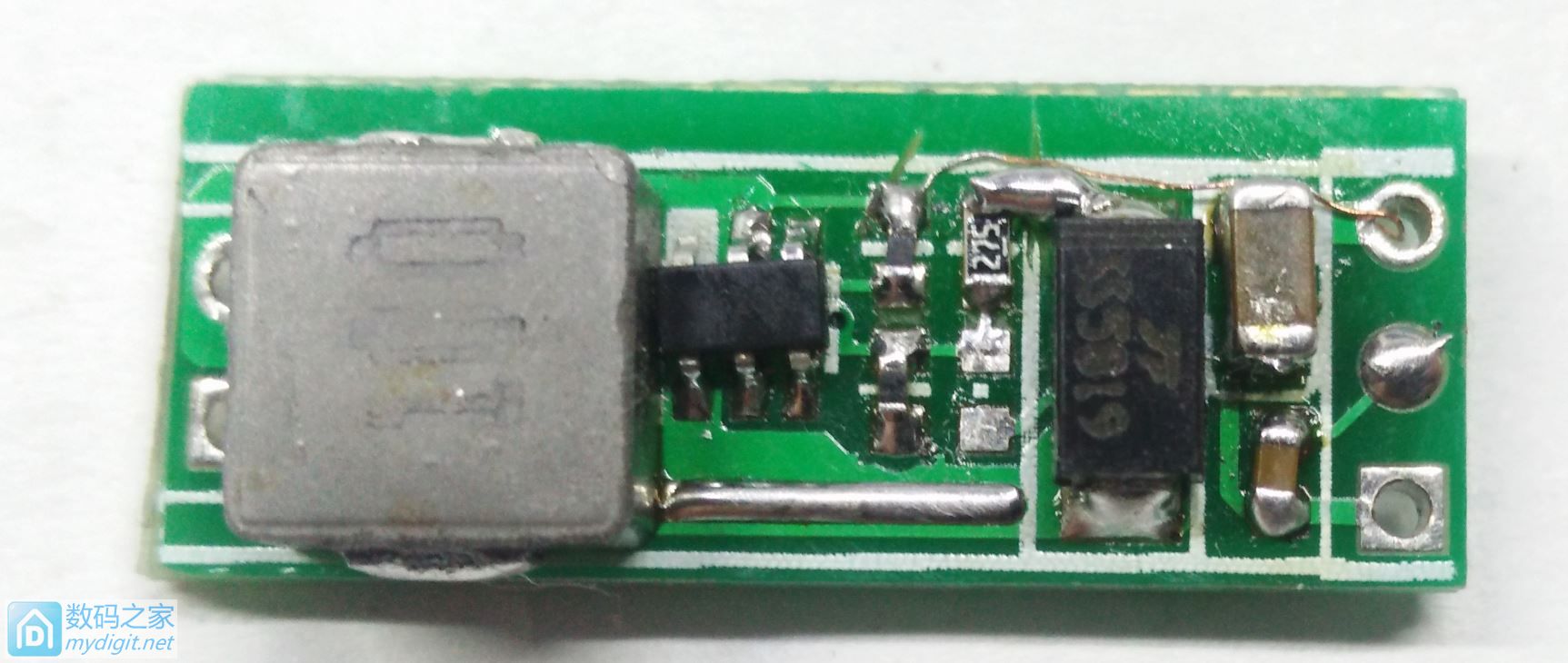

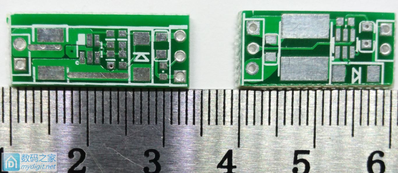

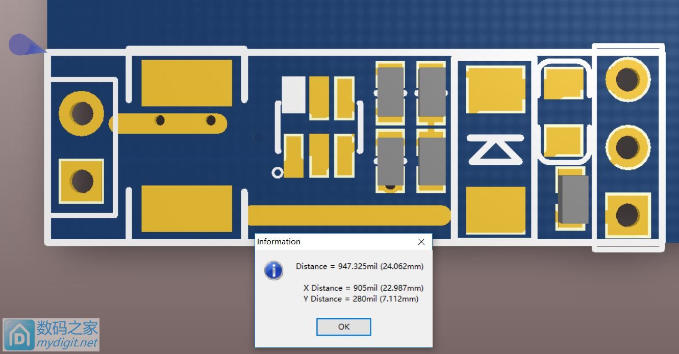

那么画的小板
原理图 强制设置成PWM模式了
图上的FP6601Q为qc3.0快充识别芯片
板子预览图
板子很小,1cm*3cm
全3d模型蛮漂亮的说
