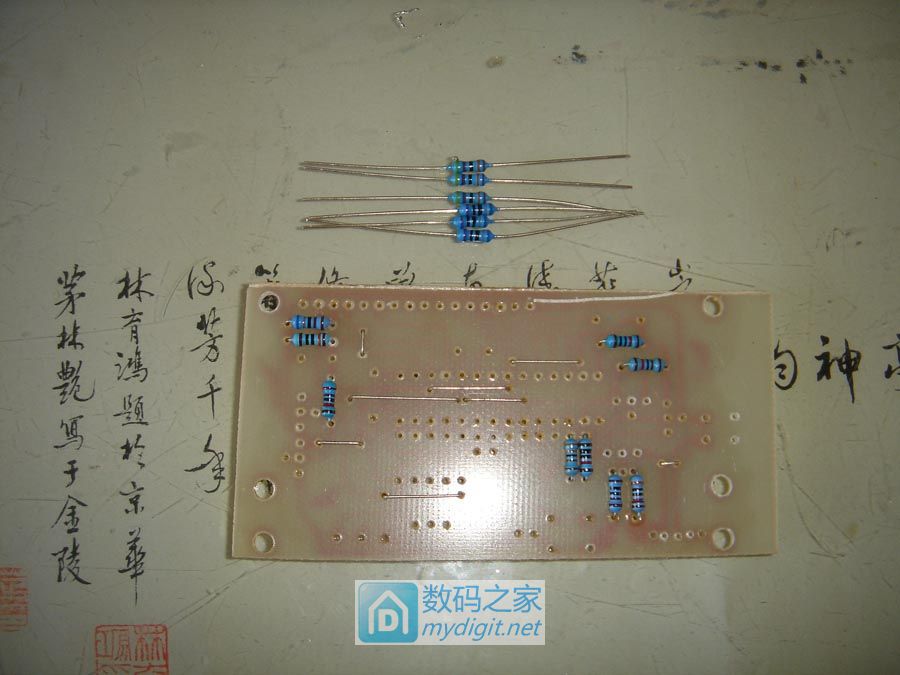

首先,裁一块合适大小的单面覆铜板,
大小吗,和上回那个M8测试仪一样的大小
把设计好的PCB图样,用热转印的方式制板
不得不说这垃圾硒鼓的质量啊,碳粉的附着力也太差了
幸亏打印了4块,其中一块勉强能用
三氯化铁腐蚀,利用表面张力把板浮在腐蚀液表面上
这样相比沉到底下腐蚀要快一些,我这三氯化铁用了小十年了
当年用无水三氯化铁+浓盐酸配的,浓度高,腐蚀快
腐蚀完毕,用钢丝球将碳粉层打磨干净
钻孔,按照焊盘钻就行了,一般孔0.8mm,接插件孔1mm
钻孔后把碎屑擦干净,涂一层松香酒精溶液,
一方面做助焊,一方面做保护

普通电阻焊接完毕,焊接6只精密电阻
较贵的元件留着后装,对于特别贵重的器件
焊接前一定要仔细检查,避免发生错误,损失惨重
电阻们全部就位了

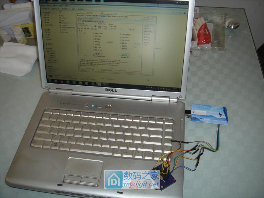

现在开始像MCU中注入灵魂-烧录程序
发现烧录程序还是这台近10年的老电脑好使
ATmega328是比较新的AVR单片机,一些旧的烧录程序可能不支持
需要更新,不过这个制作用ATmega168似乎也可以
这是本项目的核心,ATmega328单片微控制器,具有32KB Flash
这单片机还不太好买,价格也挺贵,15大洋1颗
开始烧录程序,下载线是USB-ASP

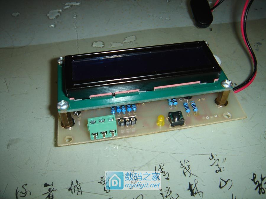

将MCU插好,安上LCD显示屏,接上电池
显示屏的电气连接采用单排插针和插座
然后用螺钉和铜柱固定,非常结实
OK,一次成功!
按下按钮LCD就点亮了,开机先检测电池电量
对于1602LCD来说,第一次点不亮是很正常的
别先急着查找有没有故障点,先调节下LCD的对比度试试呢
因为没有接测试元件,因此显示没有元件或故障元件

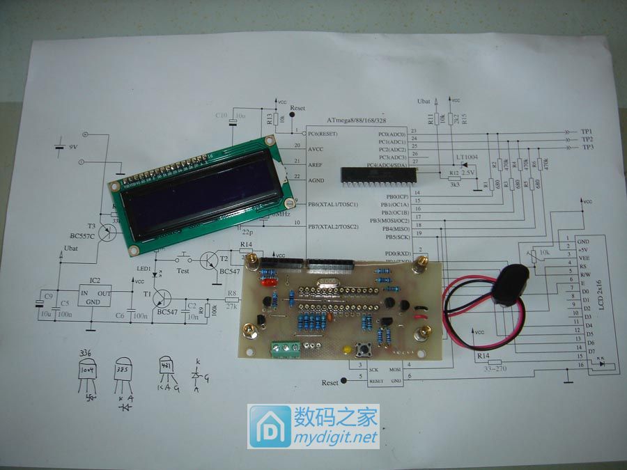

这是新版的电路图,注意,和原来老版M8核心的略有出入,不能直接适用
新版本里增加了电压基准,只要是2.5V的即可,原作者用的是LT1004
我没有LT1004,因此用的是LM385-2.5
其实在这里只要是2.5V的就可以了,要求不高,毕竟M328的ADC只有10位
用指标高的基准比较浪费,TL431在这里都可以很好的胜任

AVR的MCU很多是要设置熔丝的,否则烧好程序也不能用
这个测试仪用的ATmega328也不例外
熔丝位的设置发现和原作有出入,如果按原作设置的话测试仪不能工作,
为了排查这个问题真是耽误了很多时间
因此实际的熔丝位用红色标注了,供大家参考,免得走冤枉路
