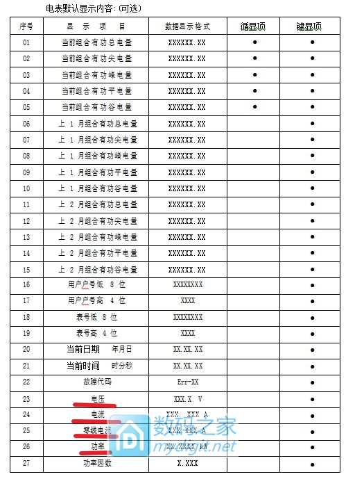

以前看各位坛将智能电表当功率计使用,因此也弄了几块智能电表,后来觉得麻烦,还是买了功率计,前段时间看到好几位坛友在改造智能表,因此手痒买了个USB转485的工具,也学着改了。单位想改成W,怎么也改不了,有坛友将单位改了的么?

电表就不发拆图了,感兴趣的看这里:http://bbs.mydigit.cn/read.php?tid=2141020
这是电池信息,3.6V的,没电了,电表显示ERR-04 警示
2012年的电池
从电池背面接正负极出来,准备另外接块手机电池并上去,消除ERR-04提示
接的线带一个插座,好方便电池取下充电
有10多年的手机电池,还是TCL,有多少人记得这个。测量电池电压还正常,至于容量接个屏应该可以使用一段时间的
接上后可以正常显示,报警指示灯也不亮了
电池放到模块位置刚刚好,也方便
合上盖子,效果不错,模块反正也不需要。
找根线准备接入USB转485工具和电表
接好后认真核对,A对A,B对B
编程按钮按一下,通信指示标示高亮,不按编程按钮就可以读出表的数据,按下后就可以写了。
