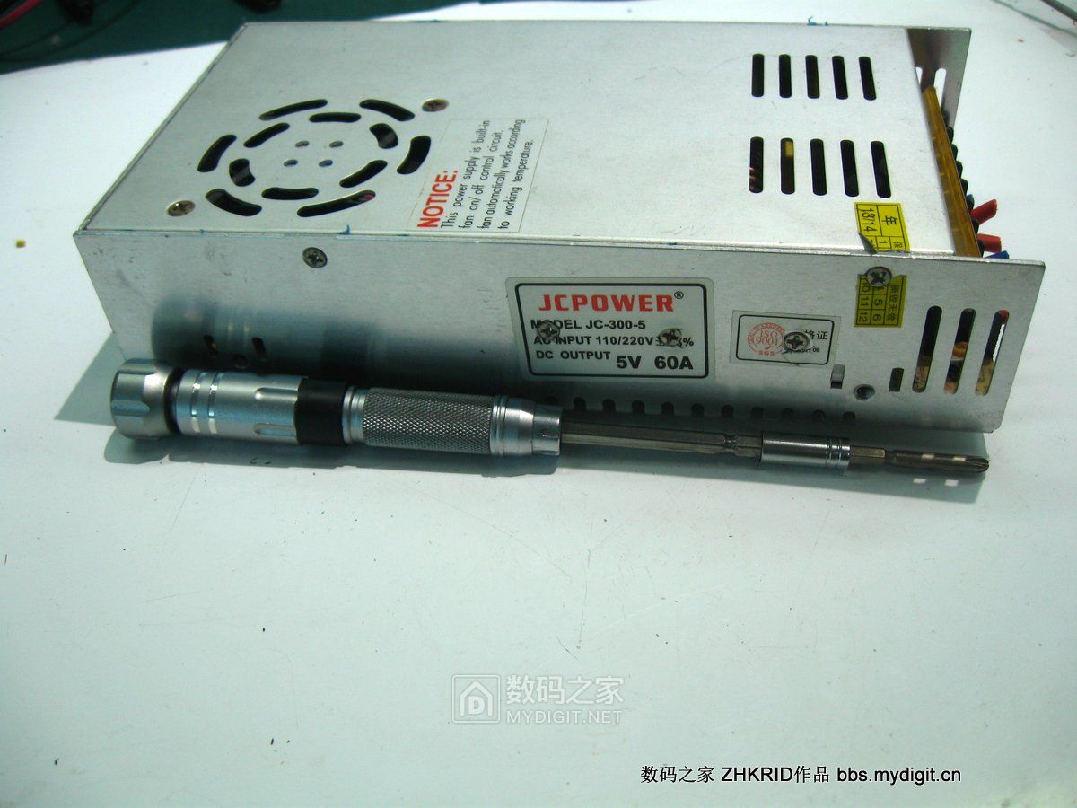

坛里的前辈都有自己的可调电源(成品或者DIY的),我在厂里有的用(当时申请了台三输出的固纬),但下班后就没的用了,并且厂里这个并联输出模式也只有6A电流,要带动UPS等逆变设备也心有余而力不足,终于机缘巧合之下得到一个5V 60A 300W(标称)的led电源,PWM主控是TL494。坛友DIY用的最多的就是TL494的电源,但一般都是折腾12V或者24V的,这5V要的改高电压改低电流相对麻烦些,我就当一回小白鼠,吃一回螃蟹。

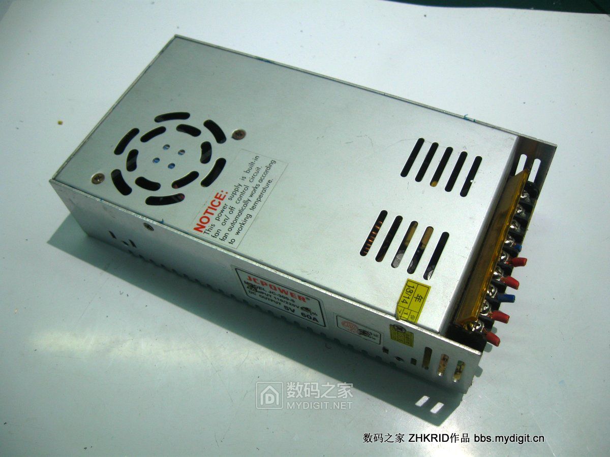

电源外形,板砖一块,尺寸为210*114*50  重约1.2kg
JCPOWER 5V/60A开关电源爆改0~30V/0.5~10A可调电源
和22合一对比更直观,大家手头都有的

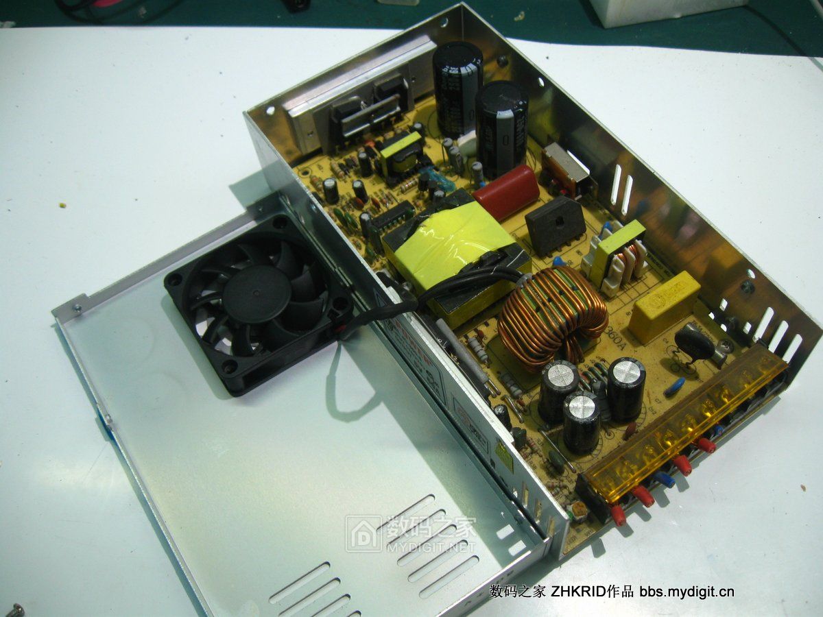

开盖后的样子
这两个电容疑似早孕
拆下来体验,标称容量680uf
摘掉帽子能看到明显的凸起
测量容量322uf,不到标称的一半容量
另外一只测得468uf,也只有标称的70%不到,
找出以前拆机的一对电容,这两只容量有90%以上
换上
