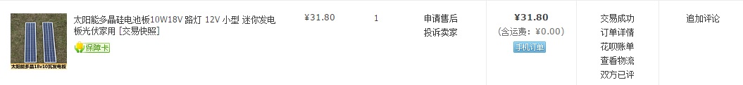

车子开的少,结果充电不充分,出现过几次亏电打不着火的情况,还麻烦别人联电解决。唉!
后来买了充电器,隔段时间充次电,但很麻烦的。于是买了块太阳能电池板,自己装配下。
要求:
1充电电流相当于浮充吧
2不要太贵
3可以监视电压电流
于是TB买来。
现成的电压电流模块,注意改动之处,
1.加了二极管,防止太阳能电池无电时,倒灌电流,同时只有在太阳能有电时,模块才显示;
2.电池两端加了2A的保险管,防止短路。
放在挡风玻璃上,把模块装进小盒子,涂上705。接头处热缩处理
这是早上哦,中午光线好的时候,电压14V,在电池侧测量12.8V,电流300mA。
效果不错!希望对大家有所帮助。
追:
对大家提出的问题,讨论如下:
1.太阳能板电池32块;
2.电压电流模块10块;
3.接线等杂件是平常的物件,不值钱的
4.我的电池是12v45ah,的瓦尔塔电池,330元;
5.浮充的效果不错,现在基本上电池电压12.3v~12.5v左右。
再追:
10:00am,电压13.2v,电流308ma。
