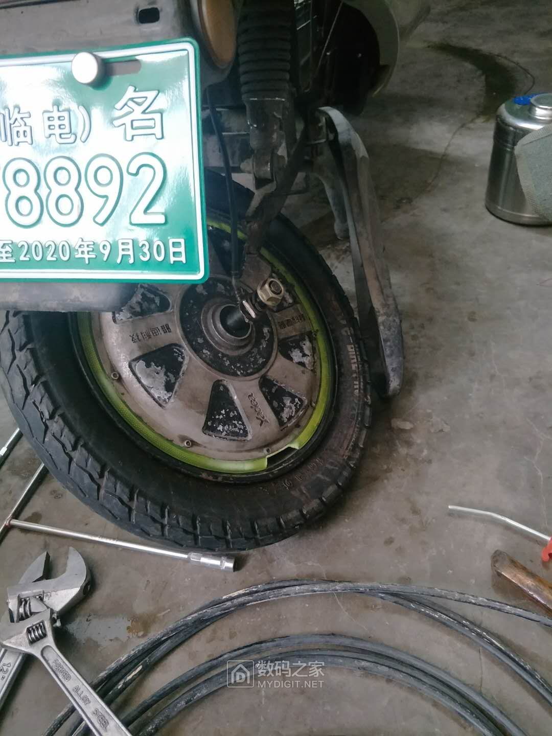

前面我折腾那台电动车(轴承进水惹的祸——骑行中的电动车怎么会把线绕起来?(续)|http://bbs.mydigit.cn/read.php?tid=2423463)就预告说那货的轮胎瘪了,要等空压机才能折腾了,这不,前几天,LP回外家把空压机拉下来了,昨天下夜班就开始折腾了(下夜班很困要补觉的,只是不想爬楼顺便就在车棚干开了,结果这一折腾后,下午一觉从两点半睡了晚上八点半,起来吃了点继续睡,今早才有精神发帖。这是题外话,只是想说明一下一个业余的拆客,一边要搬砖,一边又好折腾,一个拆客是如何练成的,不过也是的,还不是为了省那点票子,如果搬砖能付二贷,谁也不会这样瞎折腾了吧,哦,这才是真正的题外话)。

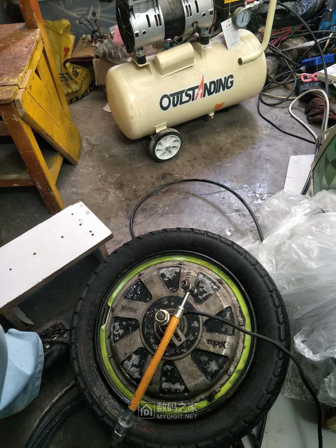

前面把控制器换好,出去试车的时候,绕着小区外才跑了一圈就发觉后轮胎瘪了,是彻底没气的那种,轮胎都和轮毂分离了,因为此前这车也发生过一次这样的情况,知道要用空压机快速充气修复了。前几天LP回娘把空压机拉下来了,立马兴冲冲的充气试试(这是轮胎卸下才补拍的):
结果可想而知的,否则就没有这个帖子了,任凭怎么充那车胎就是充不起气来。这种真空胎靠的是车胎和轮毂的紧密结合自密封充气的,是不是轮毂太脏,密封失效了?用手捏开看看轮毂果然很脏,那要把轮胎拆解清洗一下?再一次把车轮卸下:

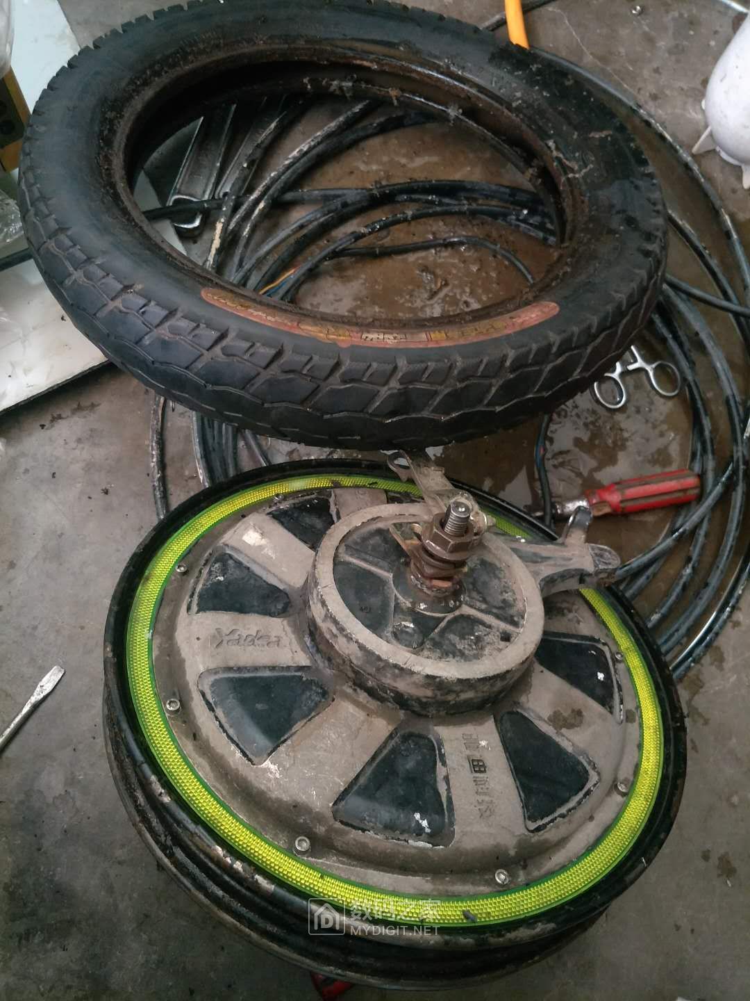

车轮卸下,这样很方便看到轮毂真的很脏:

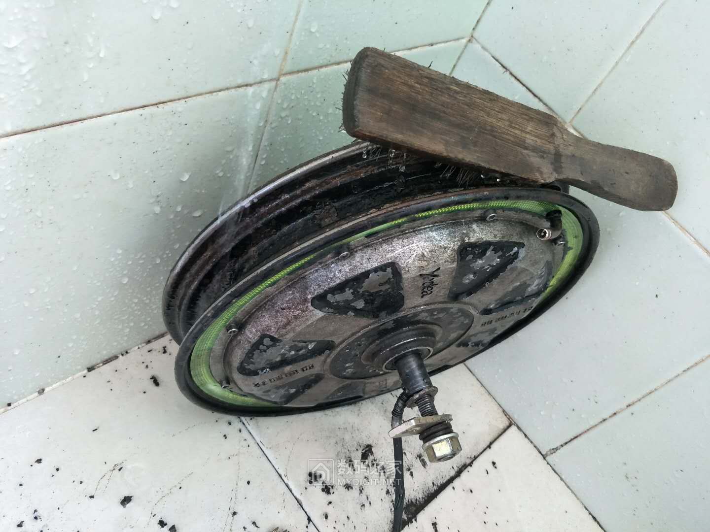

专业的撬胎棍早丢了,只好这样撬(没有专业工具的请勿模仿,很容易伤胎——政策开放了,要学会保胎):

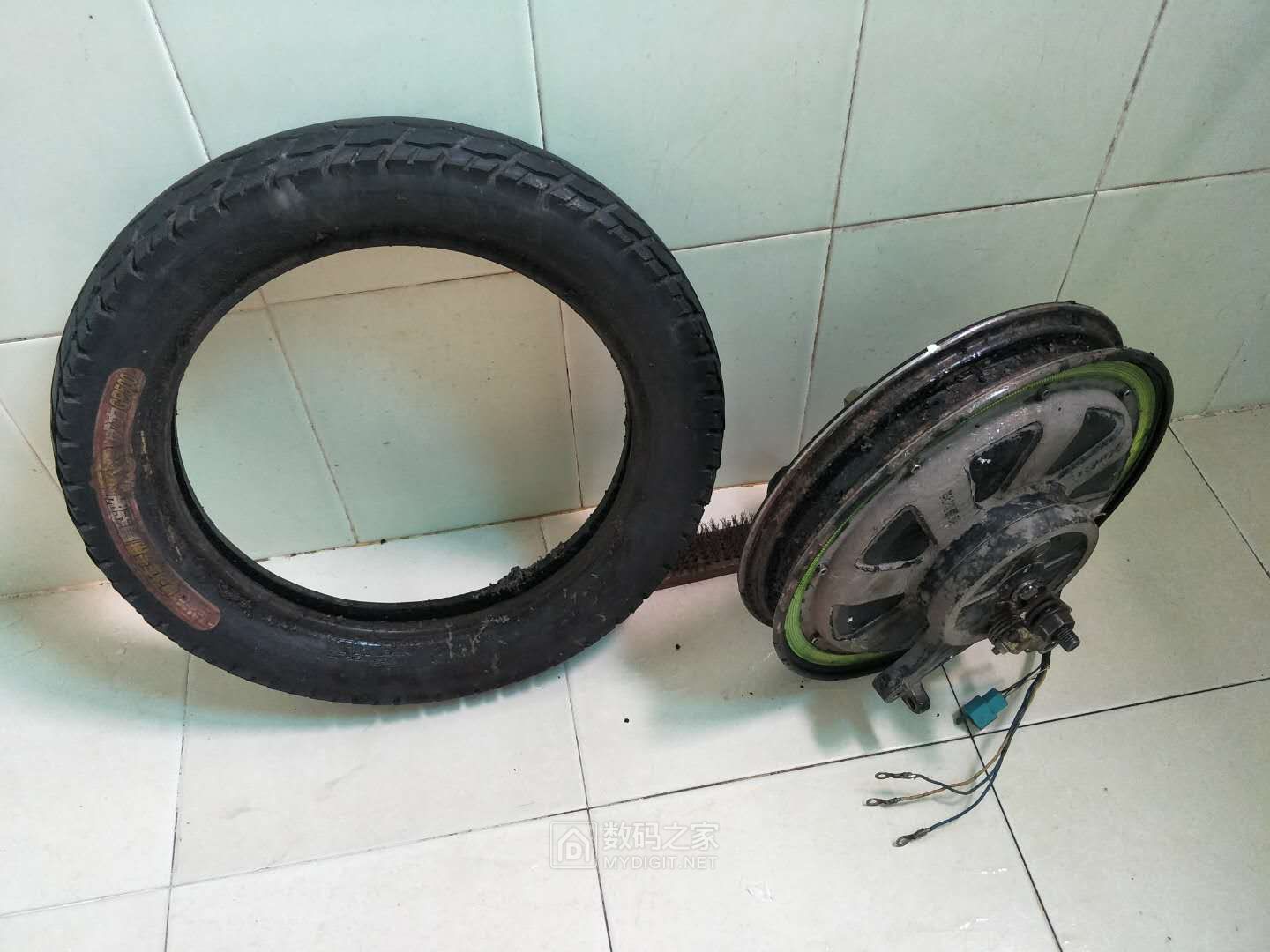

轮、胎分离:

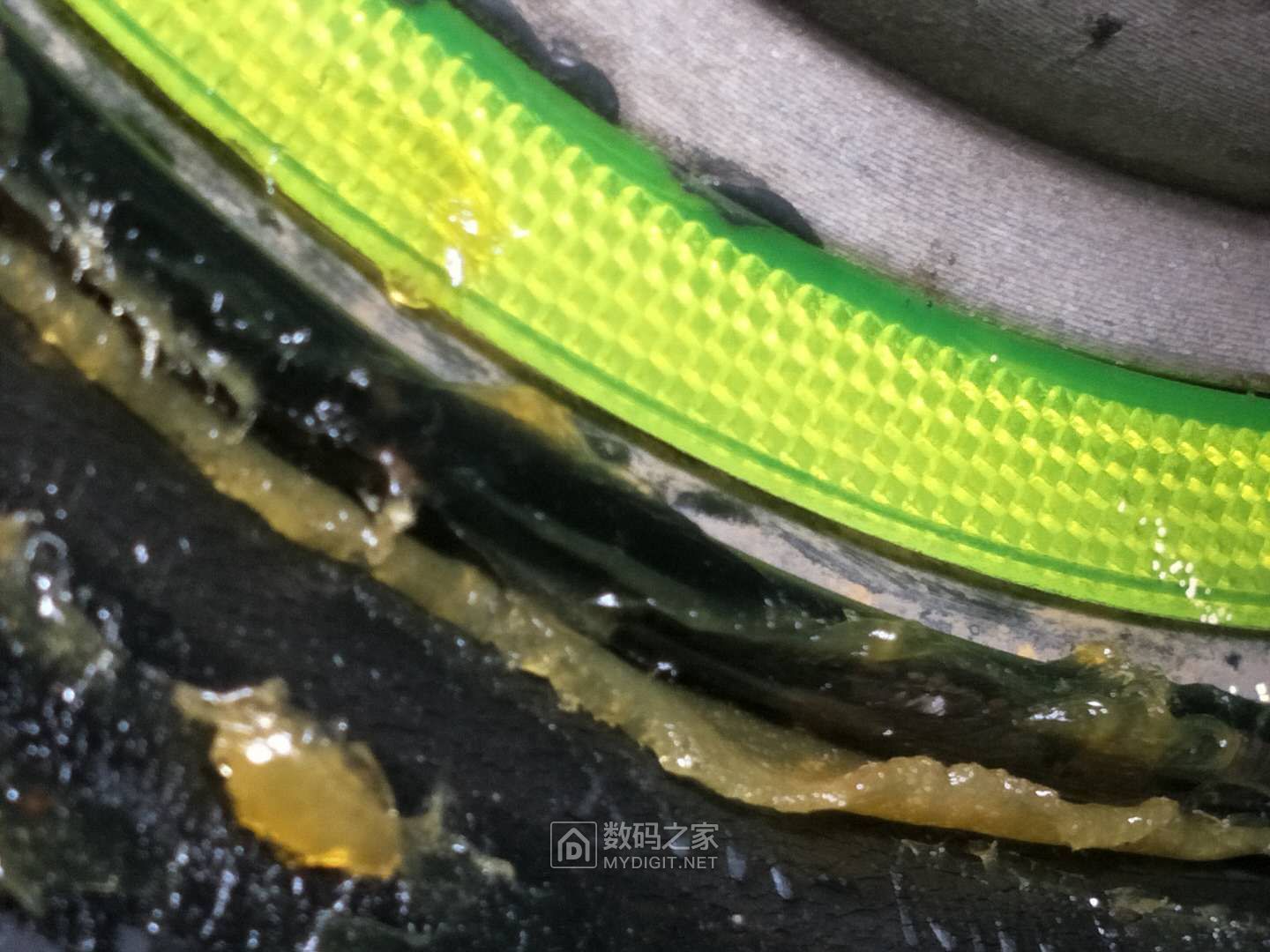

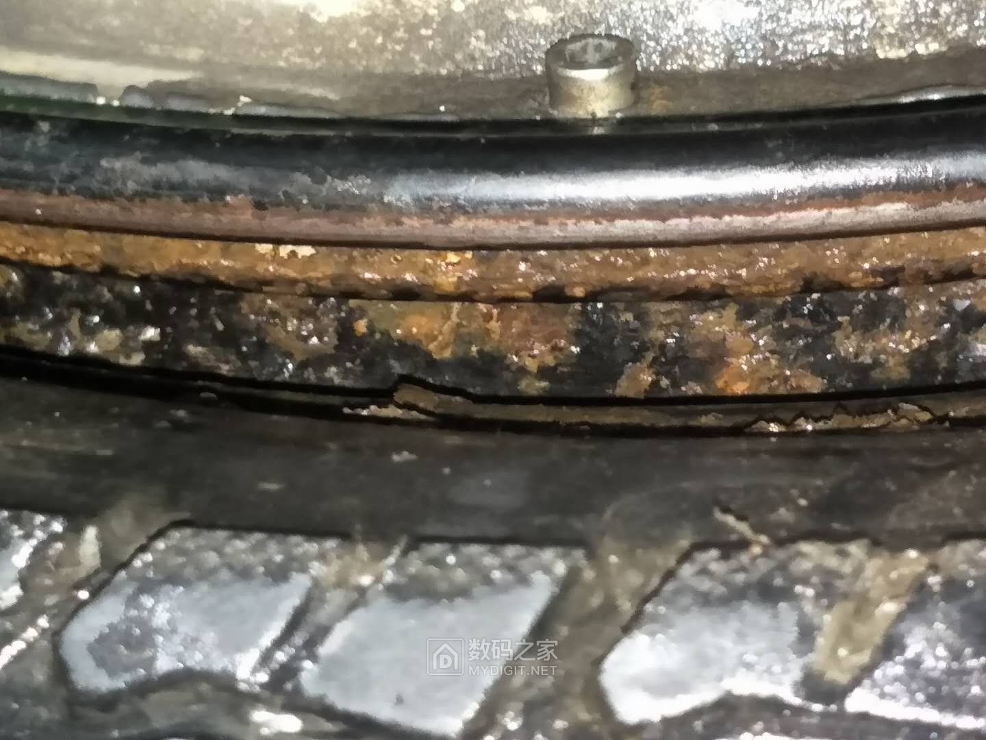

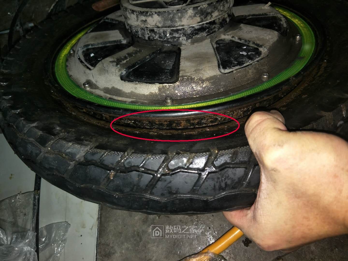

好多脏东西:

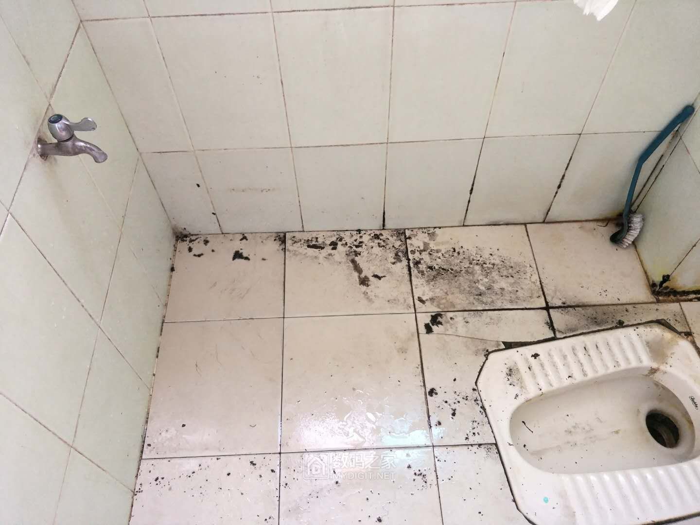

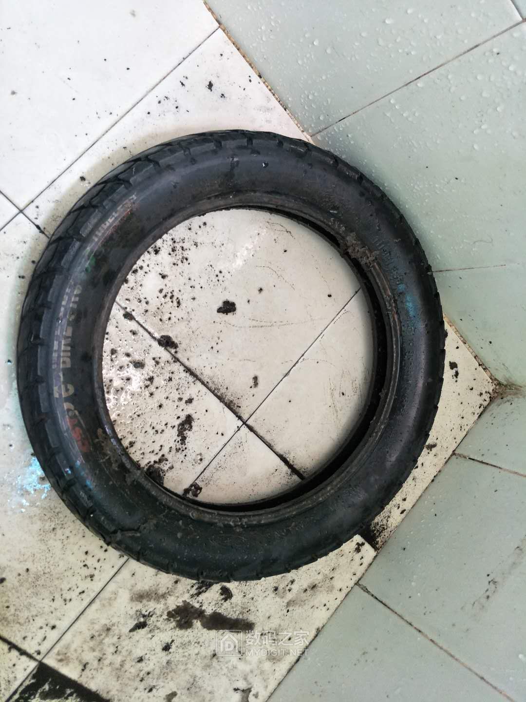

好吧,来一番彻底的水洗:

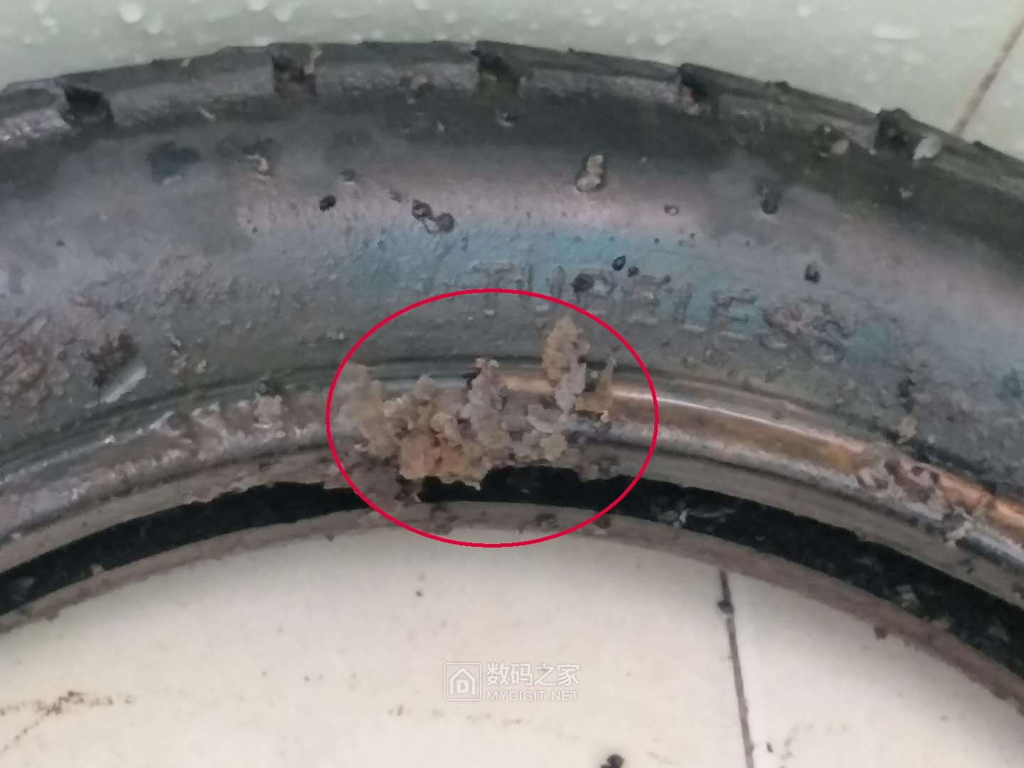

这是洗出来的脏东西,车胎怎会跑进这么多脏东西?

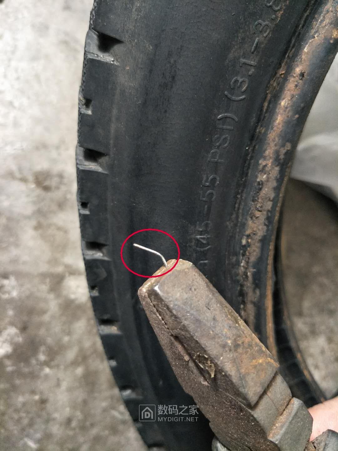

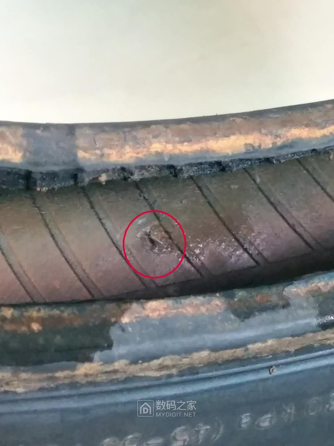

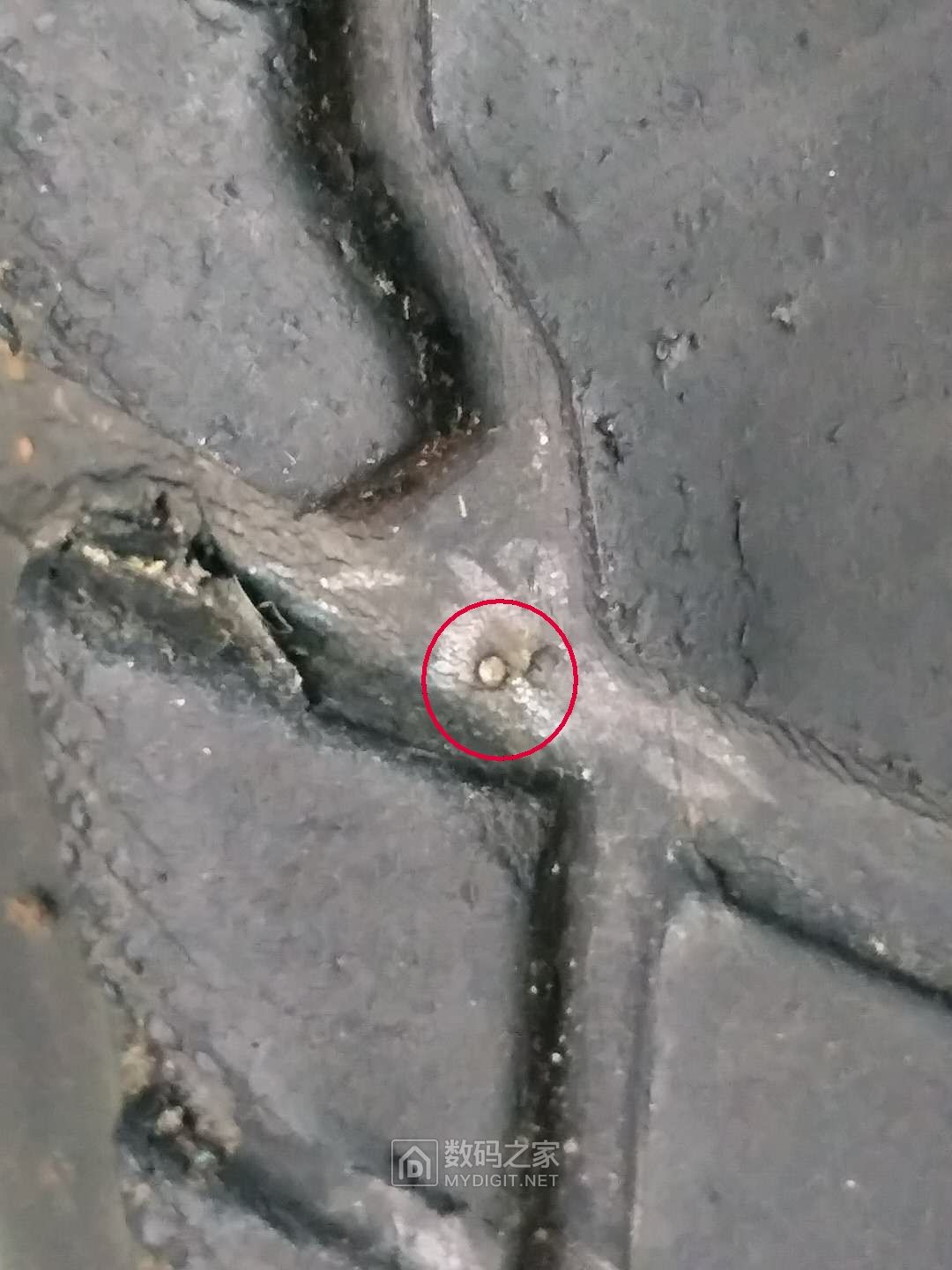

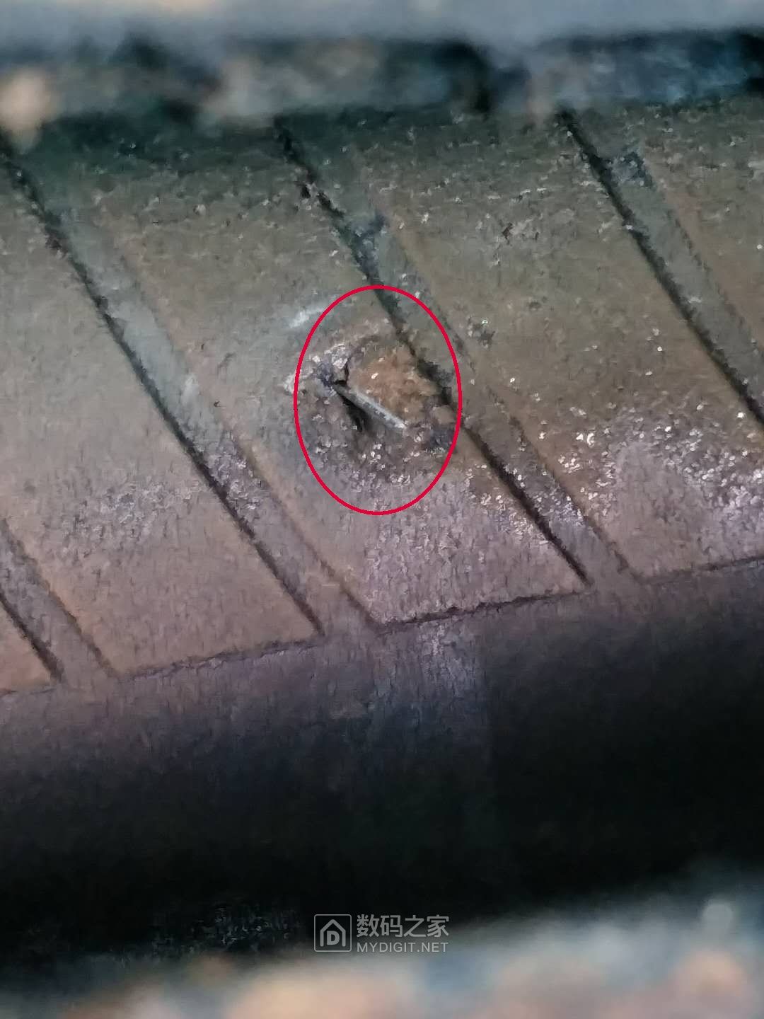

这一洗不要紧,把一东西洗出来了,差点刮破我的手指:
没错,就是一小截钢丝。总算找出这个元凶了。这下,所有的疑问都有了答案了。因为有小钢丝刺破了车胎,可能有慢漏气现象,如果车子一直在用倒没事,因为一少气就会充,反倒是停放久了,气漏完了车胎彻底瘪了,轮毂“脱臼”了才充不起气,所以每次一推回来修(在车棚待修的周期总是很长),车轮就没气;至于那些脏东西,应该是前面修车的充进的自补液,而这种自补液对轮毂有很大锈蚀的,这些脏东西就是锈蚀剥离的轮毂油漆。前一次能充上气,是因为轮毂复位了(但没有消除慢漏气的真正原因)。这次充不上气,是“脱臼”得太彻底了,轮毂没法复位。

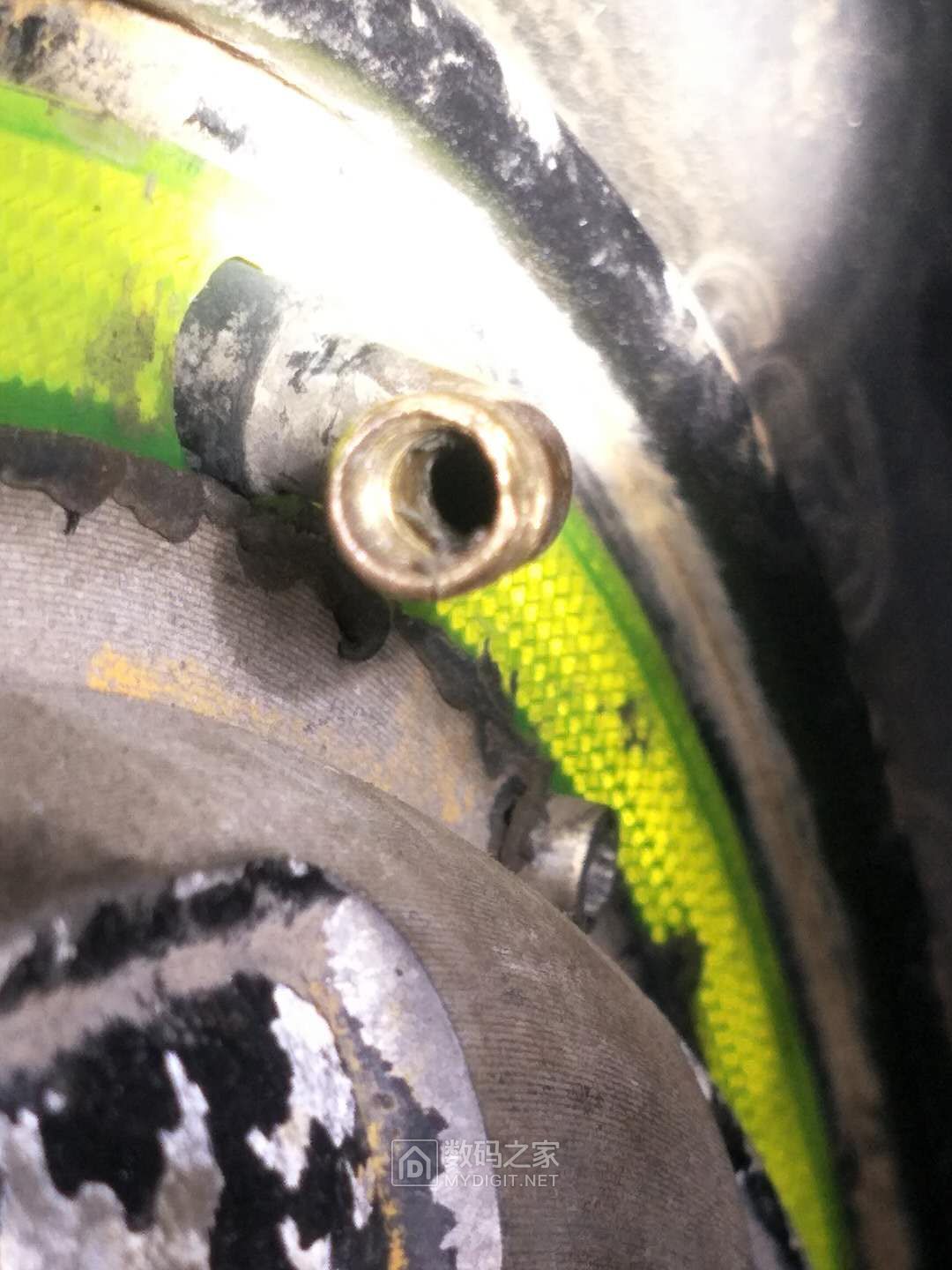

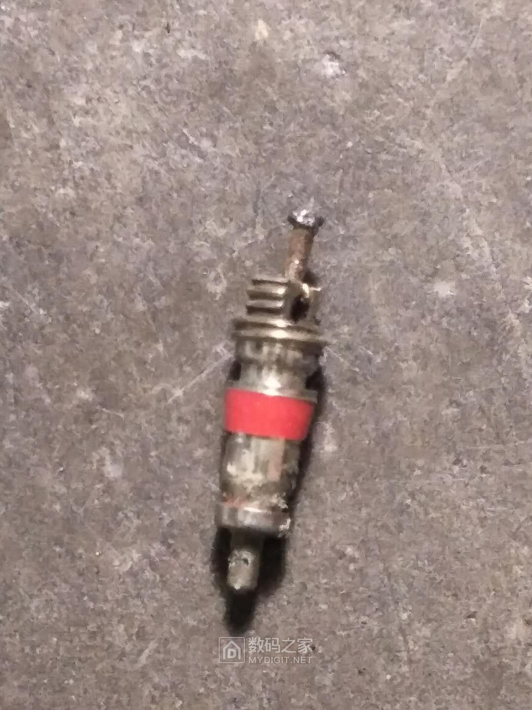

找到了元凶,肯定要补。本来想着既然车胎拆开了,就用补丁补了,可是没有专业的打磨工具(那真空胎很硬的,要一边掰开另一边手手工打磨,臣妾做不到),用自补液吧,于是把车胎回装了。经大神支招,拔气门芯拔掉:

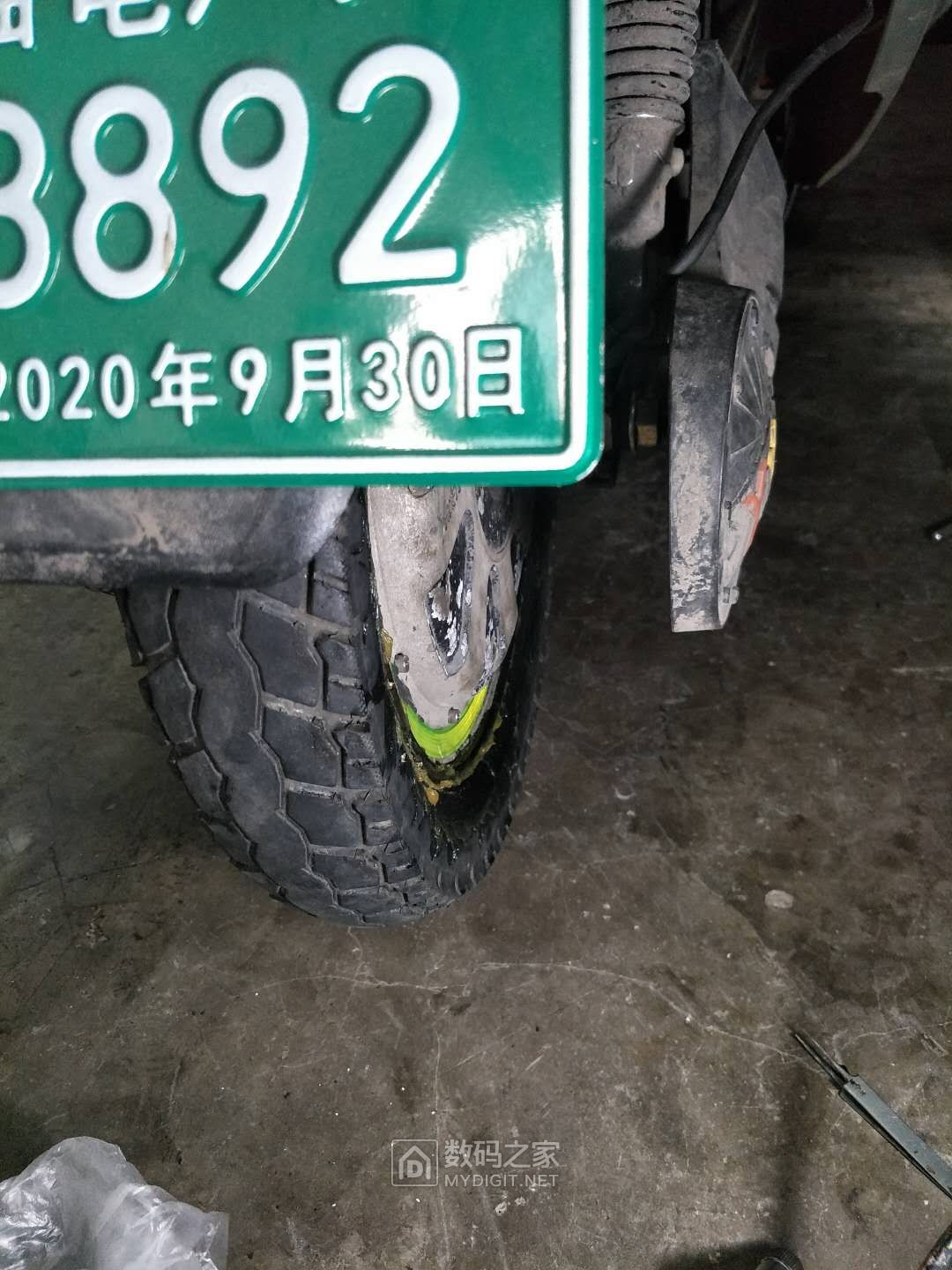

再进行充气可还是不行,是不是自家的空压机功率不够?于是,把车子推出——是推的,怕伤胎不敢骑,幸好修车店不太远——小区外的摩托车修车店,一试他的空压机,气压还不够我的大,店主见我一脸失望的样子,叫我去汽修店再试试,因为那的空压机是充汽车轮胎的,功率更大,于是,我又到了旁边那个汽修店——开小电动上汽修店,不对,不是开,是推,好难为情呀——用他的空压机再试:
还是不行,这下是彻底绝望了。推回车棚在想还有什么没做到位的,对了,没有抹护手霜,你说,我一大老爷们哪有什么护手霜,好,抹黄油:
然后用自家的气压机一充,见证奇迹的时候到了,居然成功了,车胎复位了:
感谢论坛,感谢坛友,感谢神。
