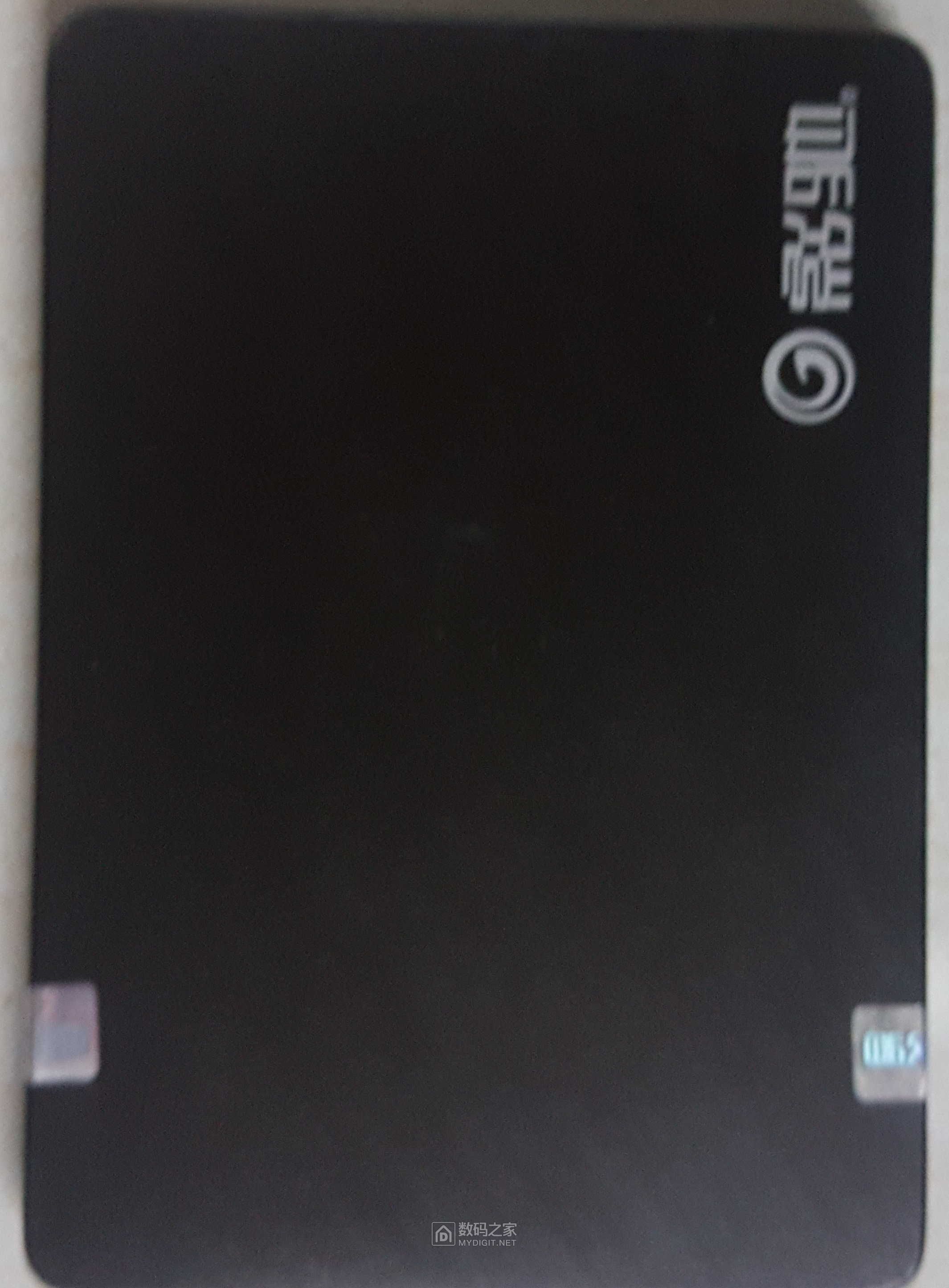

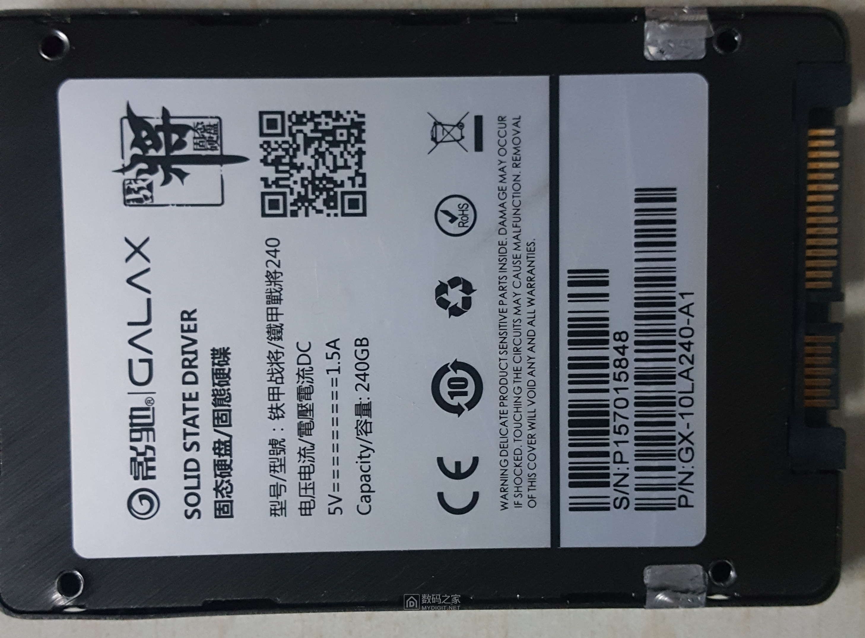

上个星期偶得一个影驰铁甲战将240G固态,故障是不识别!
装机以后电脑直接卡在BIOS界面!短接Flash识别2MB!
首先和客服确认了一下超过保修期2个月了不能保修!后来在咸鱼发帖出售!卖了半天都只出价100!后来想想还是自己拆吧,之前已经查过,这款固件用的是群联的ps3110固件,印象中金士顿U盘用这种主控比较多,而且量产步骤比较复杂,所以才有卖掉的想法,由于价格不太理想还是想拆了看一下!
拆开以后是群联主控PS3110-S10C-12 ,flash丝印是T58G2JAPAN 01524 DP0787601.00C (这个Flash是东芝封装的TC58NC100 )8贴32G
网上查了半天资料,大家都说这个需要治具,只能拆芯片啦!
拆芯片感觉好麻烦,还要去查flash对应的真实型号,还要有量产工具,还有可玩性什么的,焊接也很头疼,既然网上没有个人修复成功的案例,也没有冶具开卡的教程,修复工具也有限还没有工具教程……所以我很想当这个第一个吃螃蟹的人,试试看

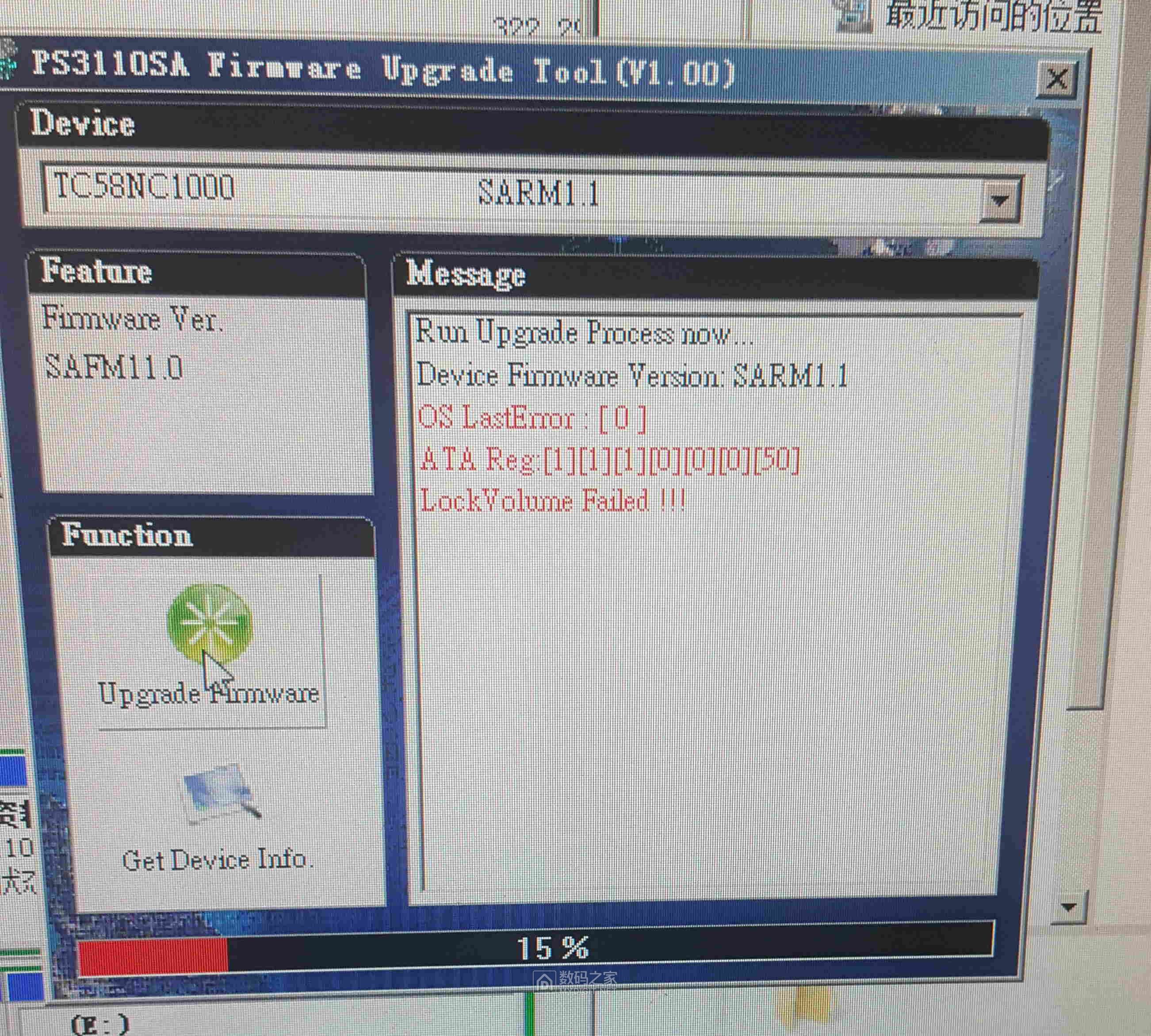

所以,一开始,我直接使用最古老的办法,短接flash,第一次短接的有贴纸的第一个Flash,短接以后可以识别2MB了,但是重新插拔以后还是不识别,然后短接第二个Flash引脚,这次可以识别成TC58NC100 ,然而还是只有2MB,而且对这2MB做任何更改都会失败,只有下面下载2里面的工具能识别到Flash ID,里面的修复工具一直报错not broked by toolbox(不是toolbox变砖的意思吧),升级固件的工具也提示没有找到硬件(后来才知道是没有把主板sata设置成IDE模式导致的)

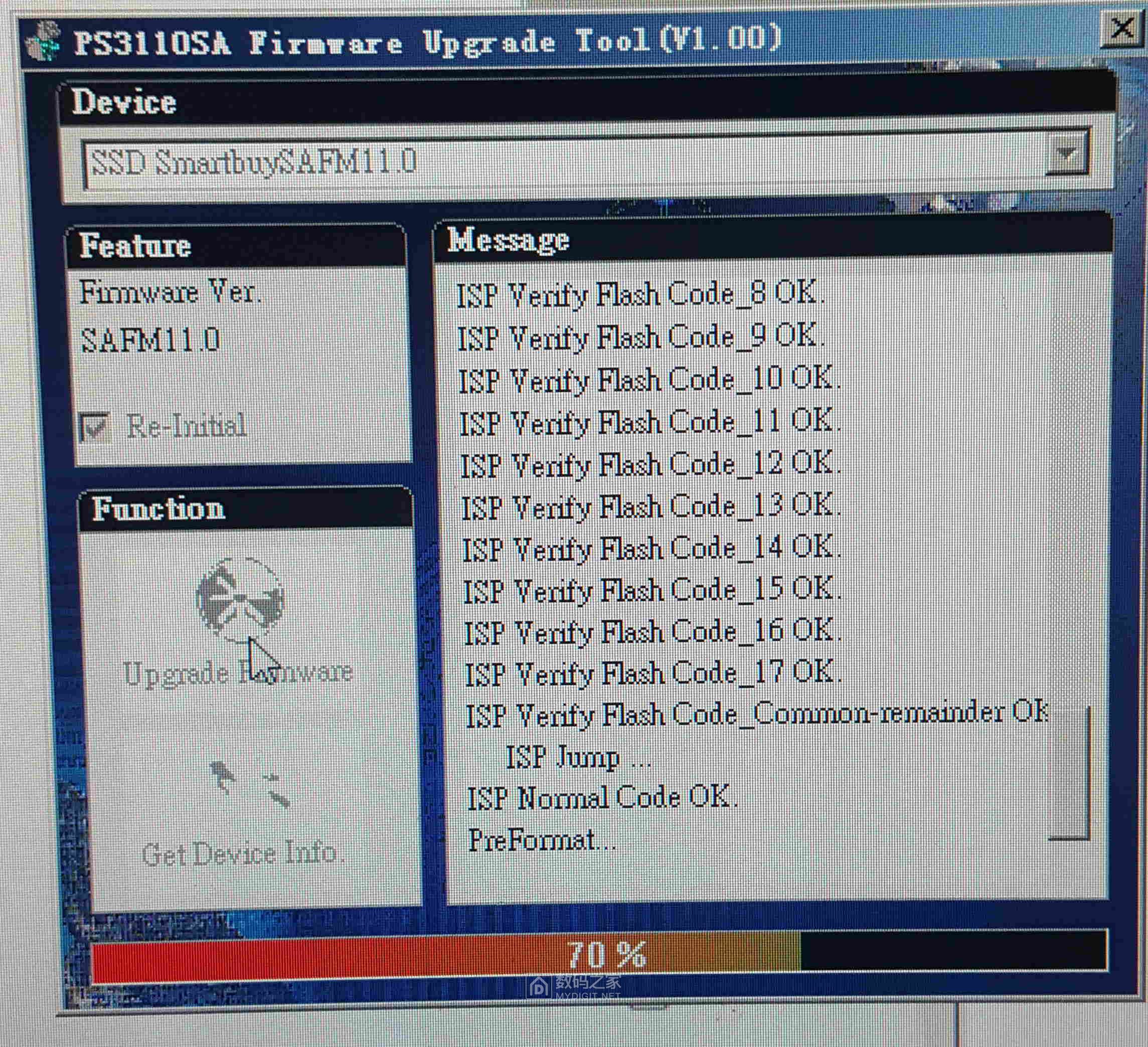

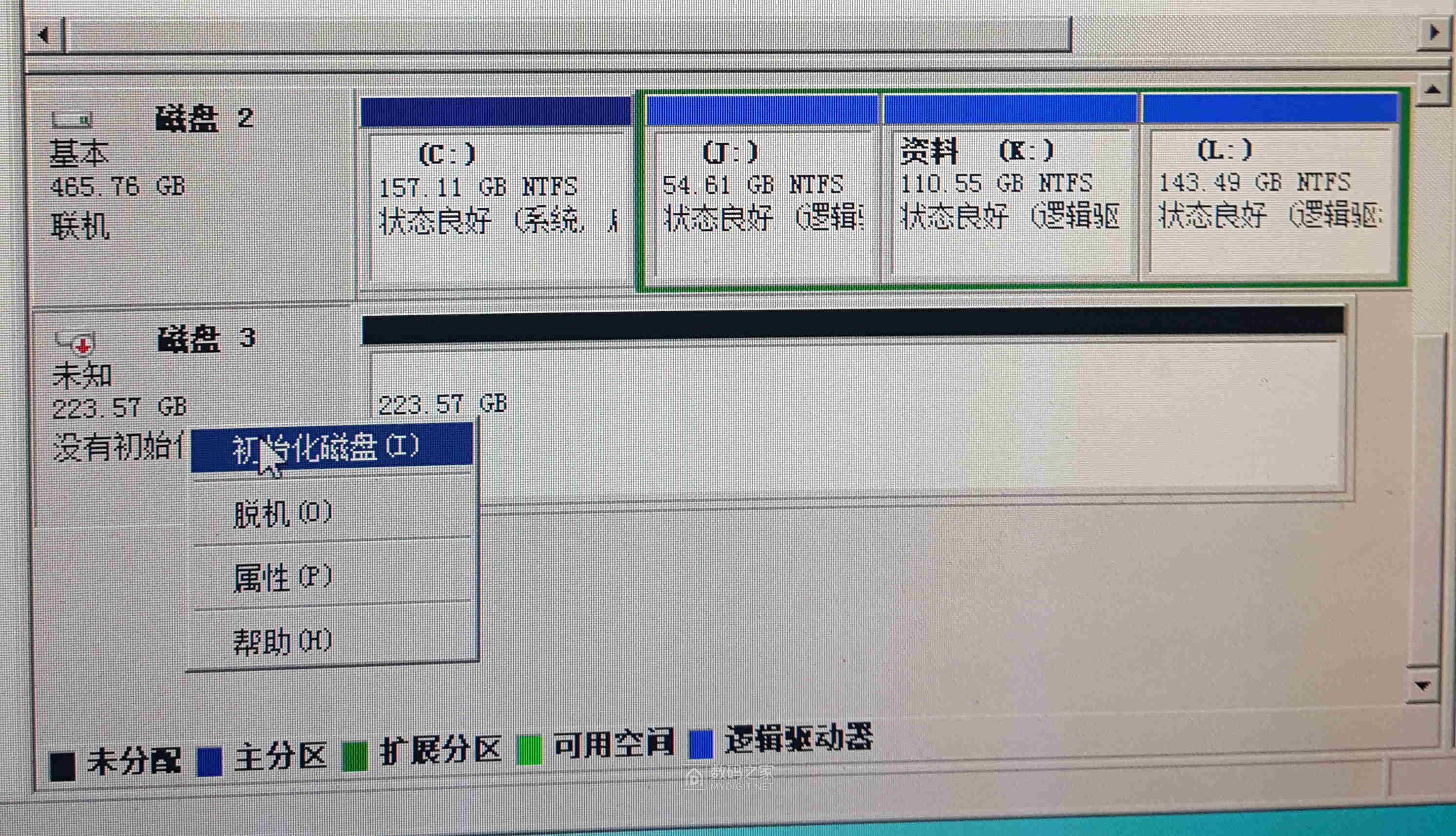

经过多次短接(此时我还没有学会真正的短接,正确的短接方法在下面),终于能识别影驰真正地型号了GALAX GX024010A100-A1此时刷固件还是不停地出错,你肯定到这里就会放弃了吧,群联太难了,有工具的人藏着不分享在,自己又没有头绪,没错我也是这种想法
既然能识别大概可以判断硬件没什么问题,对于升级固件总是报错还是很郁闷,看来这张卡还是很难搞,搞不好像大家说的一样需要治具才能成功刷固件!
<这里是后传>

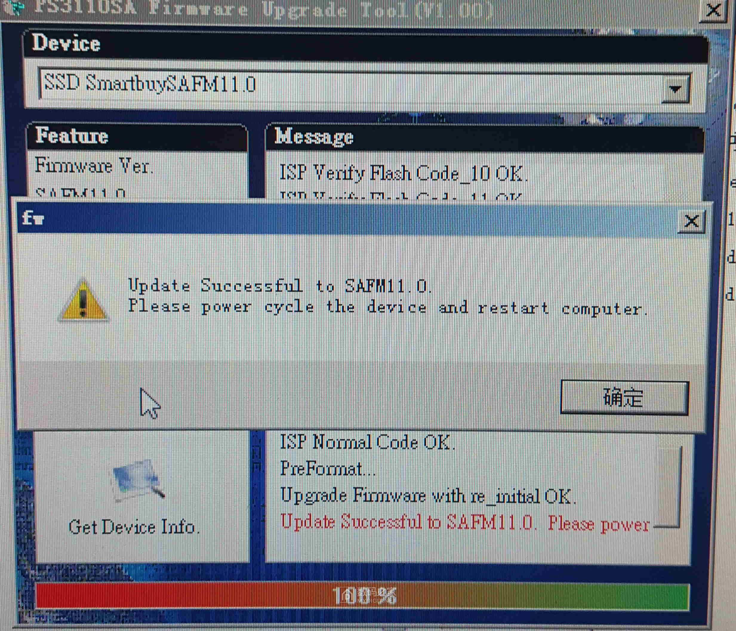

这两天闲来无事,由于没有现成的教程,所以FQ去俄罗斯网站搜索了2天关于主控的帖子,终于在今天一不小心修复成功了,工具和教程我会慢慢写出来请大家不要着急,幸福来得太突然,过程有点混乱,各种各样的报错五花八门,其实PC3000就可以修复这个,可惜太贵了
1.没有使用USB转接卡
usb转接卡也有用(接在USB硬盘盒里面会让硬盘更快的识别出来从而可以判断硬盘现在识别成了什么型号了),虽然最后没有用它修复。
我直接接电脑的sata接口,电脑需要在IDE模式下(或者叫Custom模式)(BIOS选项里面是改SATA MODE,与之对应的是AHCI模式,有的工具需要在AHCI模式,可能比较新的电脑已经没有IDE选项了,换个稍老的电脑即可),
先插入数据线,同时短接FBC0 和3.3V短接点,接着插入电源线,本人使用win764位系统,这个短接我短接了3秒,然后去 设备管理器(打开方法:计算机图标-右键-管理-设备管理器-磁盘驱动器),展开磁盘驱动器,查看一下是否识别到了硬盘,以及型号之类的,这个过程电脑会反映很慢,个别老电脑会出现死机的状况,耐心等待或者换台电脑试试,
修复过程我试了N次才成功,所以请大家不要灰心,多尝试几次,包括其中遇到的错误我都会写出来
注意:PS3110-s10C-12需要短接FBC0+3.3 两个短接点   ,也有人说短接GPIO0  GPIO1
GPIO2 GPIO3 里面的任意两个,一开始我也短接过这里,达到了可以识别的目的,大家也可以尝试

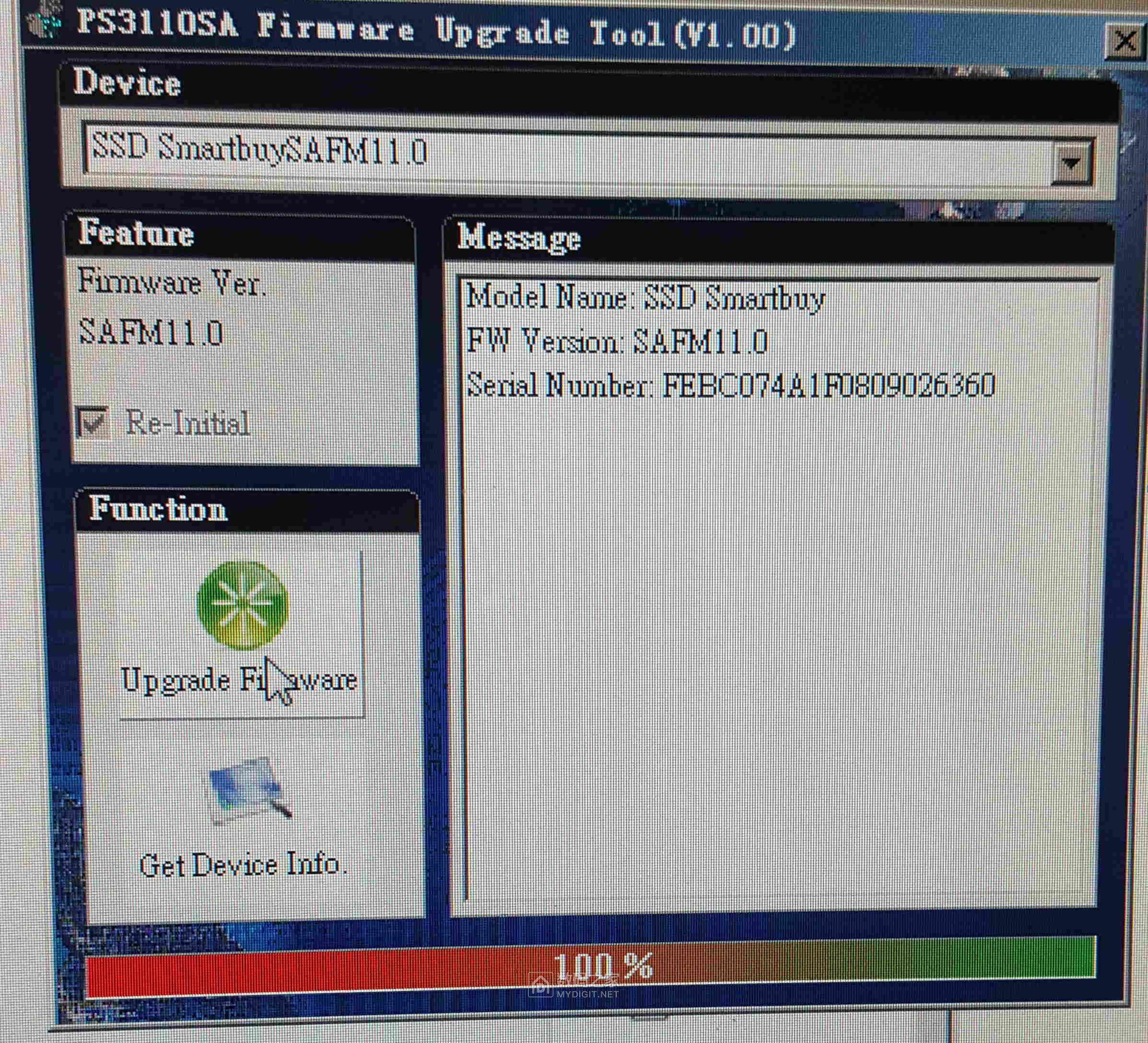

  工具1:我用这个成功的

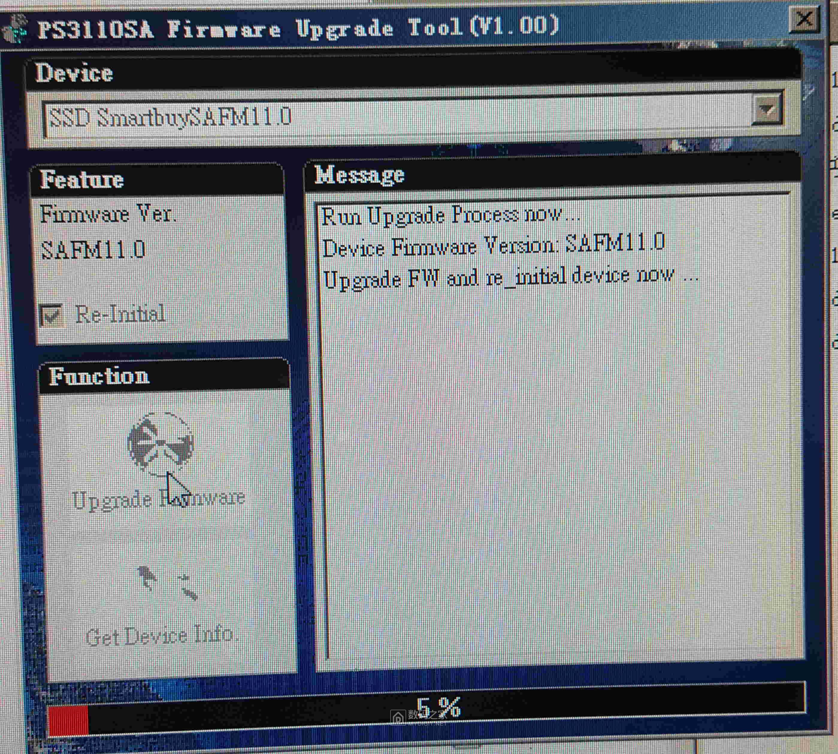

短接之后刷固件还是失败没关系,此时我用USB硬盘盒插上查看了一下,此时硬盘的名称变成了PHISON S SD S10 USB Device,有惊喜
此时赶紧用之前失败的工具再试一次,结果还是失败

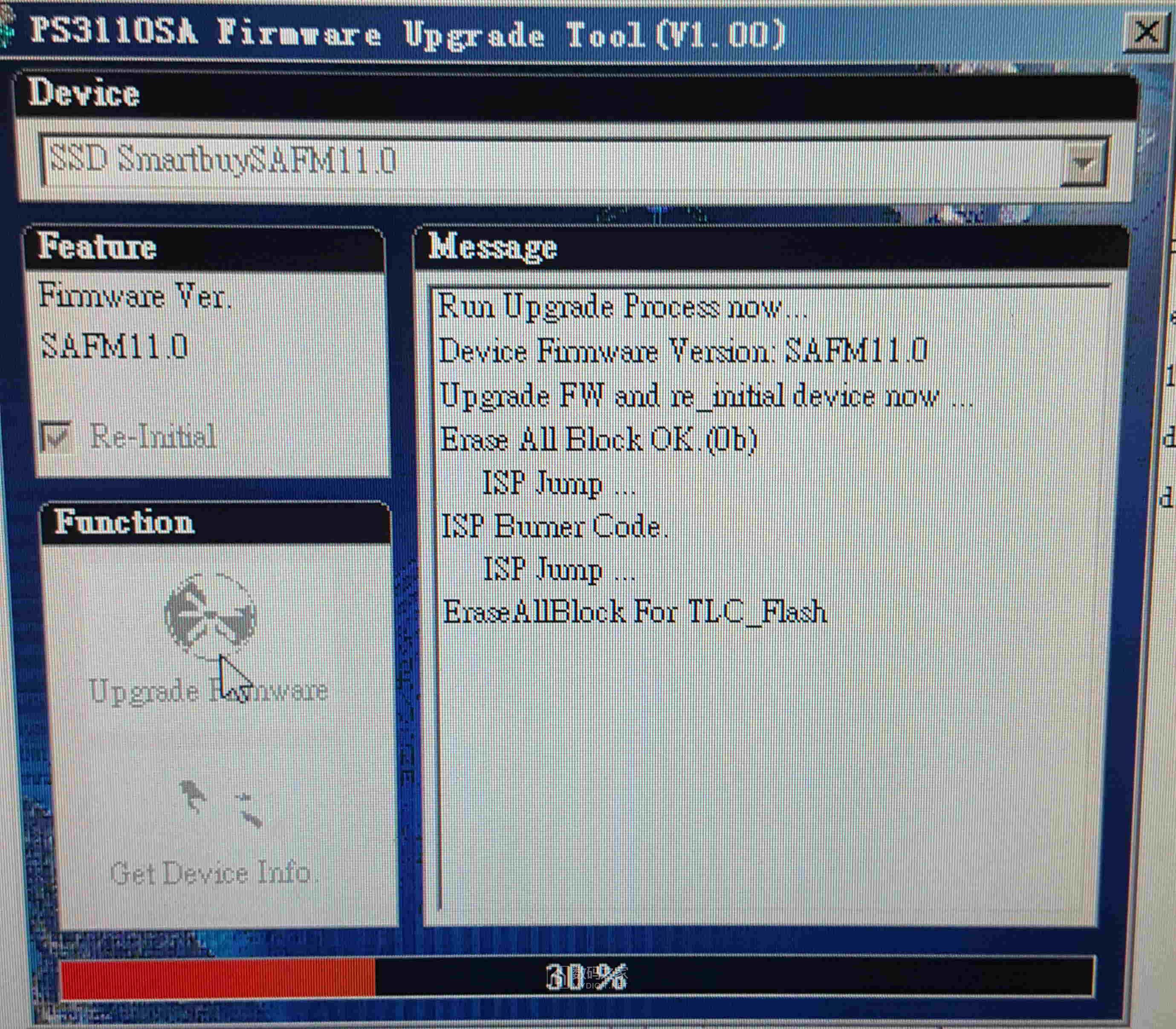

此时想到应该是USB的问题,重新插回SAtA口,升级固件工具识别到 SSD Smartby SAFM11.0,直接点击升级
2.如果你是其他版本或者其他容量,识别以后,用我给的工具,点击Get Device INFO,稍后右边会提示 硬盘名称,固件版本,序列号一类的,注意看固件版本,我的是SAFM11.0的,如果你的和我的版本一样,恭喜用我的工具就行了,如果你是其他版本,需要自己下载固件,自己生成,别怕不难,工具在最下面(工具有很多大家注意分辨下载自己需要的)

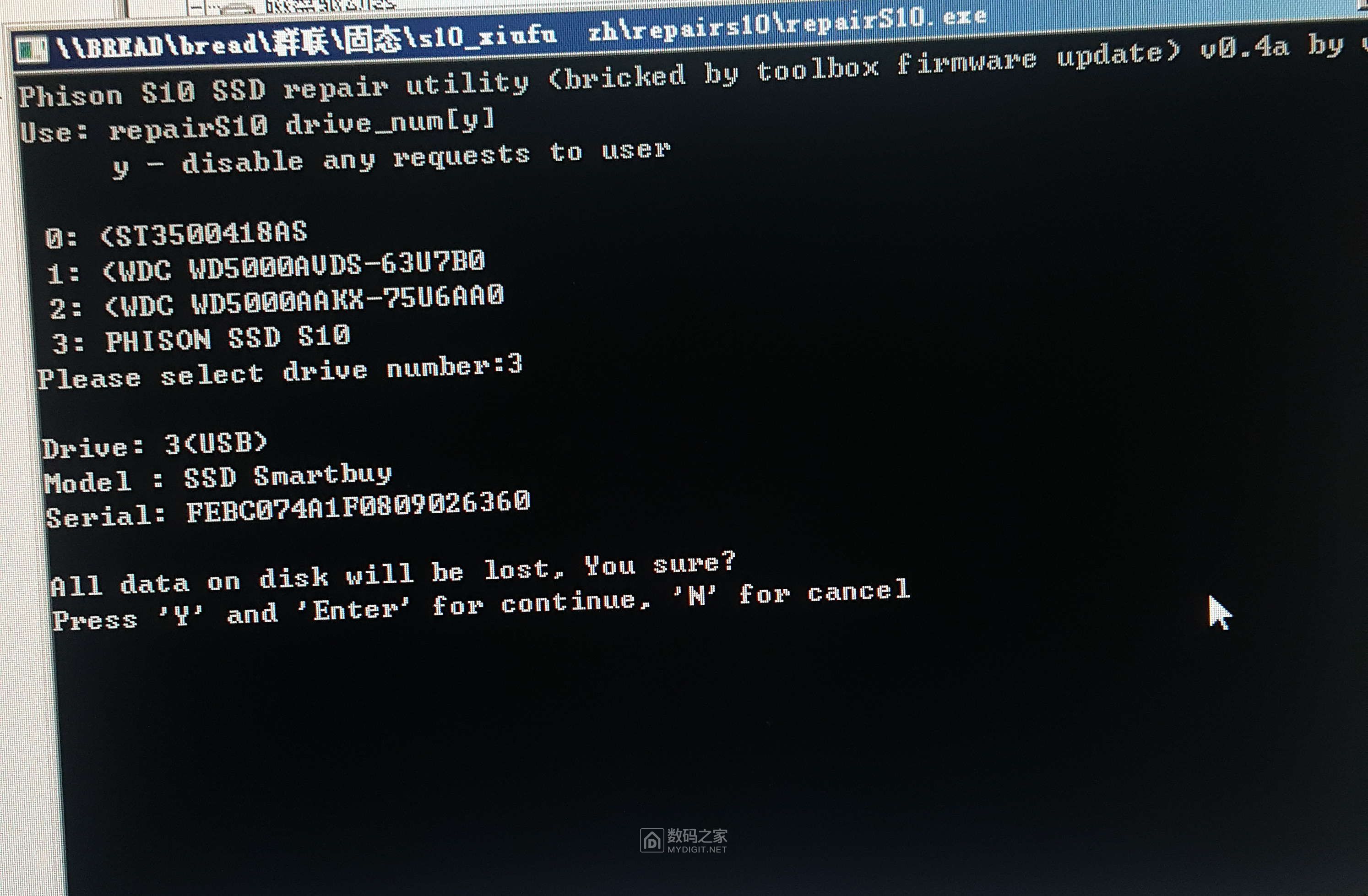

注:Ps1309需要短接R29
3.看上去不难吧,你可能会遇到各种报错,这些报错大部分是,由于群联的主控工作模式不对导致写入固件失败造成的,短接芯片触点可以改变工作模式,大家可以看下载里面的第8项,详细介绍了工作模式的问题,中间还会遇到能刷写但是不能成功的问题,大家可以把固态拔下来,重新插上,短接,这时候电脑的识别信息会改变,然后基本上到某一个模式的时候你就会不费吹灰之力就修好……有问题大家讨论共同学习,第二次发表关于固态硬盘的帖子,很幸运都让我修复成功了,本来想在论坛发帖求助的,可是一连看了几个帖子不是要钱,就是要治具,我也差点被骗了,因为没工具又没见过治具,所以大家都认为没希望了,搜遍国内论坛没什么有用信息,不是遮遮掩掩,就是牛气哄哄要钱收费100多却是不是我等爱好者所能承受的,所以才想到到国外网站转转,没想到很有收获,收获了一大波工具,还有一点点思路,毕竟外国好像网上也没找到成功案例

2.S10修复工具
说明书俄语,用notepad++打开说明书,自己用百度翻译就行了,
我有心翻译成中文,可是一保存就会变成问号,遂放弃
内含flashID查看(不拆机)查看工具,
smart恢复方案(用于数据恢复),
smart配置工具支持smart配置Phison PS3105PS3108PS3109PS3110主控,
s10固件修复工具(貌似只能修复因为升级变砖的情况),
s10flasher   升级固件的生成工具(这个用处最大,使用方法写进去了)
