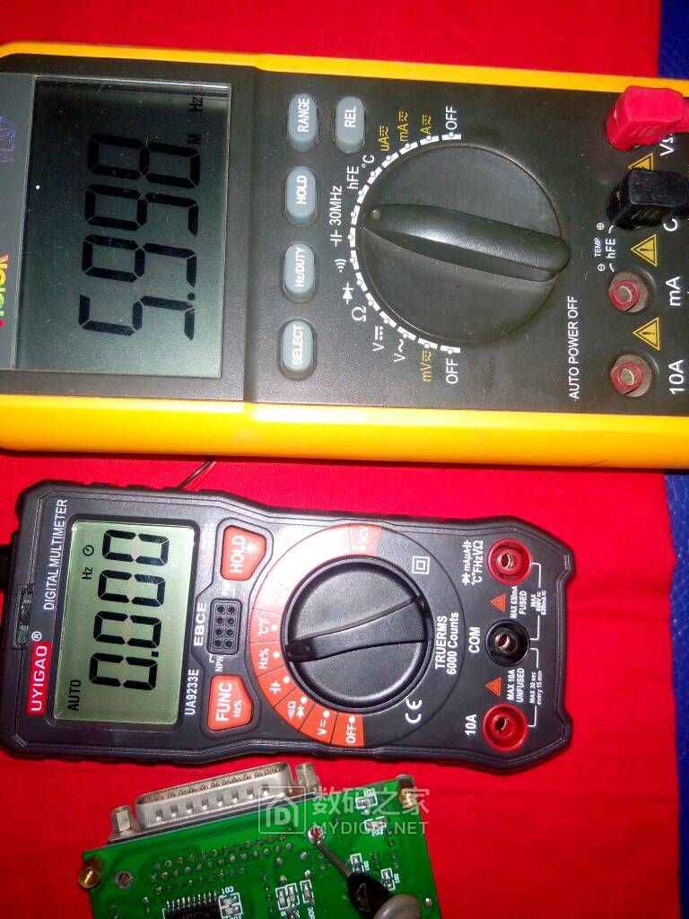

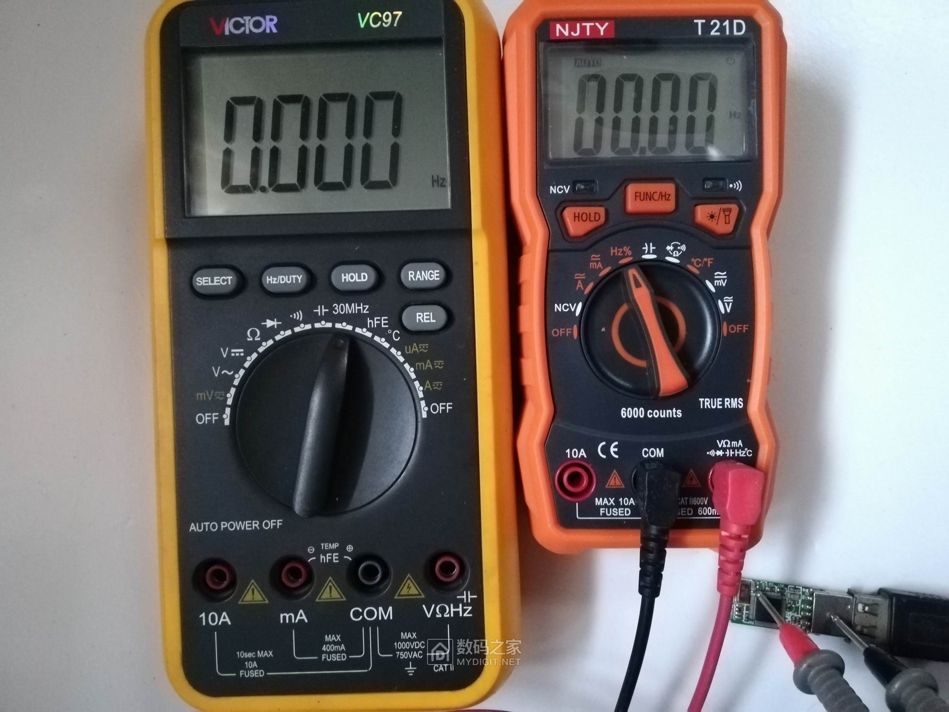

因经常帮坛友维修U盘,经常需要测量晶振好坏,虽然有示波器但使用实在不便,所以一个可以方便测量频率的万用表就是最佳选择。之前测试过的优仪高UA9233E和南京天宇T21D都不是特别理想,那这个表的频率档怎么样呢,下边是频率档的实测:
老版本胜利vc97的读数
同一个电路板和6MHz晶振,使用同样的表笔,同样标称频率档10MHz的40元左右自动档万用表采用同样测试方法测量同一个测试点的结果。
不用串联电容(好多单片机架构万用表的频率档不串联电容就无法读取任何含有直流成分波形的频率)就可以读取到频率(且不论精度如何,读数总有的,这在判断晶振电路是否起振和晶振本身是否完好时非常重要),这点比之前曾测试过的优仪高UA9233E好多了(同样测试条件下完全没有任何反应,频率档基本就是一个摆设)。

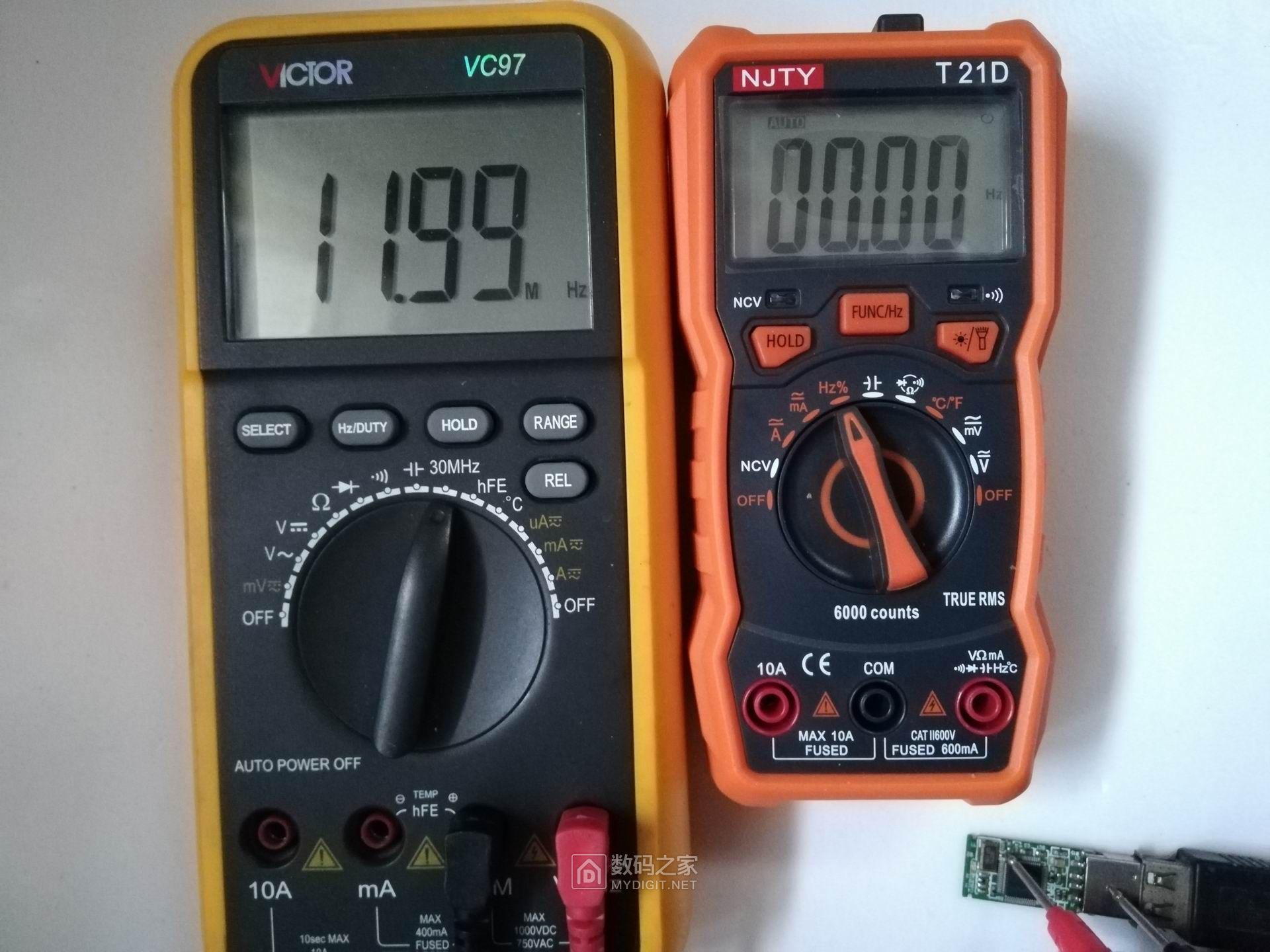

既然6MHz没问题,那就换个更高一点的试试看,这是一个具备12MHz晶振的U盘主控板,选择测试点就是晶振的一脚。
这个表也可以轻松测出频率,用老版本胜利vc97(标称30MHz的就可以有正常频率读数,而之前测量的南京天宇T21D频率档就无法测量12MHz频率(毕竟标称10MHz,测不出来也不算有问题)。
另一个12MHz晶振的U盘主控板,选择测试点同样是晶振的一脚。
依然可以正常获得频率读数。
既然12MHz都没问题,那就换个更高一点的挑战下,这是一个具备25MHz晶振的读卡器主控板,选择测试点同样是晶振的一脚。
胜利VC97虽然标称30MHz,此时也无法正常读数了。
这个表却可以正常获得频率读数,说明它的频率档带宽确实已经超越了一般的万用表。

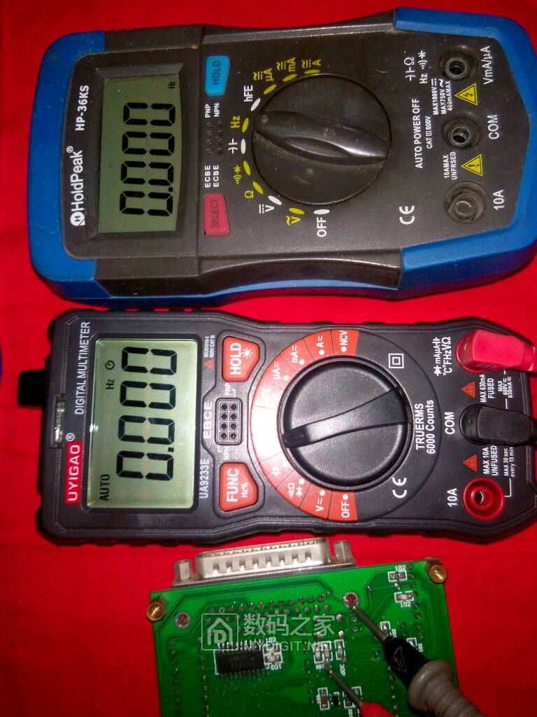

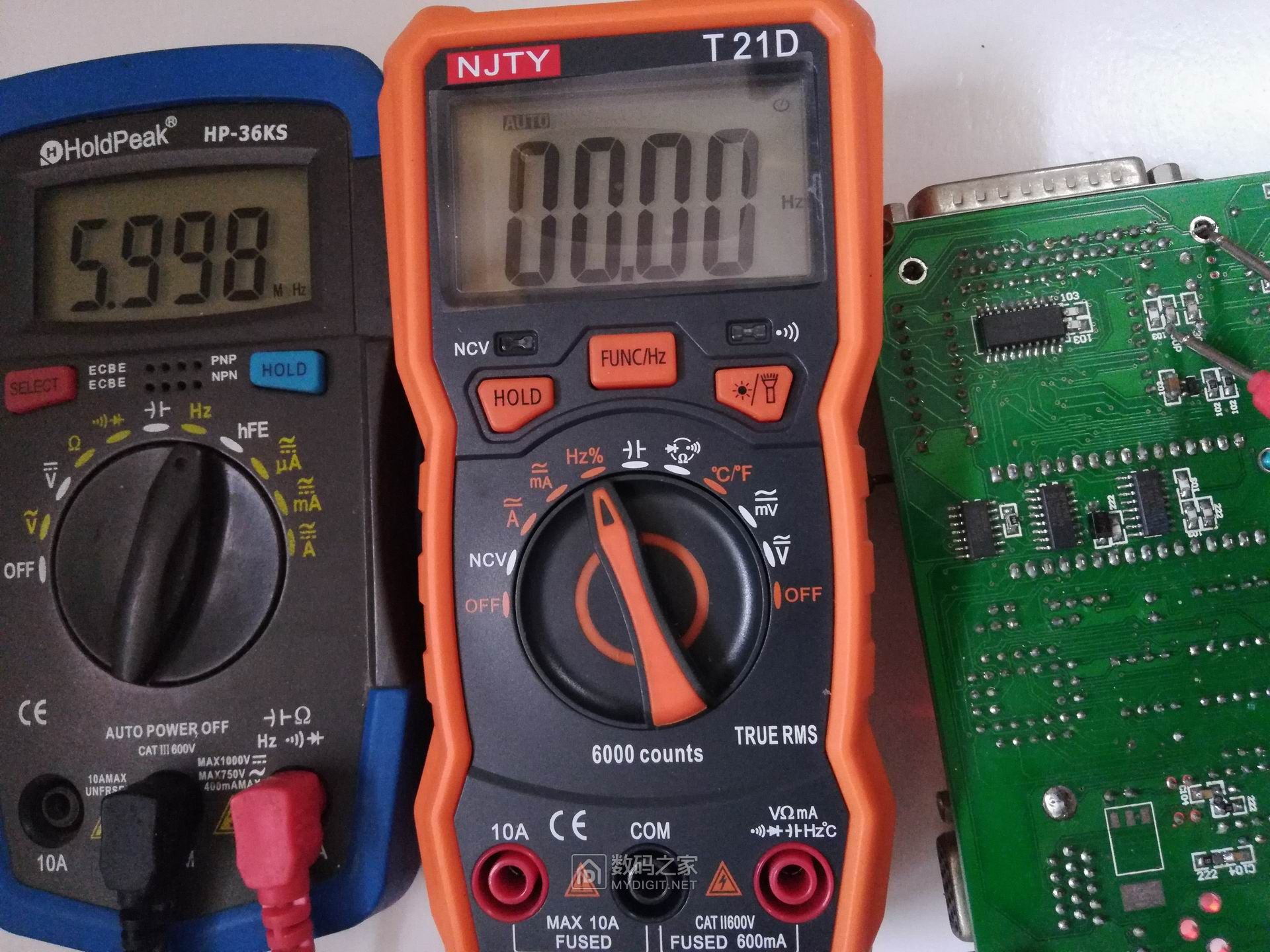

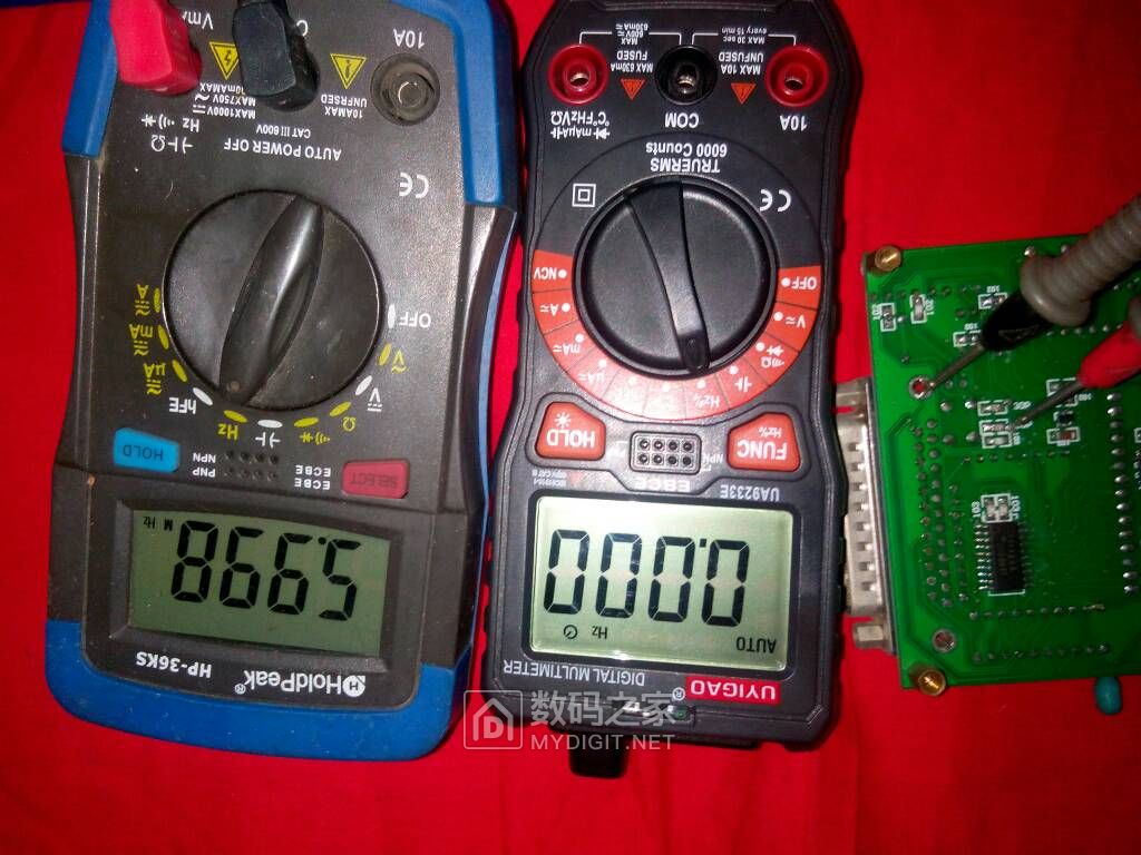

好多单片机架构万用表的频率档不串联电容就无法读取任何含有直流成分非标准波形的频率,比如电脑主板上边的PWM供电电路就无法正常测量,测试如下:
测试点具有约300KHz的脉冲波形
同样测试条件下,与优利德UT890D(同样的单片机架构)的对比
同样测试条件下,与华普HP-36KS(FS9721芯片,非单片机)和优利德UT890的对比,优利德UT890D完全没有读数(一个标称10MHz的频率档,连300KHz的波形都无法测量,堪称耻辱

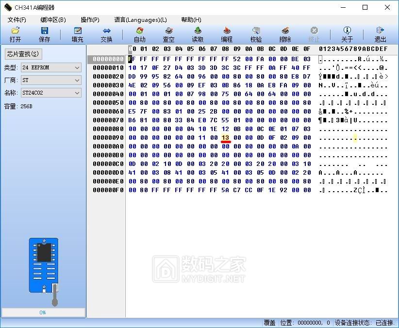

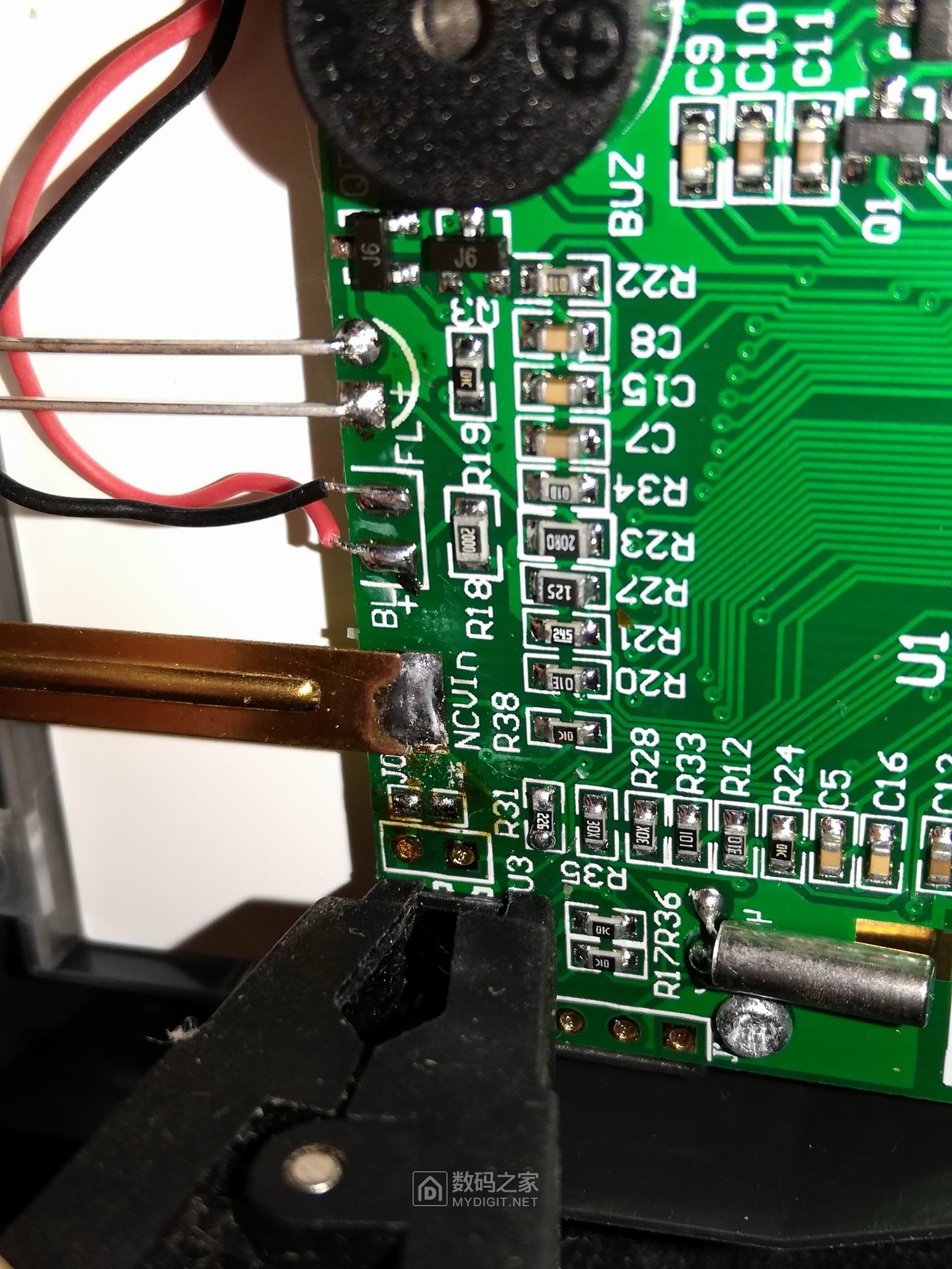

经过拆解已经知道此表的主芯片是DM1106EN,同时具备外置存储器,而且自动量程且功能也比较齐全,LCD显示屏也可以完整4位显示8888,说明此万用表完全具备修改9999的能力。既然具备修改潜力,那就直接修改下好了。
为了不影响日后保修,又不能把存储器拆下了,但24c02存储器距离蜂鸣器太近,编程器烧录夹无法固定,只能用手按着烧录夹再接到CH341编程器才可以读写24c02的内容(无法拍照,只好借用南京天宇T21D同样操作时的图片了)
顺利读出24c02存储器的内容(档位开关不能在OFF档),修改前一定要备份下,因为里面有万用表的出厂校准数据,一旦丢失就会导致万用表出现各种故障。附件是备份的存储数据

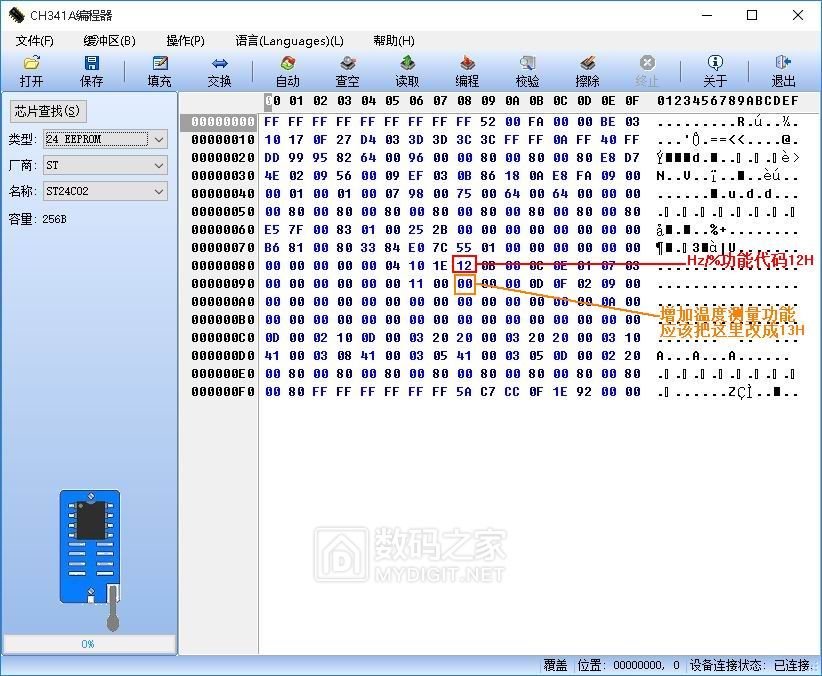

根据DTM0660的说明书相关资料
修改9999需要将存储数据12H和13H改成0F 27(存储器中数据是前后倒置的,实际是270F,十进制就是9999),同时还要将换挡下限同步修改,也就是需要把14H和15H改成D4 03(实际是03D4,十进制就是980。其实改成960-998都是没有问题的,不建议离999太近,要适当保留一定误差空间,以免因为临界值误差而反复自动切换档位,电阻档尤甚)。
而根据DTM0660的说明书相关资料
修改存储数据FBH就可以修改自动关机时间(本机是0F,15分钟后自动关机),同时修改FCH就能修改LCD屏幕背光LED自动关闭的时间(本机是1E,30秒后自动关闭背光)。
设置比较合适就不修改了。
改好后直接将数据写入24C02并校验通过,再开机即可成功显示9999了,附件是修改好的数据文件。

更新:添加测量温度功能
增加测量温度功能的前提是具备相应的电路,然后再修改24c02中的内容以进行相应的设定。

电路问题解决后还需要修改24C02数据,根据说明书中的测量功能设定代码和功能选择设置
再综合实际数据分析即可得知:温度测量功能代码13(摄氏度温度)需要在01\02列添加,添加具体位置就在02(AC mV)的下面。这样将拨盘拨到mV毫伏档再按SELECT选择功能按钮就会在DC mV和AC mV后面增加一个摄氏温度测量功能(若需要华氏温度测量功能,可于同列13下面再添加15代码)。
修改好后数据如图
检查无误后再将数据写入24C02并校验通过,再开机就有了温度测量功能了,附件是修改好的数据文件

根据芯片说明书上载明的校准流程和方法,本机的校正大致如下:先将电路板U2(2402)存储器的7脚与4脚短接,然后开机拧到电阻档,待屏幕显示CAL并进入自检校准模式(屏幕显示一些变化的字符),
按SELECT按钮两次开始进入校准,按SELECT按钮可以依次电压—电阻—电容—温度各档循环,HOLD键减小数值,Hz/%和手电筒键增加数值,具体校准方法可参见芯片说明书。(注意:在没有相应基准的前提下,不要随意进行电压电阻电容的校准)
切换到温度校正,将显示数值调到当前环境温度值,当前温度可以参考其它万用表和温度计的数值,设置好以后,将电路板U2(2402)存储器的7脚与4脚短接线拆除,退出校准模式再重新上电后可正常测试。
因为没有精确的温度测量基准,只能大致校准(温度档也不太需要很高的精度,聊胜于无吧)。
校准后测量沸水约为99度
至此温度档已经成功添加。
更新:添加测量温度功能(第二种方法)
先看下DTM0660的说明书中测温电路典型如图:
说明书中比较接近此电路的的档位是频率测量了,如图:
虽然频率/占空比档位都多接入J2和J2`,但因C5隔直通交,理论上不会对温度测量有什么影响(经实验也确实证明没有影响)。而且此表的频率档虽已经有频率、占空比两个功能定义,但切换功能有专门的Hz/%按钮,并不需要SELECT。这样当拨到频率档,按Hz/%可切换成占空比,按一下SELECT可切换成温度测量功能,使用操作都非常方便。况且,只有测量温度时才需要连接温度探头,其他时候也没有影响,那么频率档就是合适的选择了,决定测温功能就加在频率档了。
综合实际数据分析即可得知:若想在频率档增加温度测量功能,就需要将温度测量(摄氏度)代码13H
添加到频率测量功能代码12H所在列
,添加具体位置就在12(Hz/%)的下面。这样将拨盘拨到频率档再按SELECT选择功能按钮就会在
Hz/%
后面增加一个摄氏温度测量功能(若需要华氏温度测量功能,可于同列13下面再添加15代码,添加后按SELECT即可再增加一个华氏度温度测量功能)。
修改好后数据如图

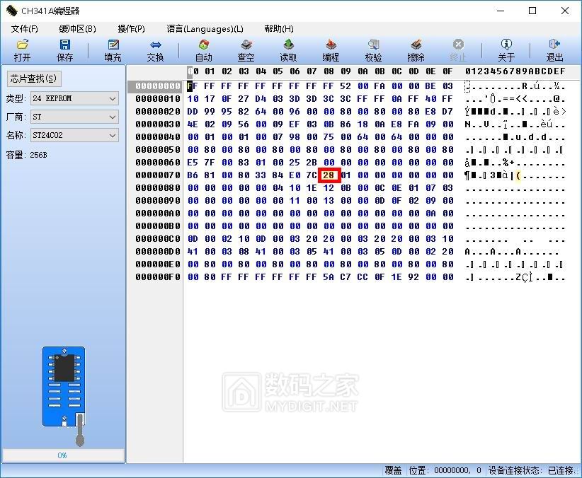

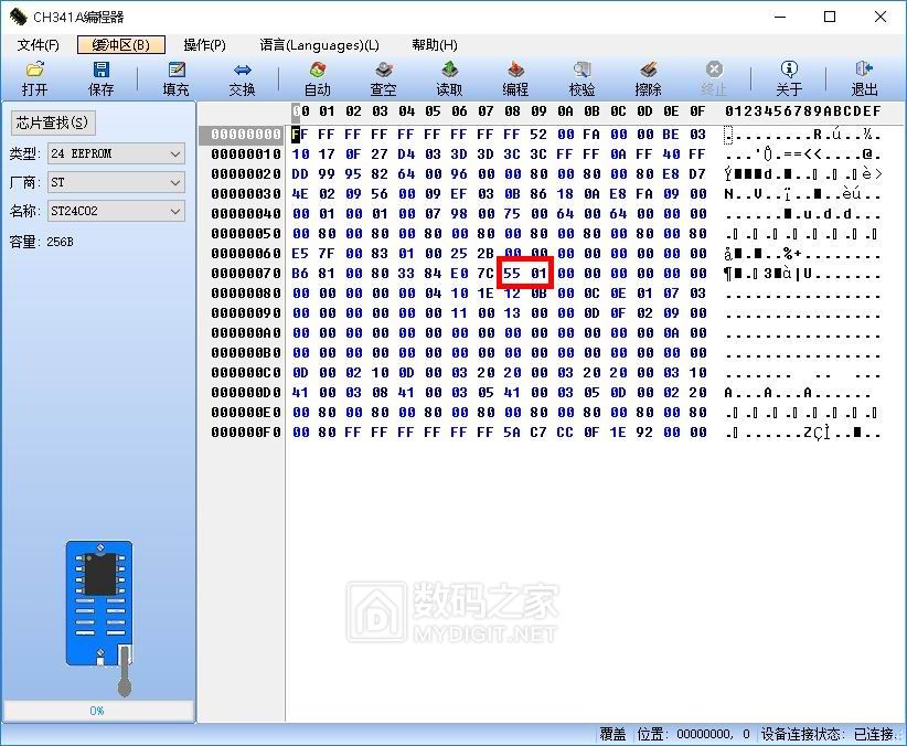

更新:修正小容量电容误差过大问题
实测此表小容量电容(小于100pF)测量误差较大,偏小过多,比如标称68pF电容仅仅测得14pF。因为是偏小较多,怀疑和电容档底数扣除数过大有关,参见说明书:
存储器78H和79H设定的是电容9nF档底数扣除数(电容空载显示不为0时修改此数,单位为0.001nF),默认为118H(十进制280),也就是在
电容9nF档的显示结果是测量值减去280以后的。
而此表为155H(十进制341),而实际上测量小容量电容时读数又明显偏小,也就是说扣除数明显偏大。如果将扣除数减小就能修正小电容读数不正常(偏小)的问题了。可因为缺少小容量基准电容,无法做到精确修正,只能用其他万用表的测量结果进行简单对照修改,最后将扣除数改成了296(128H)后测量结果比较接近正常了,也就是需要把78H改成了28,修改后:
待以后有小容量基准电容后再进行精细校正,目前只能先如此。
