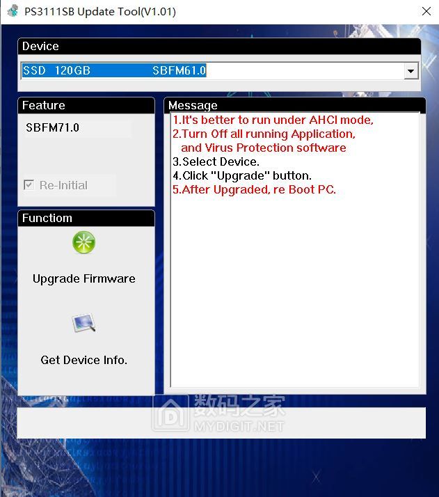

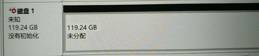

电脑一晚上没关,早上起来看到蓝屏,重启后始终无法进入系统。
用硬盘上的系统加载进入后,发现SSD名字变成了SATAFIRM   S11,SSD分区无法初始化无法写入
赶紧揭开标签,主控PS3111-S11,查了下PS3111出现此问题还不少
http://bbs.mydigit.cn/read.php?tid=2552536&page=1
根据此贴中winnercong 的回复,在usbdev._r_u和upantool._c_om 找PS3111的结果,成功救回:
www.upantool._c_om/ssd/tool/13369.html
群联固态硬盘PS3111主控ssd修复工具
1.用phison_flash_id查看SSD信息,与正常状态相比 出现异常的是Model: SATAFIRM   S11                      Fw   : SBFM61W0
2.用S11unlocker repairs11先尝试软件解锁、软件修复,提示成功,要求重启,重启后成功恢复正常使用;flash_id查看的Fw   : SBFM61.0 已恢复正常
3.因为这个SSD确实存在一些兼容性问题,固件又是主控配套的,在https://www.usbdev.ru/files/phison/ps3111fw/ 找到了可以更新的版本
当前版本S11fw: SBFM61.0, 2017Feb10
4.刷SSD固件:把SBFM61.0_28032017.BIN更名为fw.bin放到s11flasher文件夹,运行s11-flasher-toshiba(我的SSD是TOSHIBA的3D TLC),再运行文件夹内释放出的fw.exe,update Firmware,更新成功,重启电脑

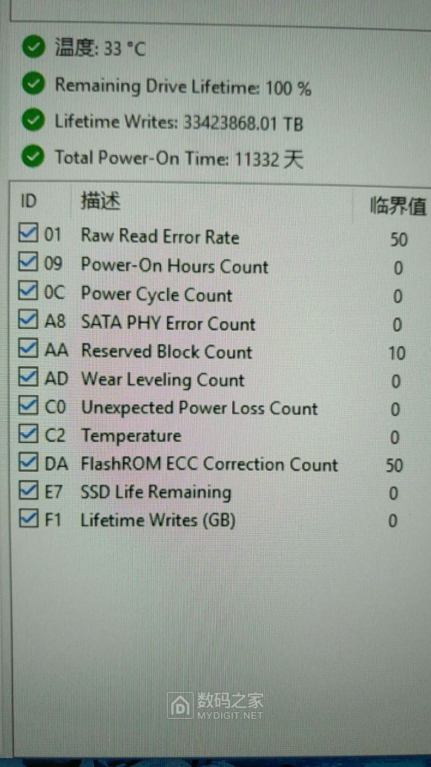

5.再次用phison_flash_id检查SSD参数
Model 已变,S11fw: SBFM61.0, 2017Mar28更新成功
6.AS SSD BENCHMARK跑分发现分数下降了,主要是4K跑分下降了10%
但是,SSD用得好好的,主控为啥要想不开?
