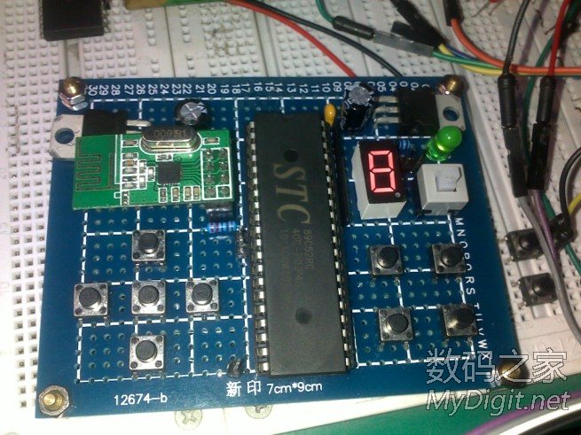

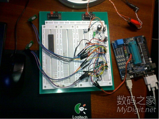

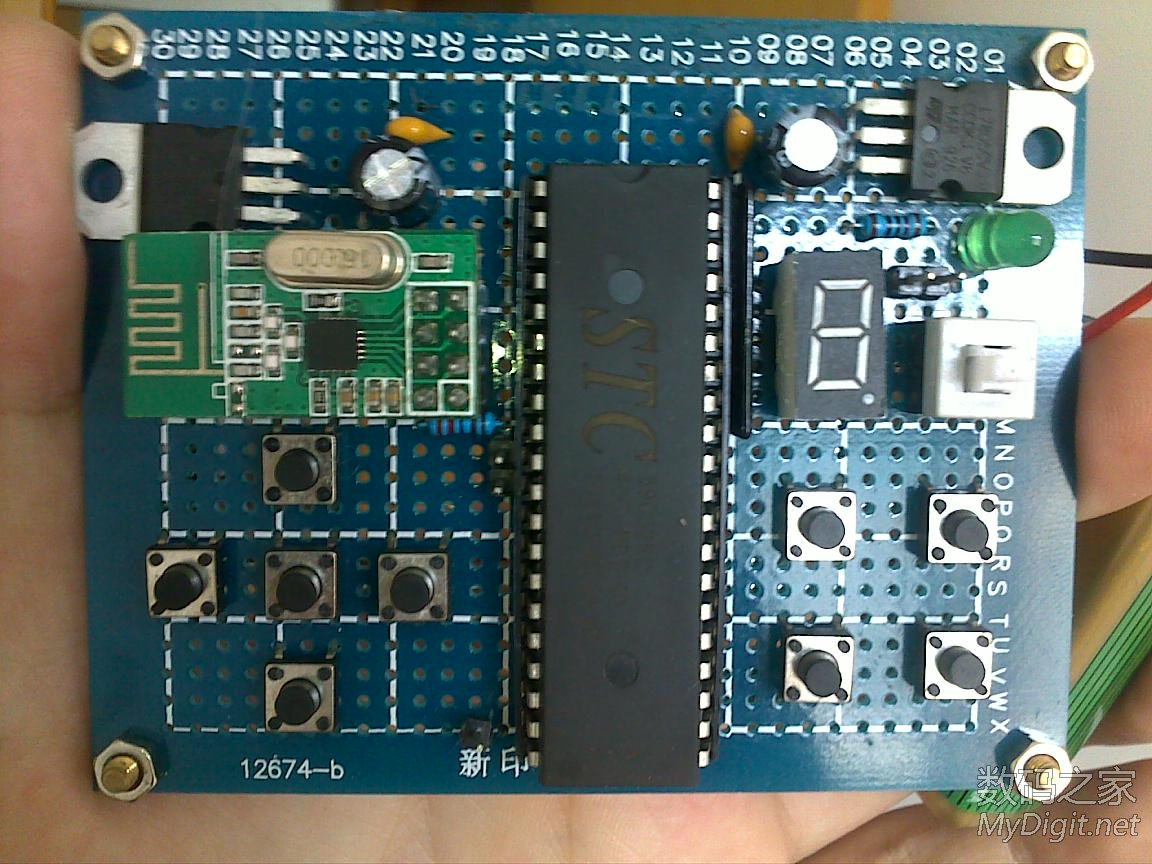

先用面包板搭实验平台,无线模块用的是nRF24L01,单片机用的是STC12C2052,然后右边的开发板是做下载用的

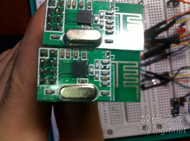

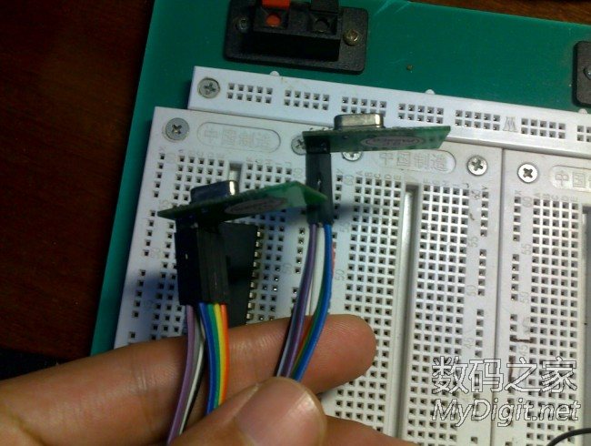

两个nRF24L01无线模块
正面的……

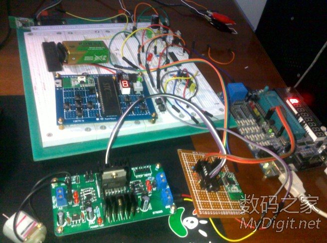

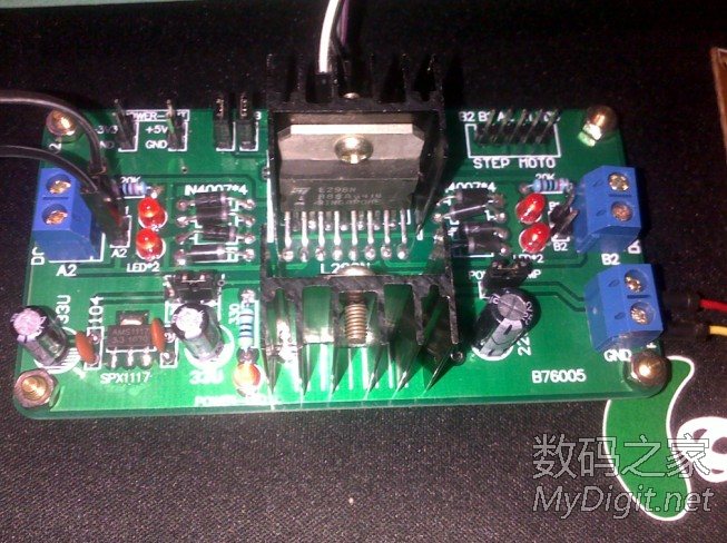

下面这个是直流电机的驱动板,买小车车体的时候买的现成的
整个实验环境

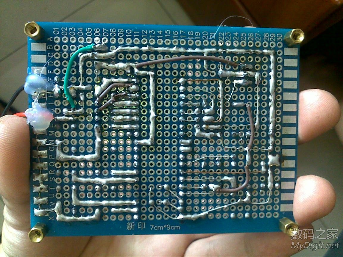

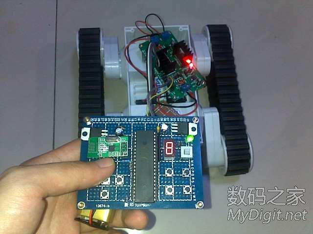

无线遥控,呵呵,左边5个按键控制小车的前后左右方向,右边两个加速、减速,数码管是干嘛用的?显示当前速度的。右边是电源开关,用的9V输入,两个稳压模块,一个LM7805给单片机供电,一个LM317给无线模块供电。
大图
背面的

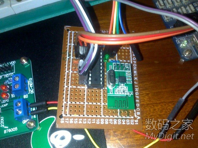

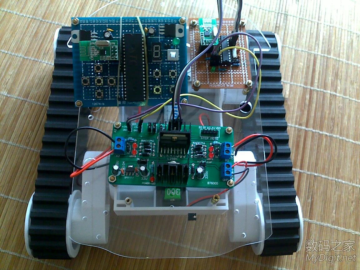

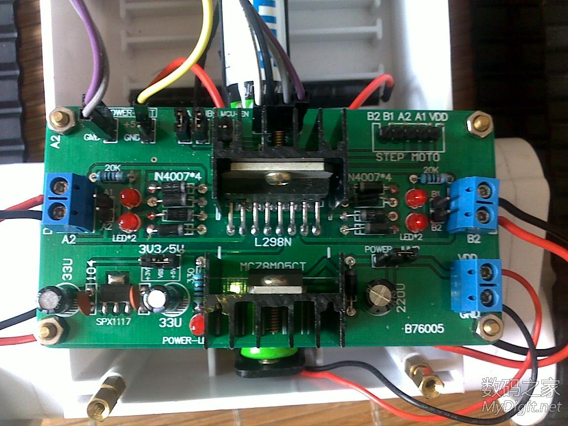

接收板就简单多了,直接一个STC12C2052接nRF24L01无线模块,4根IO控制驱动板,供电用的驱动板供电

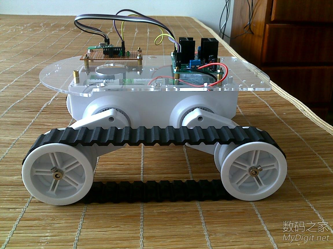

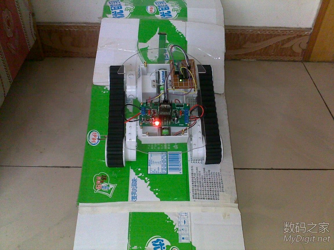

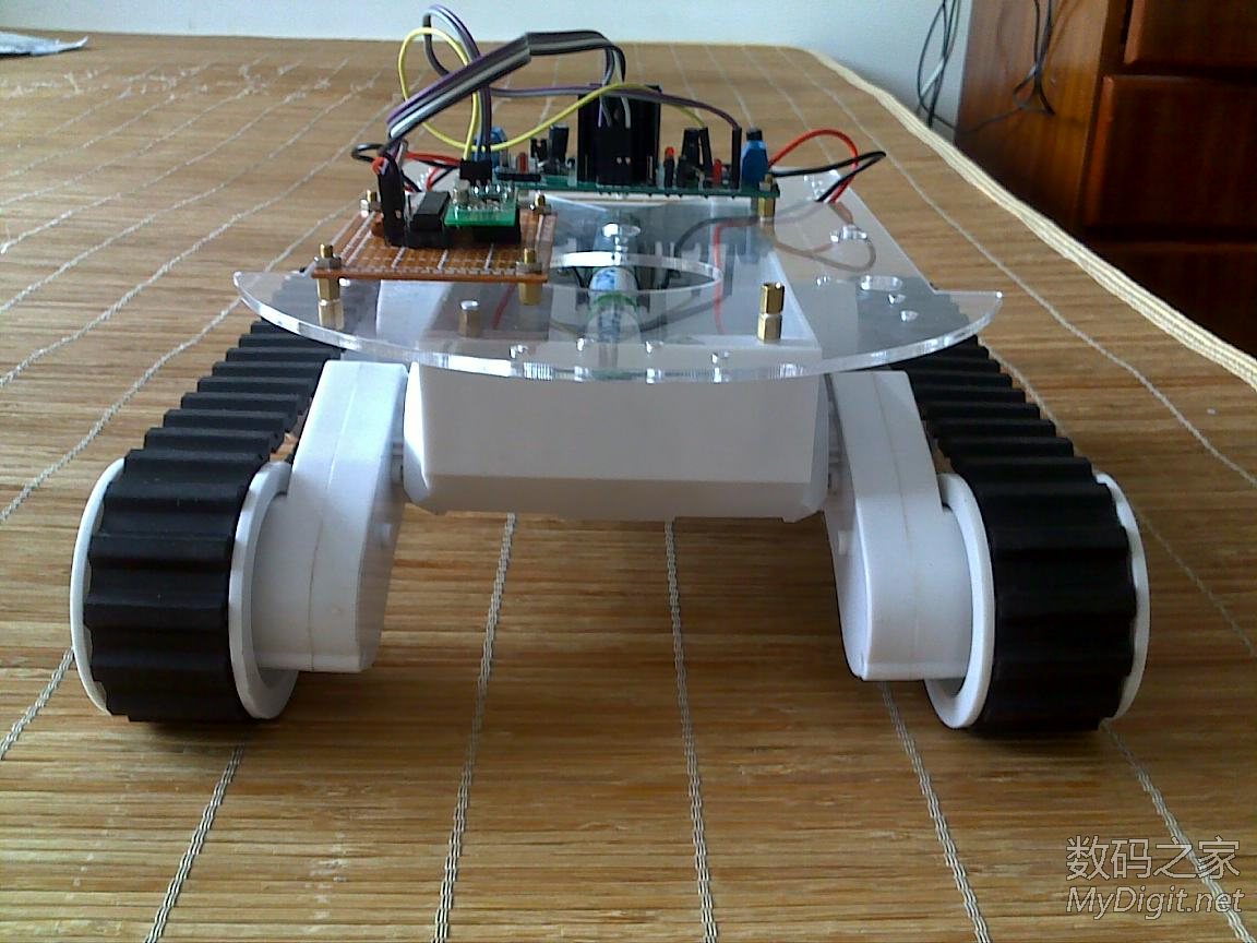

整体效果图,基础部分……
这是全貌了

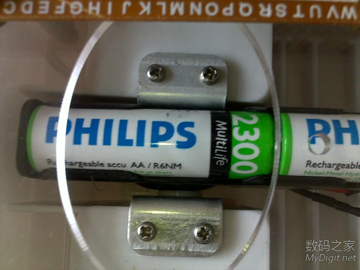

六节2300mA镍氢电池供电,输出大概是7.4V

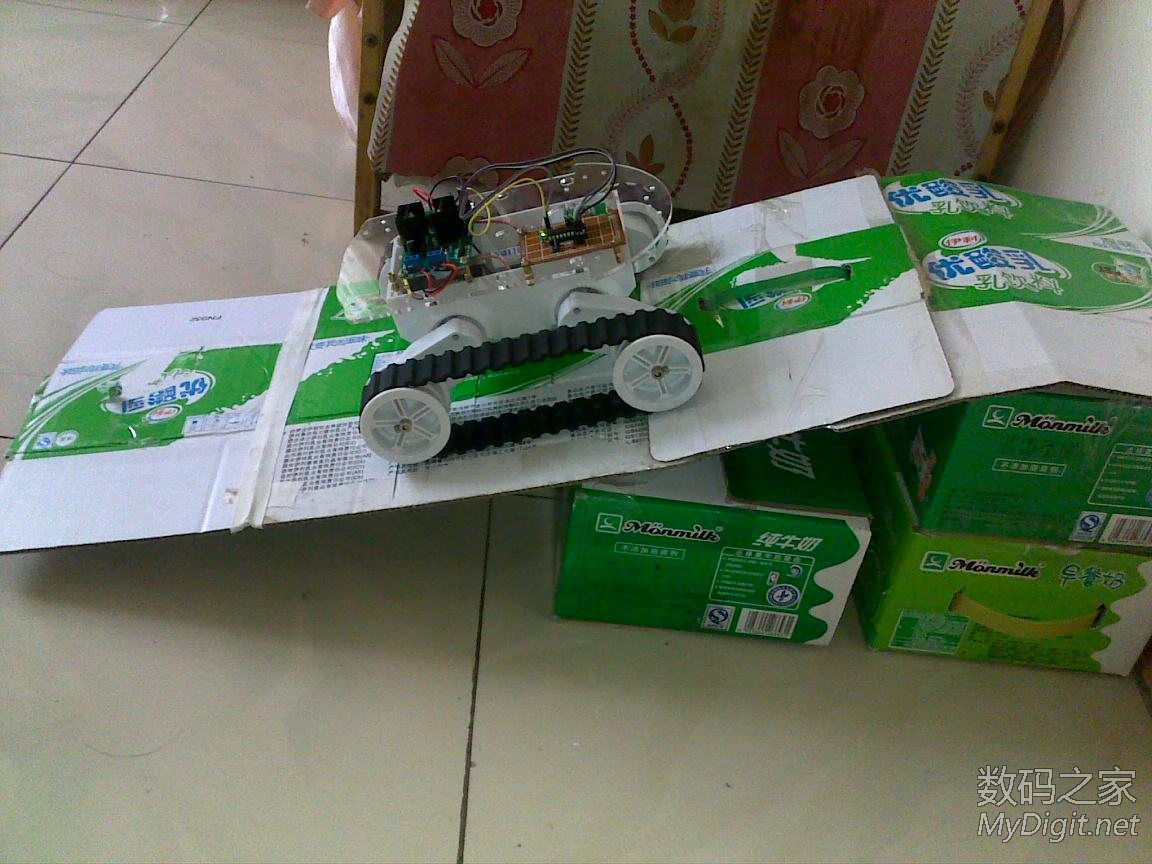

爬坡实验,路虎5小车动力确实很强
行进中的小车
