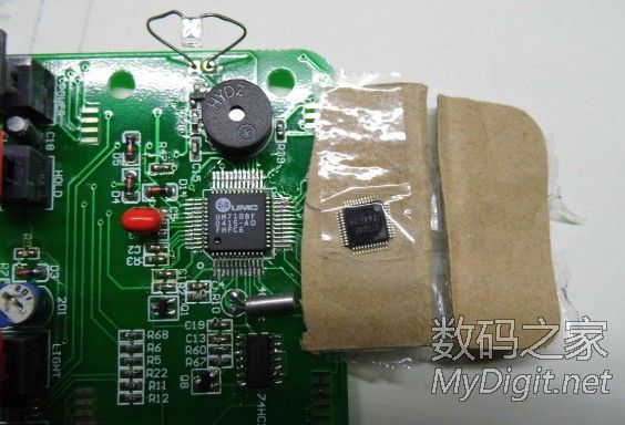

因好奇用VC9808+去测电蚊拍电压,不幸VC9808+(老版,按键全红色的)挂了,无显
近日想整个电感表,突然想起来这快表有带电感测量,对比了一下LC表和换9808的IC SH7108F的价格后,决定修
在某宝查到CJ7108F可以替代,30大元,QFP-48封装,但大小不一样,无耐飞线,
具体和这位兄弟经历相似
http://bbs.mydigit.cn/read.php?tid=430483
借图
万用表CJ7108F替换UM7108F或SH7108F的方法(老版VC9808+修复)
结果也一样:左下角总有个测频率的kHz显着,不能测量
后来找到SH7108F资料,其中PIN8
意思说有到TEST1/DGND脚(PIN3)的下拉
在PIN8和PIN3间加了个51K的电阻(调试时我用的是3K多的,切到频率档可能耗电会大点,但先这样吧),KHZ符号没了,PIN1和PIN2 加100mV基准电压显示正常(也可Vin+接Vref+,Vref+和Vref-应为基准电压100mV,校准电压实际就是调整这个电压)
后来在网上找了些采用CJ7108的电路,发现TEST1/DGND脚(PIN3)实际是有接出引线的
最后总结一下,这个好奇心的损失,7108F、4066、HEF4093BT、062C、TL072、358各一个,得到的是加深的近视度数和满足感,哈哈
再然后,对电感测量不再纠结了,就是那句话:“没有时觉得很有必要,有了以后觉得无所谓”
