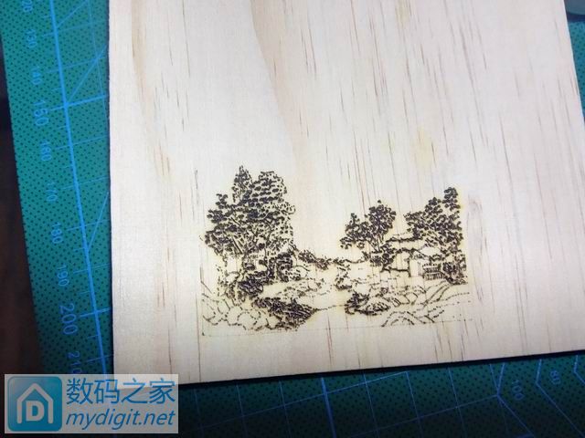

hbot结构,2.5W蓝光激光模组,二手微型直线导轨 CPC MR9ML滑块,线轨240MM,行程200mm, 2GT-6MM同步带同步轮,42步进电机,苹果ipod1394电源,Arduino grbl控制板,扩展蓝牙串口连接。
简介:
1、机架结构:参考开源grbl激光雕刻机资料,及原本准备做迷你雕刻机的铝型材和二手线轨、电机等材料。本着越简单越好的原则,选择了hbot结构。安装过程没有设计图纸,一边摸索,一边改进。最后如图,只用到最基本的型材固定角码8个,3d打印转接件若干。最满意的是同步带可完美嵌在型材中,整个结构完美对称!(我没有强迫症惊讶。。。。)。遇到的问题:线轨的宽度是9mm,欧标2020铝型材的槽开口略小于它,直接固定实质接触面很少,也容易滑入槽中,欧标使用M4或M5螺母,线轨则是M3的。建议使用国标2020铝型材,不仅容易固定,而且使用M3螺母。
2、控制板:Arduino nano + Arduino cnc shield v3 雕刻机扩展板 +  A4988步进电机驱动器 直接购买成品板,ipod1394电源小巧,功率也刚好。固件使用grbl开源固件,因使用非传统三轴结构,默认参数要改。

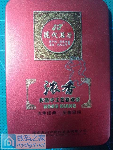

3、激光模组:想一步到位实现雕刻切割两用。买了2.5W激光,实际雕木板1W左右足够(速度调慢),想切割,目前只切过纸。控制器原来准备使用继电器,但嗒嗒嗒的声音听了实在不爽,找了个大功率三极管,顺便实现弱光定位。
目前试用:纸 瞬间烧出一个大洞。红酒木盒(软木)。茶叶盒(带漆面的铁皮盒)。烟大,室内不敢烧皮革。
后期:完善机架结构,安装行程开关;找个合适的箱子,加装排风系统,解决烟大问题。
