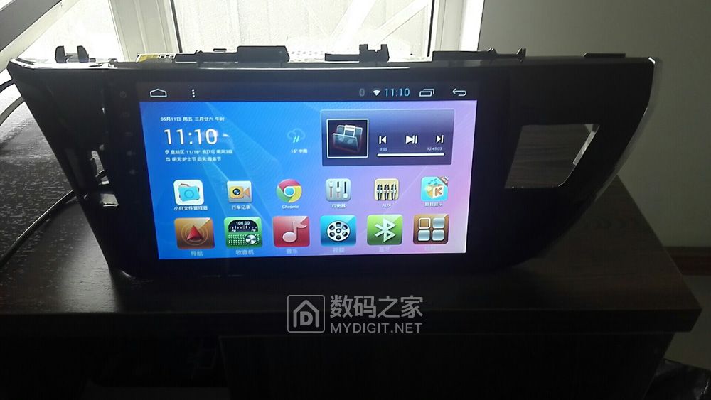

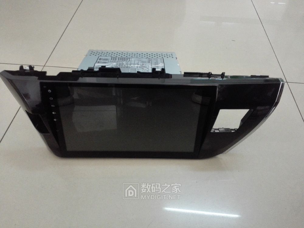

前几天在闲鱼上收了一台2014款卡罗拉专用大屏山寨导航,但只是一台裸机,没有尾线及其它附件。

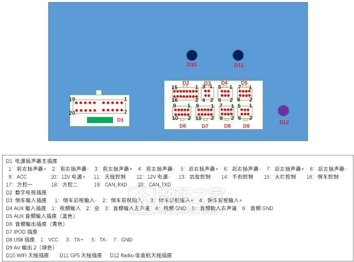

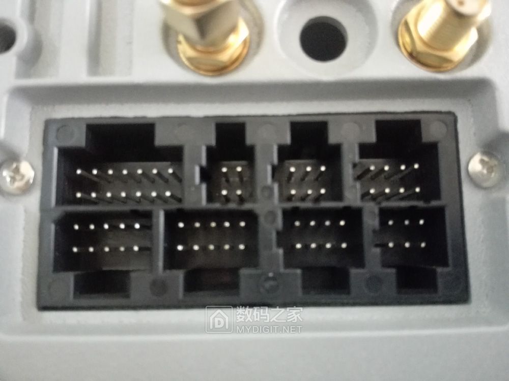

实际到手仔细一研究,才发现想简单了。接线图只有功能定义,而没有具体的插针定义。只好拆机测量了,动手!
机身内空空荡荡,主板非常简洁,所有引出插脚的焊点处都没有标注定义。

先是断开保险片,用万用表量出接常电12V的插针,然后再通过主板上公用地找到搭铁GND插针。
拆开功芯片的散热片,看到功放采用的是TDA7388方案,度娘7388的引脚定义,测量出左前、右前、左后、右后四对喇叭输出插针。
接入电源12V和GND,用一根带+12V的探针触碰12V插针周边除喇叭输出之外的插针,顺利找到了ACC插针。车机终于可以上电开机。
全志R16四核方案,1+16G。配置中规中矩,没什么亮点。
随后开始查找最关键的倒车视频输入及倒车控制、USB及AUX功能插针,真正的磨难开始了。
由于数字电视及IPOD接口根本用不到,那就跳过!
按照机身上的接线图,顺利确定了倒车视频输入插针。
到了AUX音视频输入就卡壳了,怎么接也无法成功,暂时放弃,下一组。
USB插针又出了问题,根本就没有+5V电压的针!缓一缓吧,整理一下思路。
会不会是机身接线图是错误的呢?理论上讲USB是最好找的,标志就是+5V。既然没有,那就测量其它组插座。
果不其然,图上标注为AUX音视频输入插座其实是USB插座!图上标注为音视频输出1的插座,竟然是AUX音视频输入插座!
山寨就是山寨!就连机身接线路也山寨!
下面是我自己重新定义的尾线插针接线图:
好了,既然主要的插针都找到了,上万能的TB,采购原件进行尾线改装。
做转接线的过程忘记拍照了,具体方法就是按照丰田卡罗拉原车CD机改线定义,拆卸母插的插针,用压线钳压到20针插座的对应线上,然后用绒布胶带缠绕,USB等插座由于成本原因没有选用专用插头,而是用2.54mm杜邦头改造,插到机身上用热熔胶固定,防止意外脱落。将做出的转接线束颇有原车线束的风范。

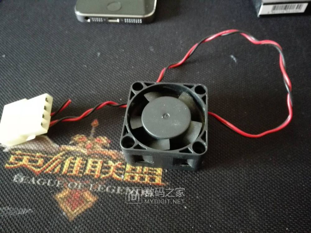

试机过程中发现功放等芯片有些发热,原机又未配置散热风扇(前面机身内部图中可见的风扇是后加的),决定加装风扇,改善散热。
找出一只12V的4020滚珠轴承风扇,又由于转数高、噪音大,且懒得找原风扇接口,就近取了USB插座的+5V电,焊在主板背面的+5V和GNC插针上。结果风量的噪音都令人满意。
到此,机身改造基本完成。

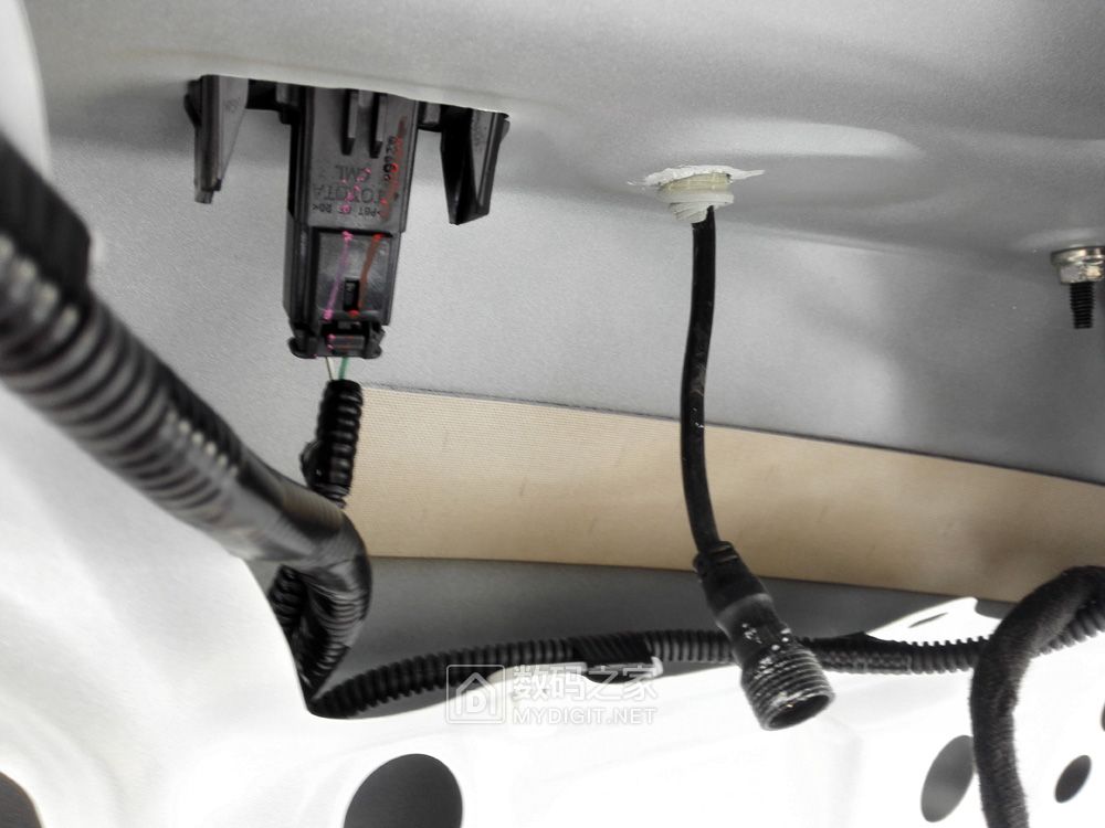

拆开后备厢衬板,拆下两侧尾灯及后装饰亮条,将摄像着固定在亮条下,由于不是专车专用的牌照灯摄像头,需要用手电钻将邻近的亮条固定孔扩大,以穿过摄像头尾线,并将扩钻的孔涂漆防锈。
复原尾灯及亮条,用倒车灯无损取电插头攻取摄像头供电和倒车控制电。

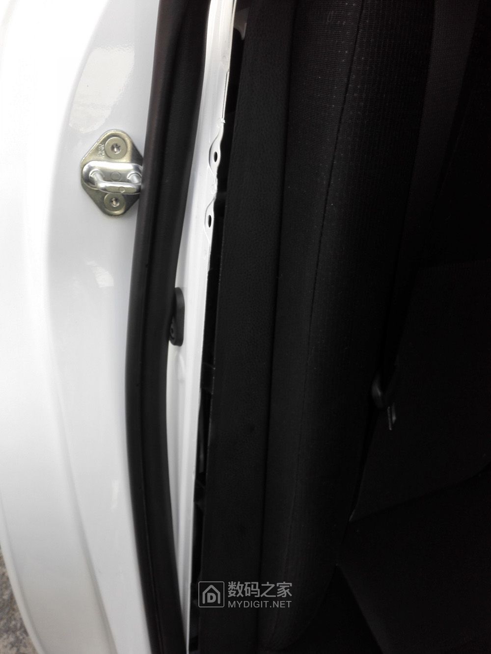

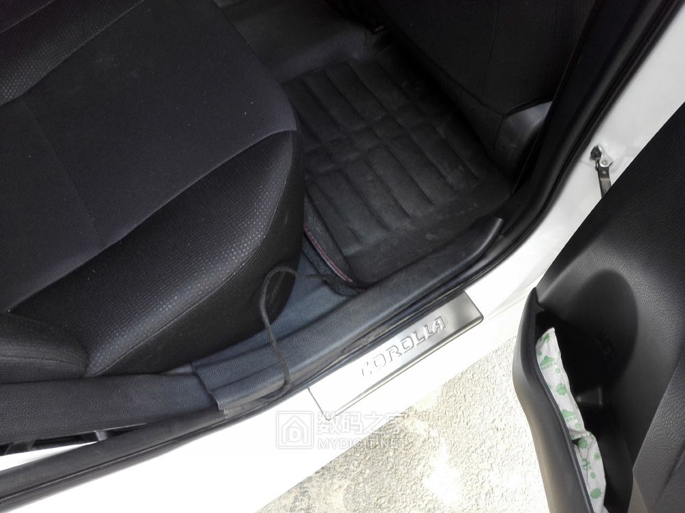

用尼龙扎带整理捆扎多余的线,倒车视频线及控制线顺后备厢支撑杆走线,穿入右后门附近,拆开密封条及门边盖板、门槛盖板,将线固定在原车线束固定扣中。
