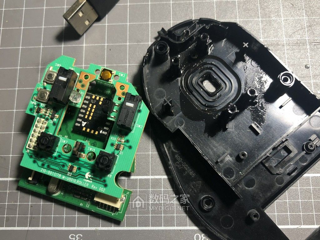

这次两个鼠标都拆开看看,一是看看用料和广告上的是不是一致
二是这种结构的光栅滚轮刚开始用手感比较涩,要往滚轮里面打点油脂润滑一下
用吹风机加热,小心的将胶贴撕下,贴在光滑的地方(比如手机外壳贴膜的底纸上)
拧开后面两颗螺丝,拆机棒翘一下,
注意,外壳上有一块小板,线是连着的,别用力扯
要松掉面板的螺丝才能拆下来
松开小板的螺丝,这个鼠标的灵敏度可调节,分为400\800\1200\1600dpi四个档位
小板上则用四个灯代替了
左、右、前进、后退四个键都是TTC的微动。正方形的中键貌似是欧姆龙的
手感也还可以吧,按着至少比双模滚轮用的这种贴片开关要舒服
罗技代工的戴尔m-uav-del8激光鼠标拆解
(G500s之类用双模滚轮的鼠标,中键是这种轻触开关,详见:G500S拆解
传感器是安捷伦的S7550。 可能有人注意到了,它后面没有LED灯
是因为它是激光的,激光的传感器精度和灵敏度都很高~
而且能适用于更光滑的表面,必要的时候可以抛弃鼠标垫直接在桌面上使用
5pin插头的后面有一个很大的磁环,这倒是少见,
一般都是在USB插头那
滚轮缺油了,手感有点涩,补了一些风扇上的油脂
滚轮里面的导齿和外面弹簧的部分我都涂了油,手感好不少,
微动没有问题我暂时就不换了,
因为换的话还要把前进后退键拆下来才能取下主板,费时间
两个都拆了,加了油搞了一下。
