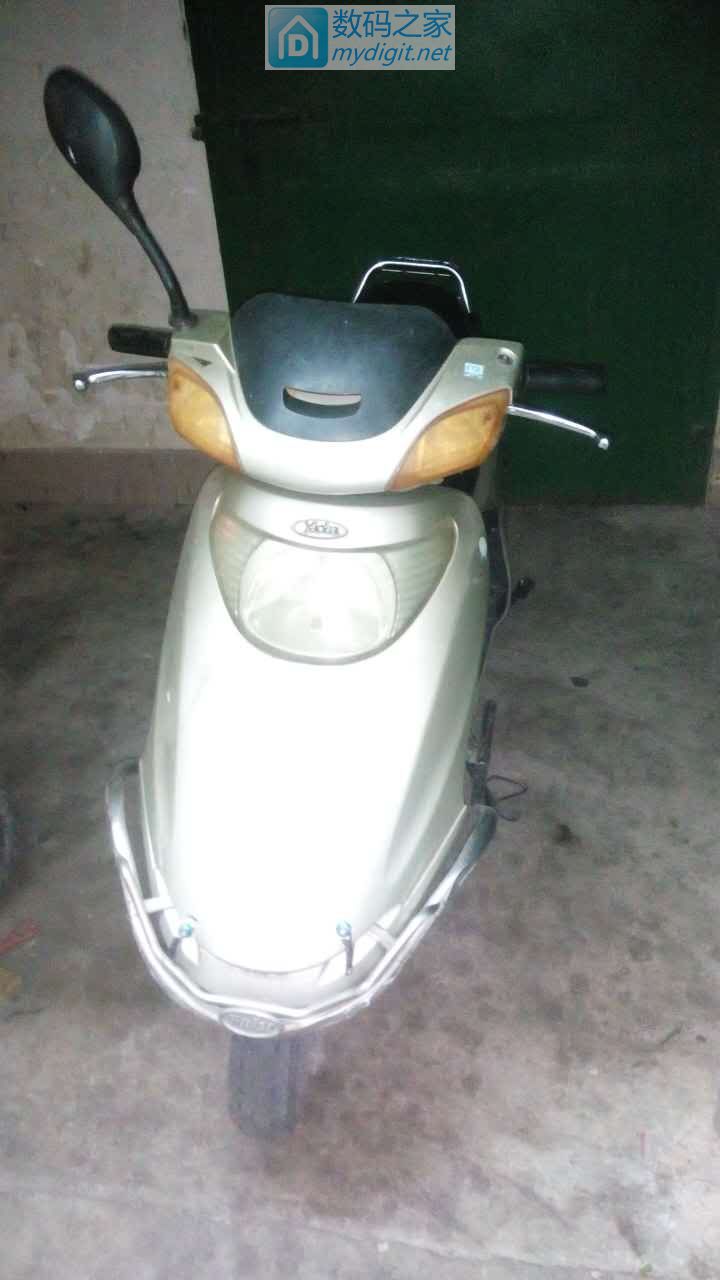

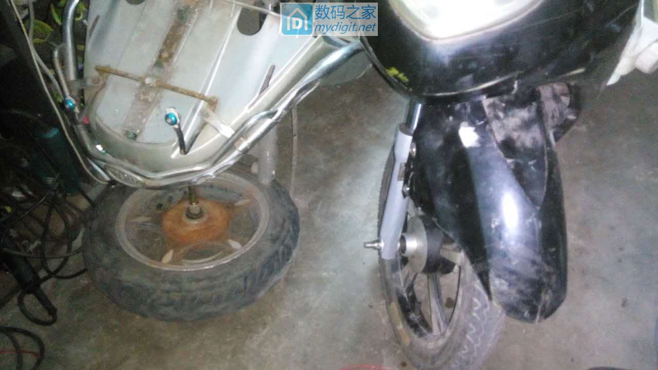

亲戚家电台电动车也是雅迪,60V(我家那台是48V的),为了便是区分,我们家一般称亲戚的为大雅迪,相应的,自家那台叫小雅迪。就是这台电动车:

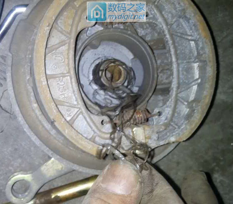

因为知道故障部位,直奔主题了,三下五除二,把前轮卸下,才把左边(有鼓刹这边,这了叙述方便,下文称为左轴承)的刹车鼓拆出来,就发现有不和谐的东西了。
刹车片槽内有丝带状的杂物:
左轴承这边也有:

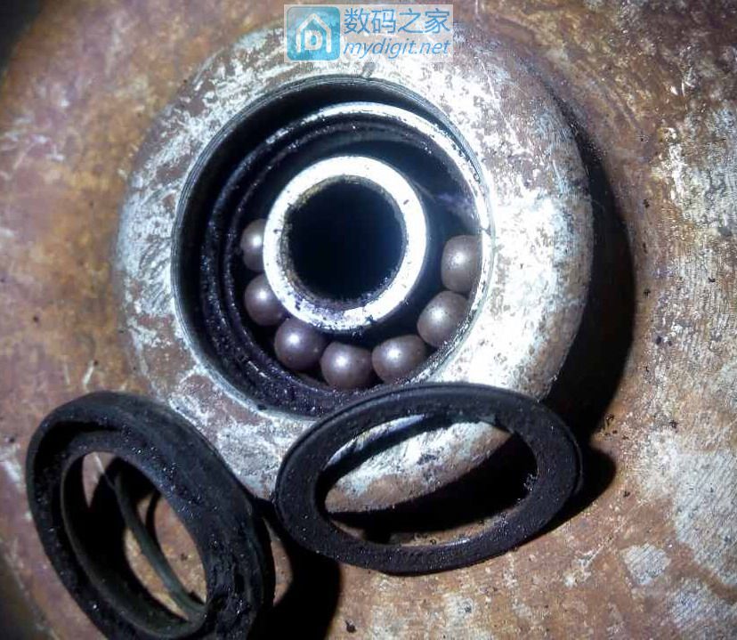

翻过另一边(为了叙述方便,把没有刹车鼓的这边叫右轴承),看到更惊人的。
也有丝带:

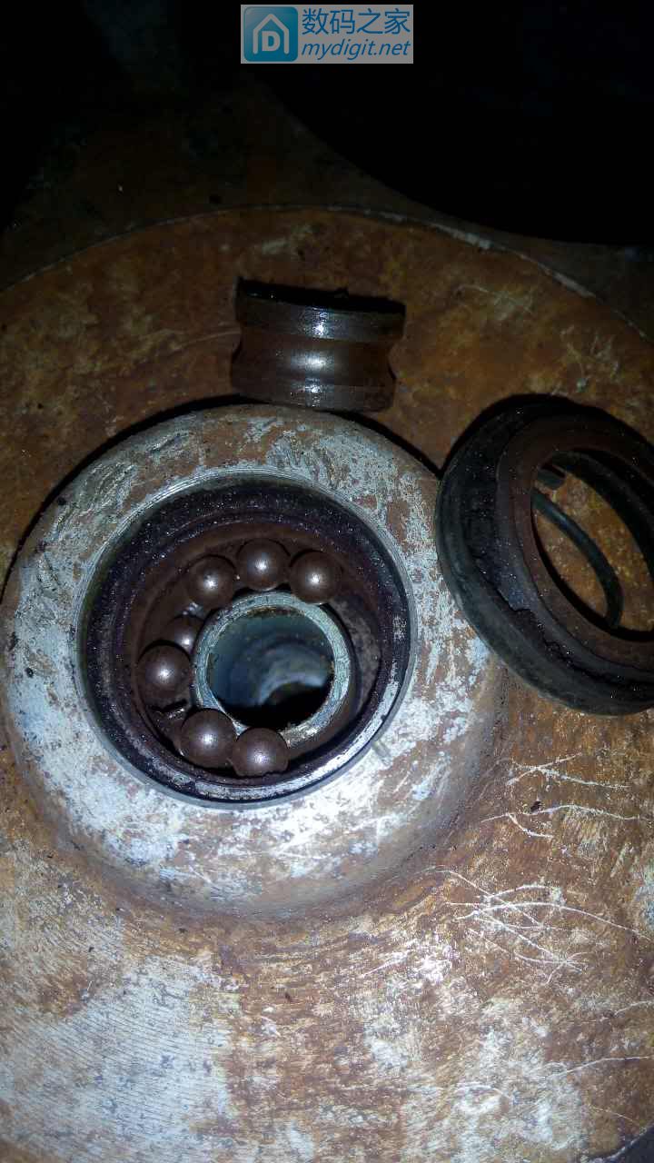

轴轴封全部烂掉,用手可抠出来,关键是肉眼可见,滚珠架已不见踪影,滚珠掉了不知多少个:
整个轴承都已散架,用手一抠,全都出来了:

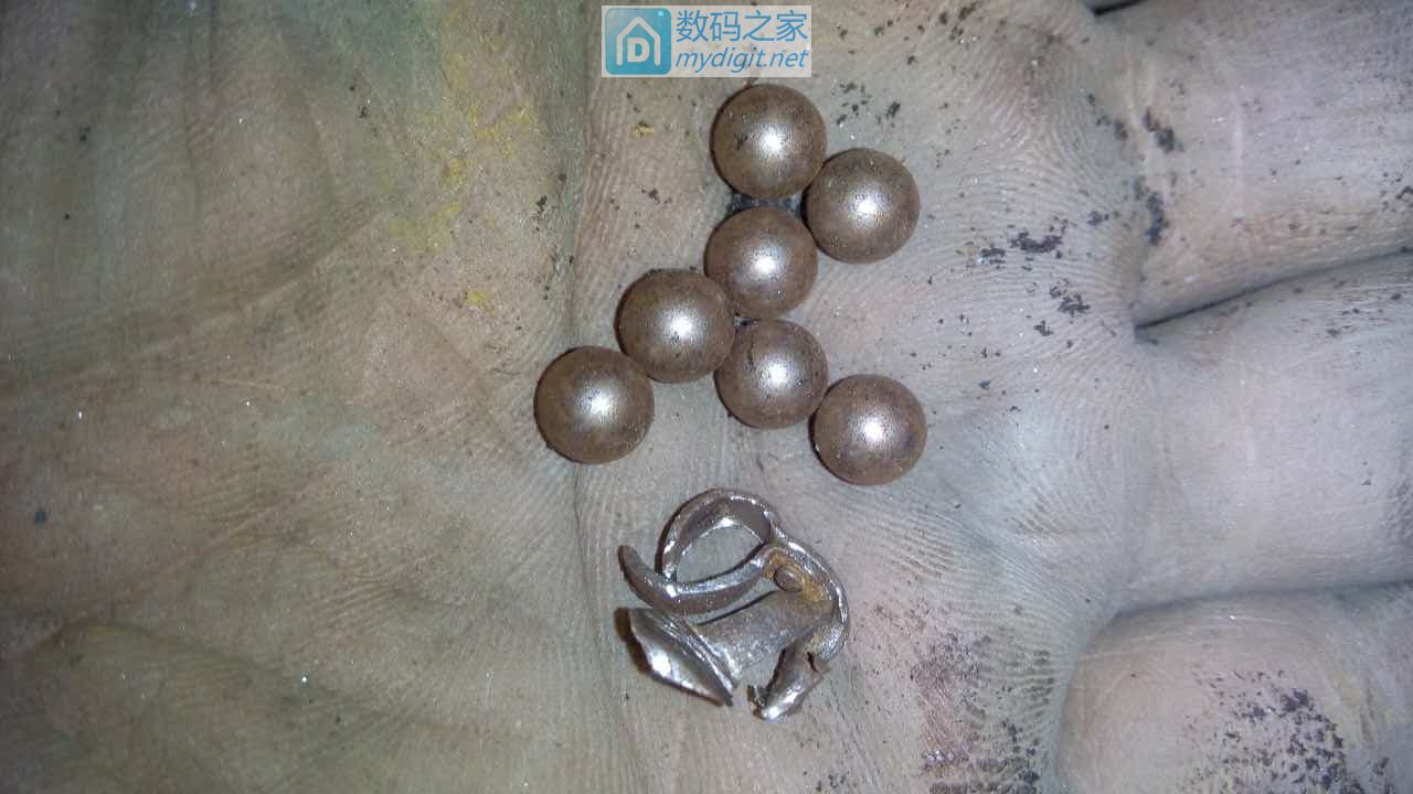

把滚珠倒出来,还有金属碎屑(这个应该就是滚珠架):

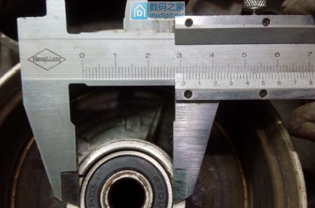

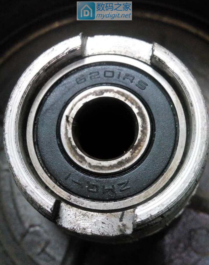

来看看一些数据。还算完整的左轴承,型号6201RS:
左轴承外径约31MM(后来去买新的,标称是32MM,这个没拆下来,卡得不准):

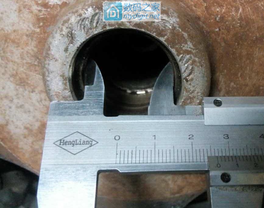

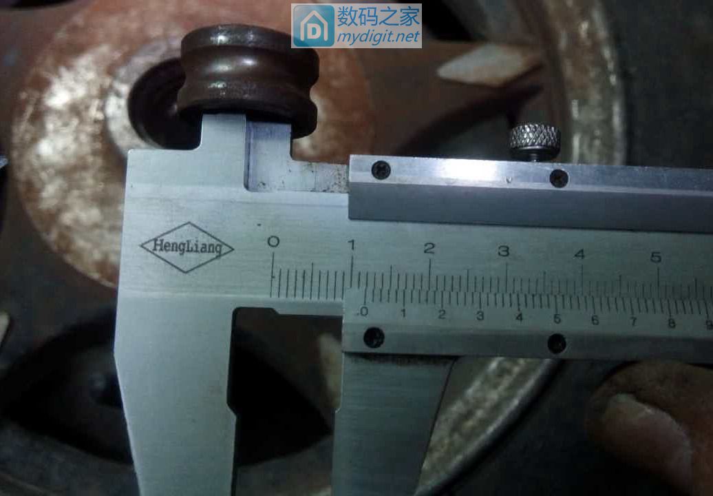

右轴承已散架,测到这些数据:
右轴承内径12MM:
右轴承波杯内径约27MM:
关键是不知型号,更关键的是该怎么拆这个前轮轴承?都怪我,在上一帖(http://bbs.mydigit.cn/read.php?tid=2024631)修小雅迪前叉时说过这样的话,就还差前叉部件没拆过,这下齐活了,现在,前轮轴承又是没拆过的,这下,真的不敢乱说了,每一次都是第一次呀。

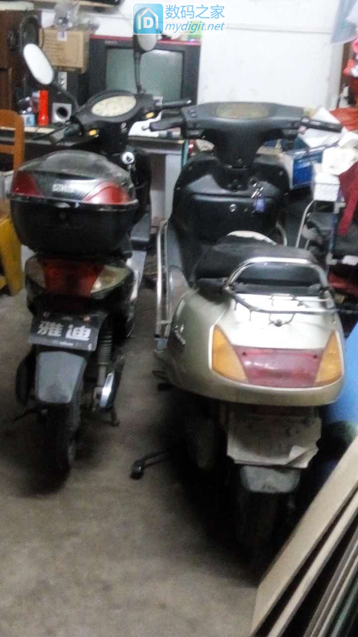

最后,再看一眼雅迪两姐妹(为什么是姐妹而不是兄弟?因为多是女人骑)。
看后面,还是贝(背)多分的:
可是,一看前面:
这是看脸的年代呀。大神,救我。
